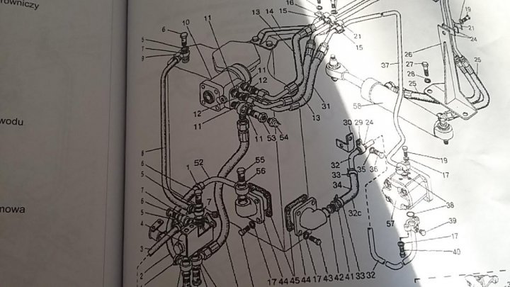

Panowie ,czy jest możliwość przerobić blokadę w mtz 80 z automatu z serwa na pedał? aby nogą wciskać , u mnie nie ma już oryginalnej kolumny ,tylko orbitrol a nie zależy mi na automatycznej blokadzie tylko wymuszonej
Wiem że w niektórych mtz-tach jest dźwignia do załączania blokady nie rozbieralem jeszcze hamulców i nie wiem jak to działa dokładnie
Jest dźwignia ale w starszych wersjach MTZ-50 , tam blokada jest inaczej realizowana, zapadka łączy obie półosie razem.
Zrób sobie włącznik na desce, elektrozawór i będziesz miał jak w Pronarze na prztyczek :D. Wygodniej.
Dzięki panowie za odpowiedzi jak jest w mtz 50 to widziałem na jou tube ,
a jak się podłącza ten zawór?
A ja sobie tak myślę że pod powrót oleju z orbitrola a z zaworu do zbiornika no i jeden przewód do obudowy hamulców jak jest teraz , dobrze myślę
