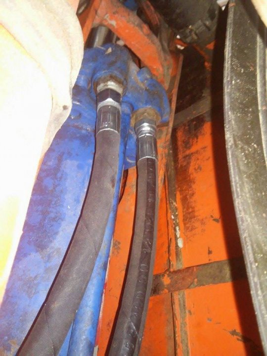

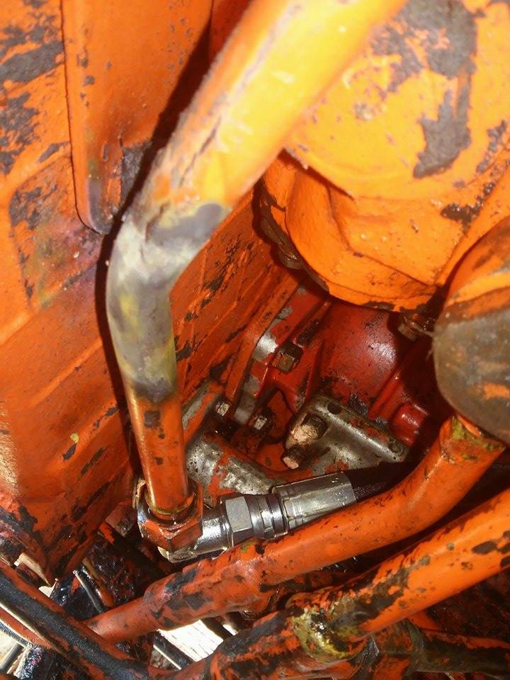

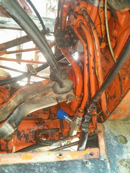

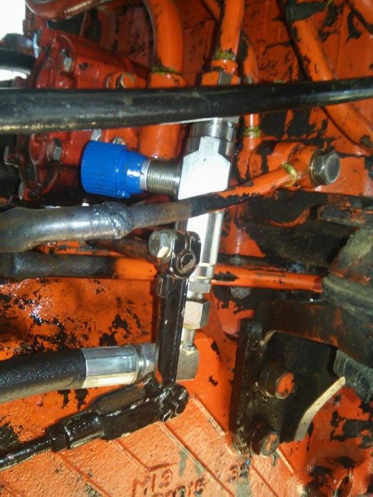

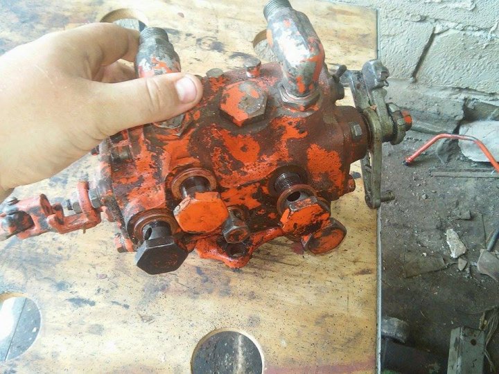

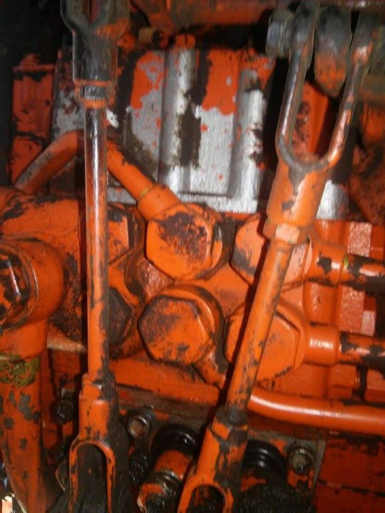

Witajcie ponownie złożyłem a raczej przerobiłem swoją hydraulikę konkretnie podnośnik pozbyłem się regulatora z pod siedzenia i wszystko gra  zawór zwrotny dławiący działa jak należy podnośnik podnosi szybko i trzyma jak cholera a opuszcza delikatnie(zależy jak sie ustawi na zaworze) zawór mam wpięty na tłoczeniu wszystko gra aa no i pospawałem troszeczke tą wąską rurkę od rodzielacza pod kierownica przespawałem i wpiąłem w powrót do zbiorniczka chodzi wszystko eleganto dzięki wszystkim a tu macie parę zdjęć jak by ktoś chciał moge jeszcze dosłać
Edytowane przez KrzychuMTZ
zawór doregulowałem sobie z plugiem i jest wporzadku nie trzeba nic nim krecić
szybkość opuszczania maszyny jest ustawiona a schowałem ten zawór właśnie w tamtym miejscu żeby się mu nic nie stało żeby nie zachaczyć itp.
zawór zostaje tam gdzie jest a jeśli nawet trzeba będzie regulować to co za problem wyjść z kabiny otwierasz prawe drzwi i masz dźwignie od podnoszenia podnośnika a pod spodem zawór więc dostęp jest dobry
