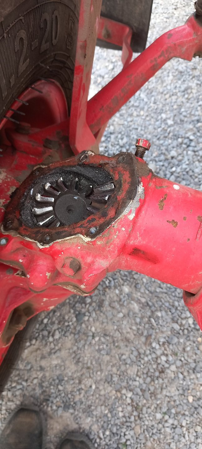

5 godzin temu, pawel86lhr napisał(a):
Współczuję też mojemu zdarzyło się kilka razy ale z ładowaczem ośka lekko nie miała. Wymieniłem na ruskie "carraro" i skończyły się problemy z przekładniami kątowymi.
Przeszczepiłeś most krzyżakowy do ciągnika który w oryginalne miał "bramowy"? Dużo z tym roboty, napędy się zgrywają bez przeróbek w skrzyni i przystawce?
Ten most podchodzi bez żadnych przeróbek wyciągasz stary wkładasz nowy i heja. Przełożenia się zgadzają.
Całość ok 16 tysięcy tzn za sam most. Moglem tez felgi 24 cale ogarnac bo u nas drozej wyszło.Most ogarniałem na Białorusi. Całość z felgami oponami siłownikiem c63 to jakieś 20 tysięcy
Edytowane przez pawel86lhr
W Polsce o ile jest dostępny taki przodek kosztuje ponad 20 tysięcy. Można tez z dużych mtz przerobić albo poszukać na Ukrainie mają dość sporo gratów do MTZ.
Stary most pokrył trochę tą inwestycje.
W dniu 23.08.2025 o 10:12, Grzechooo napisał(a):
@jahooo klątwa Tuska dopadła i mnie...
Normalka, albo brak oleju, albo źle ustawione podkładki dystansowe. Też to miałem przerabiałem - u mnie brak oleju bo wyciek ze zwolnicy (bo tak mi "majstry" zrobili - nie zmienili simerigów na osi pionowej, zrobiłem sam i luksik działa)

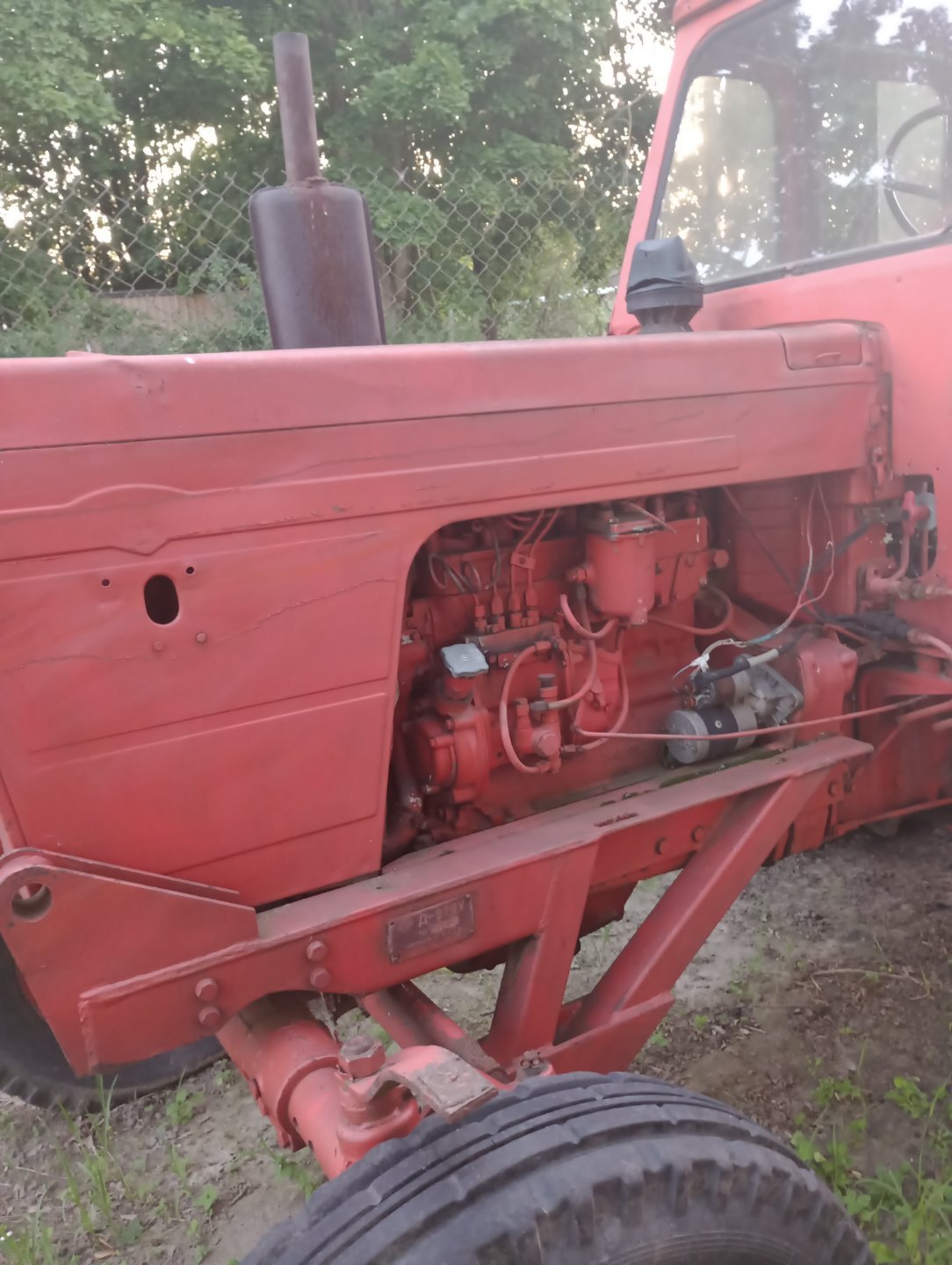

No i Pany teraz moje pytania.
1. Zaczne od tego, że zaczoł chodzić jak lokomotywa (tzn. nic nie stukało, nie pukało nie waliło) - tylko, że zaczął walić dymem na niebiesko
1. Czy wtryski leją?
2. Czy pierścienie tłokowe się zapiekły i robić płukankę
3. W misce olejowej jak wyżeżdżałem - a raptem tam na godzinke - to na wskażniku oleju prawie min. Zjechałem na chałupe a w misce olejowej max. - i raczej to nie płyn chłodniczy.
4. Końcówki wtrysków zmienione na WUZ-etem w zeszłym roku
A jutro sprawdzam ciśnienie na cylindrach.
Edytowane przez 4pakplus
Pompa wtryskowa smarowana z silnika , sprawdź pompkę zasilająca, pewnie puszcz ON do oleju. Raczej na sekcjach nie ma takich przecieków, bo byś nie odpalił. Mogło wysłuchać uszczelkę pod głowicą.
