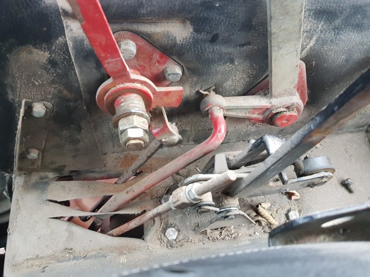

zacznij od połączenia dźwigni reduktora z przesówką. Tuż nad pokrywą jest łączenie tuleją i kołkiem. Luz skutkuje niedokładnym przebiciem na przekładni i jego wyskakiwaniem podczas pracy.
Dzwignia regulatora nie utrzymuje stalego polozenia podczas pracy, opuszcza sie na nierownosciach nizej. Ogladalem jak to jest zrobione w belarusie 820, dziala to duzo lepiej i precyzyjniej. Sa tam 2 sprezyny ktore nie wiem po co sluza.
Zalaczylem zdj jak to wyglada u mnie i nie mam zadnych sprezyn.
