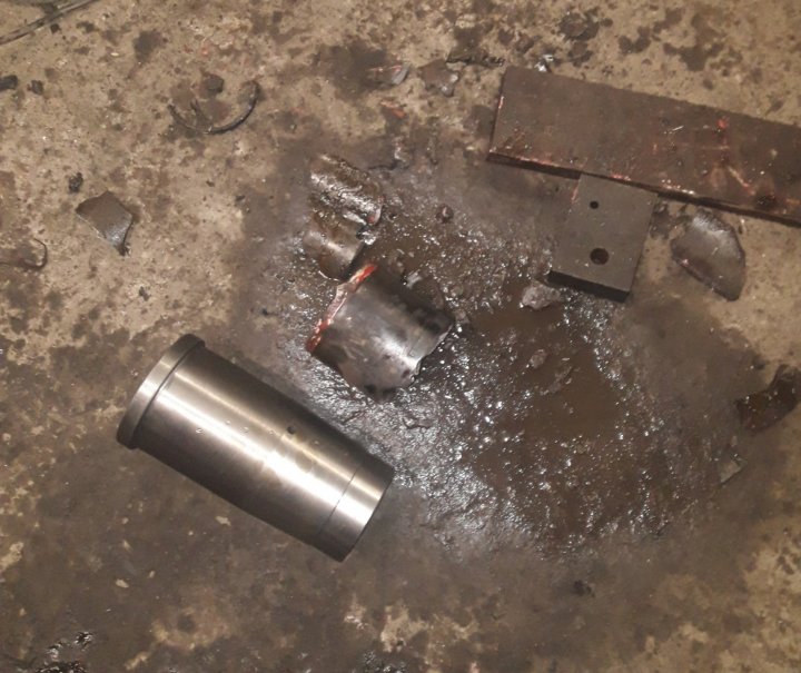

Ja też miałem ten kołnierz popękany ale przyczyną tych pęknięć był luz między tulejami. Miałem dokładnie tak samo jak piszesz cały komplet do wymiany. Zrób raz a dobrze bo będziesz się z tym ciągle bujał.
Tak wyglądała moja tuleja stara i nowa, masakra. Musiałem kawałkami wyciągać.

Z tego co się orientuje to będzie problem wyciągnąć ja z korpusu,  z tego co mi się wydaje to jest to cienki kołnierz aczkolwiek nie mam porównania. Tak czy siak roboty mi się naskladalo przy nim. Ja u siebie wierciłem te otwory wkretarka i do dzieła idzie bardzo lekko.
Ja miałe wąski kołnierz a samą tuleje to nawiercałem i rozbijałem po kawałku ile się dało, ogólnie to parę godzin roboty. Ten filmik też widziałem i zacząłem tak robić ale i w jedne i w drugiej w miejscu gdzie są oringi to pękało.
@pawlik794 dobrze pisze, ja też nacinałem lisim ogonem ale trzebanawiercać otwory bo nie ma za co uderzyć. Powiem szczerze że nie wiek jaki wałek chcesz dorabiać, ale tam nie masz punktu zaczepienia. Wiem każdy przypadek jest inny ale mój szedł topornie, zwrotnica rozebrana na części pierwsze i na różne sposoby próbowałem.

No ja tak właśnie próbowałem zrobić i tak jak pisałem tuleja pękała w miejscu gdzie są oringi, ale to może tylko mój przypadek taki. A filmiki tego gościa są fajne tylko jemu zawsze jakoś tak wszystko lekko idzie🤔
