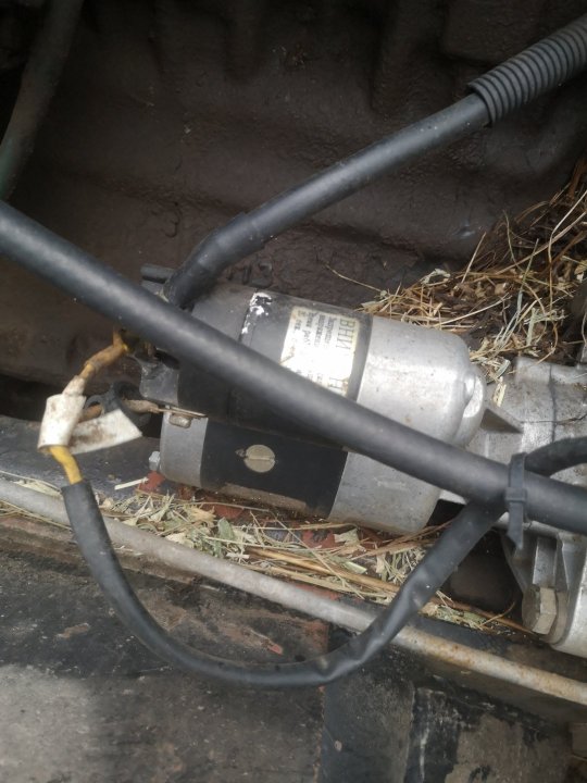

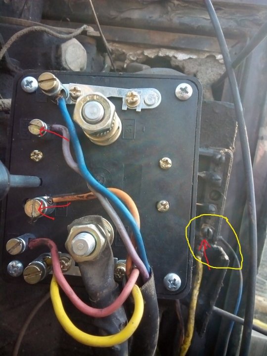

Znowu wczoraj nie odbił rozrusznik już nie wiem co mu jest i pali kabel zaznaczony na żółto? Teraz jest dobrze ale dla bezpieczeństwa odpalam zaznaczonymi strzałkami na styk. Która to kostka od przekażnika rozruchu?
Co to jest to wszystko do odpalania MTZ to jak by samolot był każdy silnik z osobna odpalany , w starych typach tego dziadostwa nie ma pali niz się nie zawiesza .
Bo k**wa jakiś mądry wymyślił zapalanie 12/24 i to się pier**li i nie jeden tak ma. Masz rację jak miałem starego mtz nic się nie psuło?
Edytowane przez Andpol
3 godziny temu, Morfek napisał:
Kup rozrusznik 12, weź elektryka albo wywal to wszystko i bajla na 1 akumulatorze 😉                                                                                                                                                                   Rozrusznik mam szybkoobrotowy ale eiektryk powiedział że i tak 2 akumulatory musi isc żeby dobrego kopa miał rozrusznik miał i kabli trzeba na nowo poinstalować a na razie czasu nie ma wieć do końca sezonu mus się przemęczyć? Zakazałem komukolwiek siadać i odpalać Pronara?
Zostawiłem aku z lewej strony , wymontowałem wszystkie przewody akumulatorowe, z nich wybrałem jeden dłuższy do połączenia + z aku  bezpośrednio do rozrusznika , minusowy zostaje jak był(czyli do hebla). Wywalasz przełącznik 12/24 . Teraz kabelki : niebieski , czyli masa nie jest wykorzystany( zaizolować lub wymontować) , łączysz żółty z pomarańczowym , czerwony z fioletowym i to wszystko . U mnie działa . Pozostaje kwestia tego , że rozrusznik nie odbił , może to wina przełącznika 12/24 , przekaźnika albo stacyjki ? Tego nie wiem . Rozrusznik kręcił po cofnięciu kluczyka ?
