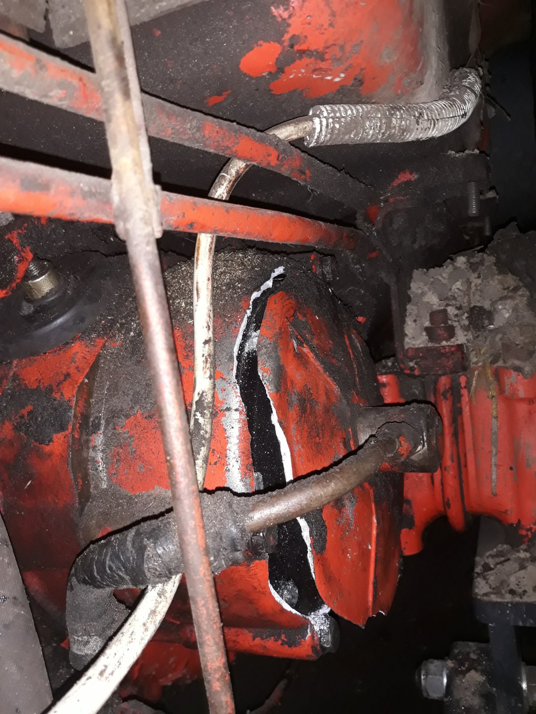

Co tu się stanęło 😮 Dodam tylko że niedawno robiłem hamulce nowe, uszczelniacze, tarcze, rozpieraki. Wszystko było dobrze, ładnie hamowało do dzisiaj gdy użyłem hamulcy usłyszałem lekki trzask po czym miałem wrażenie jak by prawe koło tylko hamowało. Zaglądam pod spód a tu taka niespodzianka. Coś spieprzylem przy składaniu, czy tak miało się stać.

W moim też po remoncie hamulcy potrafi tak zblokować koła że ciary przechodzą. Jak z agregatem na asfalcie zablokowalo hamulec to tylko patrzyłem czy cos za mną na drodze nie zostało. Na szczęście skończyło się oberwaną piastą w jednej tarczy.
Ja mam taki pomysł i zastanawiam się jak by to się sprawdziło. W bizonie są identyczne hamulce jak w mtz tylko że w bizonie trzeba ustawić małą szczelinę między tarczą a rozpierakiem. Kiedyś była ustawiona dość duża i blokowało koło w bizonie tak samo jak w mtz. Co sądzicie o tym żeby stoczyć bęben hamulcowy i zastosować blaszki dystansowe. Jeśli zmniejszymy ten luz między tarczą a rozpierakiem to tym samym  kulki na rozpierakach nie będą w stanie rozejść się na tak dużą odległość żeby nie mogły wrócić w gniazda.
Tu nie chodzi o to, że kólki wychodzą z rowków. Hamulce blokują się po wymianie tarcz czy rozpieraków. Gdzie tą szczelinę zmniejszyć? Bo ja np po założeniu nowego rozpieraka i tarcz nie mogłem obudowy skręcić bo było za ciasno i dawałem podkładki pod bęben a mimo to hamulec blokował.
