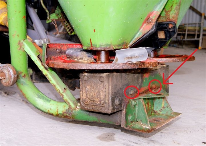

Mam pytanie troche nie związane z tematem, chciałbym się dowiedzieć do czego służą śruby zakreślone na czerwono na fot. Ponieważ została jedna odkręcona i jest problem z jej ponownym  zamontowaniem, konieczna jest rozbiórka całego rozsiewacza?
Rozsiewacz Nawozu Amazone ZA-E 400
