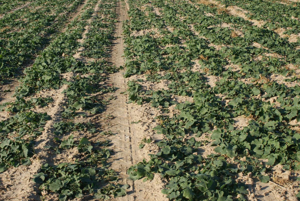

Rzepak Rohan F1
- siew ok 18 sierpnia, ok 460 tys/ha
- herbicydy po wschodach: oprysk na jednoliścienne + Decis Mega 0,15 l/ha, po tygodniu Metazanex 1,3 l/ha + Nawigator 0,3 l/ha + Karate       0,05 l/ha
- skracanie - 04.10 : Toprex 0,3l/ha + Kristalon fosforowy 3kg/ha + Mikrokomplex 3kg/ha + Bor + Bulldock 0,4l/ha
- planowany pod koniec tygodinia Mikrokomplex + Bor + NPK + insektycyd (muszę dziś zlustrować pola pod kontem śmietki)
Czy na plantacjach wyglądających troche słabiej jak ta na zdjęciu na zdjęciu, które posiadają ok 5 liści można powtórzyć odchwaszczanie jeszcze raz ? Większość poprawia wiosną, lecz sądzę, że powtórka jesienią będzie mniej dotkliwa niż wiosną kiedy to wszystko ruszy. Jeśli tak to co proponujecie ? Wcześniej był metazanex + nawigator.
Czym siane i w jakim rozstawie?
Jakie chwasty? Może nie ma sensu poprawiać, raps to zdusi.
Siane punktowo, Gaspardo (siewnik precyzyjny), co 45 cm. Na tej plantacji problemów z chwastem nie ma, na innej 4 ha mam fiołki, tobołki, samosiewy i przetaczniki.

skruciło ci dobrze bo umnie po toprexie słabo aw piatek bedzie 3 tygodnie i zastanawiam sie czy zastosowac mepik tylko niewiem jaka dawke
Moim zdaniem Toprex słabo działa na zmianę pokroju roślin . W ubiegłym roku po dawce Toprexu 0,3 l/ha (12-09)-brak efektu zmiany pokroju,podałem Tebu 0,5+CCC 0,4 l/ha (28-09). W obecnym sezonie od razu opryskałem Toprexem 0,25+CCC 0,15 (18-09) i ładnie zmieniło pokrój roślin. Przy okazji wykonywania zabiegu Mikro+Bor+.... , uwzględniając warunki pogodowe podałem jeszcze  Tebu 0,5 l/ha.(30-09).
Edytowane przez andrzej78
Ccc zaczyna dzialac na rzepak w dawce co najmniej 0.5÷0.7 litra wiec te Twoje 0.15 nic nie dalo. Prawdopodobnie jest korzystniejsza pigoda dla toprexu dla tego lepiej skrocil.

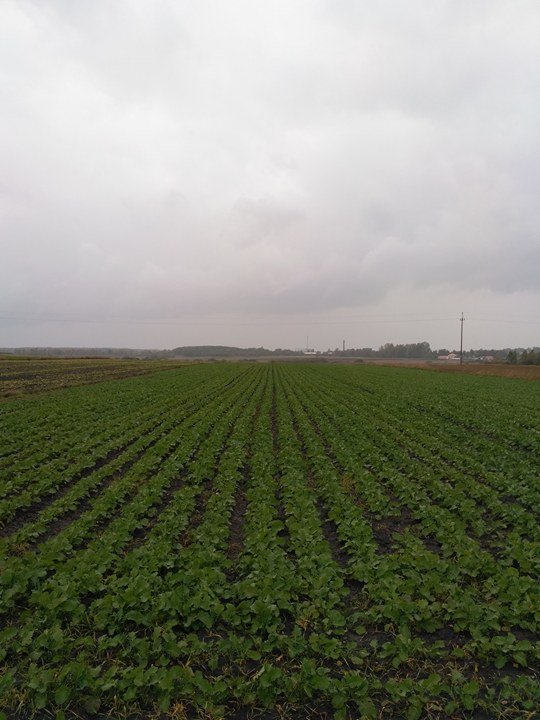

Witam Panowie, przez tą pogodę jeszcze nie pryskałem rzepaku ani na samosiewy, ani nie skracałem, był pryskany tylko przedwchodowo na dwuliścienne. Co teraz najelepiej zrobić, szykuje sie lepsza pogoda, wiec czy najpierw załatwić samosiewy czy skracać? Z rzepakiem szału nie ma, na słabszym polu to jeszcze widać przypalenia po herbicydzie przedwschodowym, ma niby po 3-4 listki ale są one wielkości guzików, a na lepszej części pola już ma nawet po 5 liści wielkości paczki zapałek. No i jeszcze jest pytanie czy zastosować toprex czy caryx+tebu (tylko w jakich dawkach). I czy warto dawać mu jeszcze na jesień azotu, mam zakupiony plonvit active i on tam go troche ma, czy wystarczy troche mocznika dosypać, czy wgl już zrezygnować (bo przedsiewnie dostał chyba troche za mało polifoski 6, bo 240 kg. Panowie proszę o pomoc, to mój pierwszy rzepak i nie chce żeby mnie zawiódł :(

Jak jest taki mały to czy lepiej go nie hamować  :mellow:  tylko zapodać mu odżywki.

​Ja bym dał 0,3 Toprexu od grzyba i na regulację. Z tego co patrzyłem to zapowiadają ocieplenie w przyszlym tygodniu więc tym bardziej powinny byc jeszcze dobre warunki dla rzepaku.
