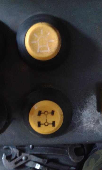

Witam,
W renault Ceres 85x przepaliła się żarówka w włączniku przedniego napędu. Nie wiem jak ją wymienić. Odkręciłem ze spodu plastykową nakrętkę, wypiąłem wtyczkę, odkręciłem z góry plastyk z symbolem blokady ale nie mogę nijak dostać się do żarówki. Czy to może nie rozbieralne? Na necie widziałem taki włącznik kosztuje 60zł, trochę głupio wymieniać kiedy działa. A wymienić warto bo czasem nie wiem czy napęd włączony czy nie, a jak się świeci to wiadomo... Poniżej miniaturka.
Jeszcze jedno pytanie. Poprzedni właściciel naczarował coś w światłach przednich. Kiedy włączam światła mijania świeci się tylko pozycja. Kiedy przełączam na długie świecą się mijania a długie nie. Długie świecą się jedynie kiedy migam (skrajne położenie dźwigienki). Jeszcze się w to nie zagłębiłem i się zastanawiam czy to wina dźwigienki czy też jakieś kable pozamieniane..?

Jeżeli ruszasz dźwignią i przełącznik wewnątrz nie przeskakuje to wina przełącznika zespolonego. Żaróweczkę trzeba za łeb wyciągnąć a lekko nie idzie. Pewnie pęknie to wtedy wydłubiesz...
Przełącznik zespolony ma dwie pozycje przez obracanie i jedną na przyciągnięcie?

ravcio    0
Tak przełącznik ma 2 pozycje na obracanie i jedną na przyciaganie. Przełącznik przeskakuje we wszystkich polozeniach.
To z zaroweczka sobie wymyślili. Trzeba będzie się podlubac.
