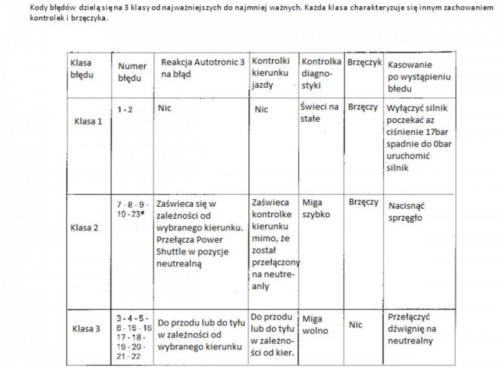

Witam.Potrzebuje pilnie porady wskazówek przyczyn nizej opisanego problemu.Jadąc z agregatem do przodu zaświeciła się strzałka czerwona oznaczająca kierunek jazdy do tyłu ,szybko wyłączyłem zapłon a po ponownym zapaleniu MF świecą się obie na raz i poiszczy alarm jest tak gdy dzwignia przełącznika kierunku jazdy jest w położeniu do góry(przód),gdy przełączę do tyłu alarm i strzałka do przodu gaśnie ale MF jedzie do przodu po kilku przełączeniach do tyłu .Odłączałem klemy i nic nie radzi
Rozbierz i wyczyść dźwignię od rewersu przy kierownicy. Sprawdź wtyczki przy elektrozaworach na pokrywie przy wybieraku czy nic się nie poluźniło ( czy cewki też się nie poluźniły). Sprawdź czy przesuwka rewersu znajdująca się pomiędzy tymi dwoma elektrozaworami nie rusza się i jest dobrze przykręcona ( standardowo sprawdź wtyczki od przesuwki ) Jak wszystko jest ok to sprawdź napięcie na czerwonym kablu dochodzącym do przesuwki na zapalonym ciągniku i włączonym rewersie do tyłu - ma być dokładnie 2,50V. To na początek tyle :D

Dodam od siebie jako że jeżdżę tym ciągnikiem.
Dodatkowe objawy to:
brak piknięcia przy wciśnięciu pedału sprzęgła,
przełożenie dźwigni rewersu w zależności od humoru pokarze strzałkę do tyłu a jedzie w tył lub w przód, (czyli elektrozawory funkcjonują)
na 40% mocy świecą kontrolki od blokady i przedniego napędu, czy zapalony czy zgaszony,
co jakiś czas zaświecają się kontrolki te które zapalają się przy wciśniętym sprzęgle i wyłączonym, zapłonie.
ABCD działają, słychać reakcje silnika jak dawniej.
kontrolki kierunku zachowują się dość losowo, często obie razem świeca wraz z sygnałem dźwiękowym przerywanym.
Bardziej obstawiam że padł sterownik.
Jeżeli pierwszy autotronic był w serii 3XXX, a seria 61XX jest następcą to wychodzi na to, że tak :D

złe ustawienie przesuwki (sygnał ze sterownika różniacy sie od zapisanego w pamieci kalibracji) daje naprzemienne miganie kontrolek od kierunku jazdy, pomimo to w nieskalibrowanym rewersie da sie przełączyć kierunek jazdy. Przesuwkę kalibruje sie wprowadzając sterownik w tryb kalibracji
