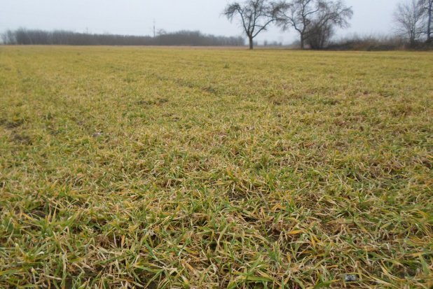

tak wygladała moja przewódka tydzień temu przed posianiem saletrosanu ;)
teraz z dnia na dzień coraz bardziej zielona ;)
Bujać to nie nas to normalnie zasiane zboże a nie żadna przewódka
to jest zdjecie podgladowe z neta ;)
a przewódka wygląda identycznie siana 20 pazdziernik
a czemu nie przewódkowa 20 pazdziernika trzeba wszystkiego spróbować ;) takie doświadczenia kiedyś tez tak miałem i plon był na poziomie 8 ton bo wszędzie susza a ona ładnie ukorzeniona
