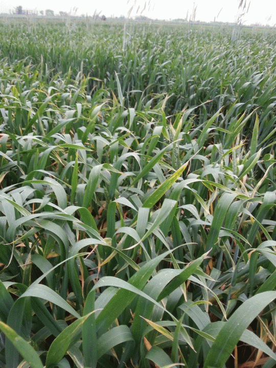

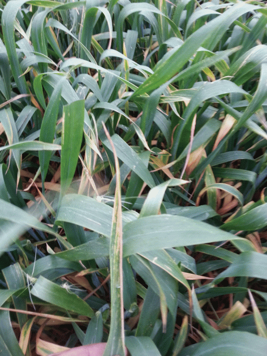

Jestem początkujący na tym forum. Mam problem z pszenicą, po ostatnich upałach zaczęły żółknąć końcówki liści. Dodam, że wykonano dwa zabiegi fungicydowe T1-Mondatak i T2-Falcon. Można jej jeszcze jakoś pomóc ??

Przypalenie chyba nie wchodzi w grę, fungicycy nie były z niczym mieszane. Dodam, że w miejscach gdzie jest mocniejsza ziemia problem ten nie występuje w takiej skali jak na zdjęciach.

Nie wiem czym to jest spowodowane ale u kilku osób po t2 tak się zrobiło , co do Falconu to dobry środek sam nim robiłem i też zauważyłem podobne objawy ale nie we wszystkich odmianach , ja to tłumaczę dużą ilością opadów , ale to tylko moje spostrzeżenia
Czy ewentualne wykonanie kolejnego zabiegu fungicydowego ma jakiś sens, czy to tylko pieniądze wyrzucone w błoto?? Z drugiej strony jak tak dalej pójdzie to zaraz będzie cała żółta.

u mnie tylko same końcóweczki liści flagowych tak jakby się przypaliły, a u mnie upałów ostatnio nie ma. ja myślę, że to brak może jakiegoś cynku, bo w sumie żadnej pakietowej odzywki nie podawałem, tylko miedź i molibden.. no ale kurde stanowisko po burakach :/
maciek to jest wina zimna, niestety maj mamy zimny i mokry jeszcze,i niektóre odmiany pszenic tak reagują, mi na 6 odmian jedna tak zrobiła i w elicie. Najgorzej na ścieżkach wygląda.
rolnikbizon azot w jakiej formie,saletrę tak sobie raczej nie pomoże, , ale dobrze myślisz.
Dolistnie mocznik pomoże, do tego odżywka np z intermagu plonvit i na grzyba też można dorzucić od razu, bo przy tej pogodzie pewnie będzie duży problem z grzybem, pytanie kiedy dał Falcon, teraz można by było zrobić Prosaro bardzo dobry środek.

to nie grzyb, nie niedobór, tylko pogoda, wydaje mi się że po obfitych opadach wysokie temp. i szybka transpiracja ciągnie składniki do wierzchołków liści w których robi się wysokie stężenie i robią się chlorozy.
U mnie na kontroli i po zabiegach ( adexar bi58 tytanit) tak samo żółte końcówki w sailorze, ozon na razie brak żółci.
u mnie tez w asano końcówki przypalone po soligorze moczniku siarczanie mg i odrzywce ale na t1 był tilt + mirage +n+mg+odrzywki i to samo było już dwa razy dostała po ... . w okolicy nikt nie jedzie z fungicydami to tez tylko u mnie takie efekty. dodam za modus był w oddzielnym zabiegu z tygoniowm odstpie.

a gdzie tam falkonu .. raz objawy niedoboru wody to mogą być , dwa niedobory potasu , ja nie pryskalem jeszcze falkonem a tez takie coś jest . .. czytałem w nowoczesnej uprawie że to wina jakiegos genu gdzie niektóre pszenice go maja i tym sie objawia

U mnie takie przypalenia mam po saletrze, sypałem ją po obfitej ulewie w słoneczny dzień. Na liściach rosy nie było, a przynajmniej nie widziałem, ale mógł być silny odpar z ziemi i moze przykleiło. Dodam ze nie było zadnych zabiegów opryskiwaczem. Na innych działkach gdzie siałem w innym czasie takich przypaleń nie ma. T1 robiłem 5 maja. Może komuś wydać się niewiarygodne, a ty maciek moze też siałeś?
