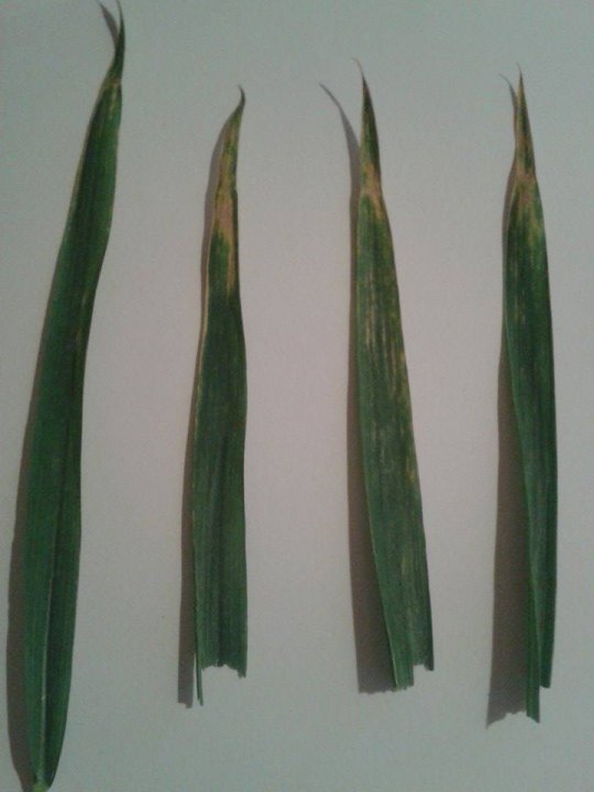

Koledzy, nieco szybka sprawa...
Wiem że na mączniaka najlepsze morfoliny ale czy w mniej zaawansowanym stadium dawka 1l tebukonazolu 250g + 0,6l epoksykonazolu 125g poradzi sobie?
Drugie pytanie bo zostało mi jeszcze Duetu Ultra i Arteii. Czy mogę zrobić na pozostałą pszenice mieszanki: Duet Ultra + jakaś morfolina (specjalnie dokupiona bo mączniaka więcej) i druga mieszanka: Artea + morfolina?
Trzecie pytanie czy do powyższych kombinacji w pszenicy moge dodać jeszcze Moddus (do kłoszenia około tydzień).
