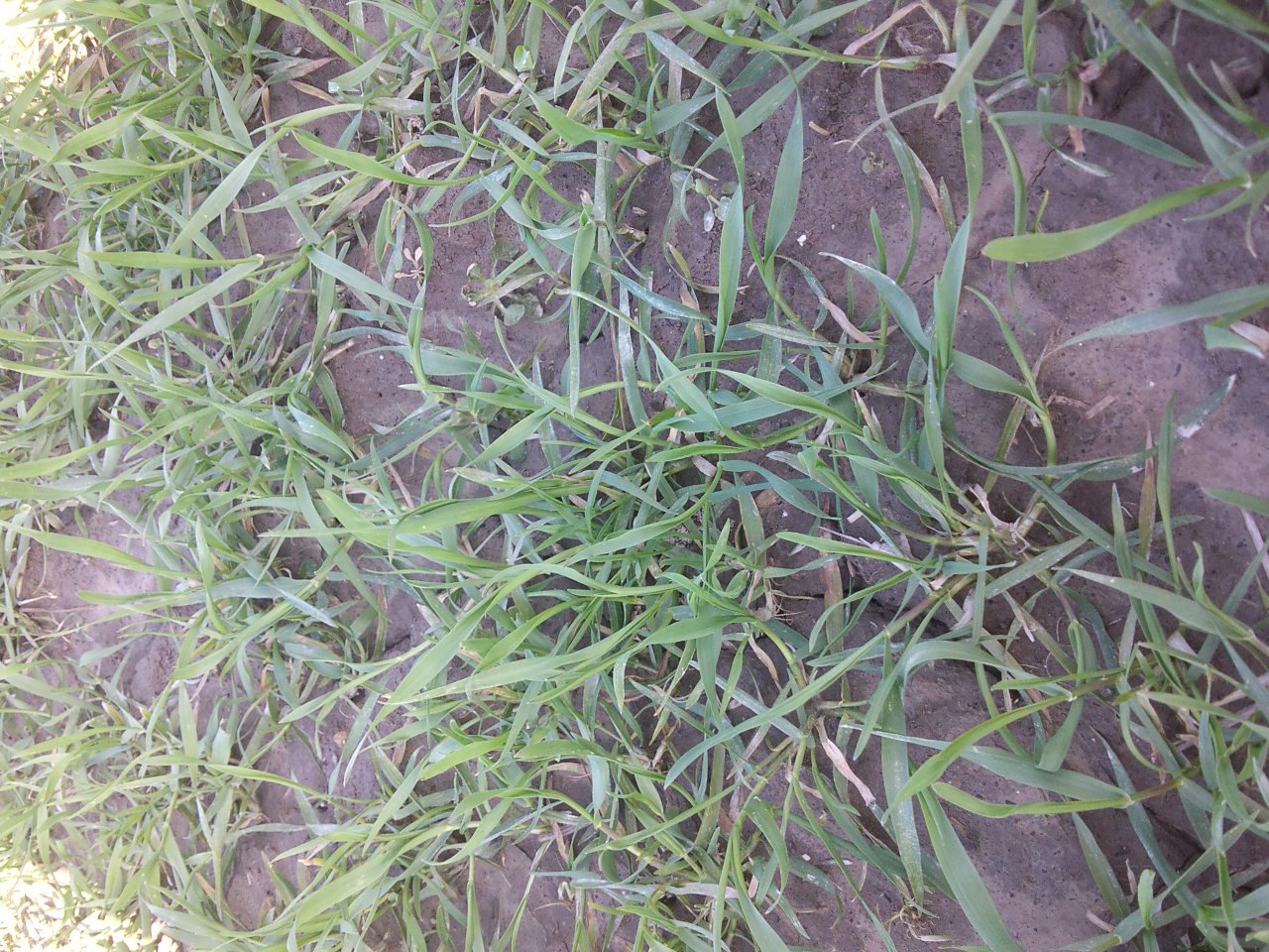

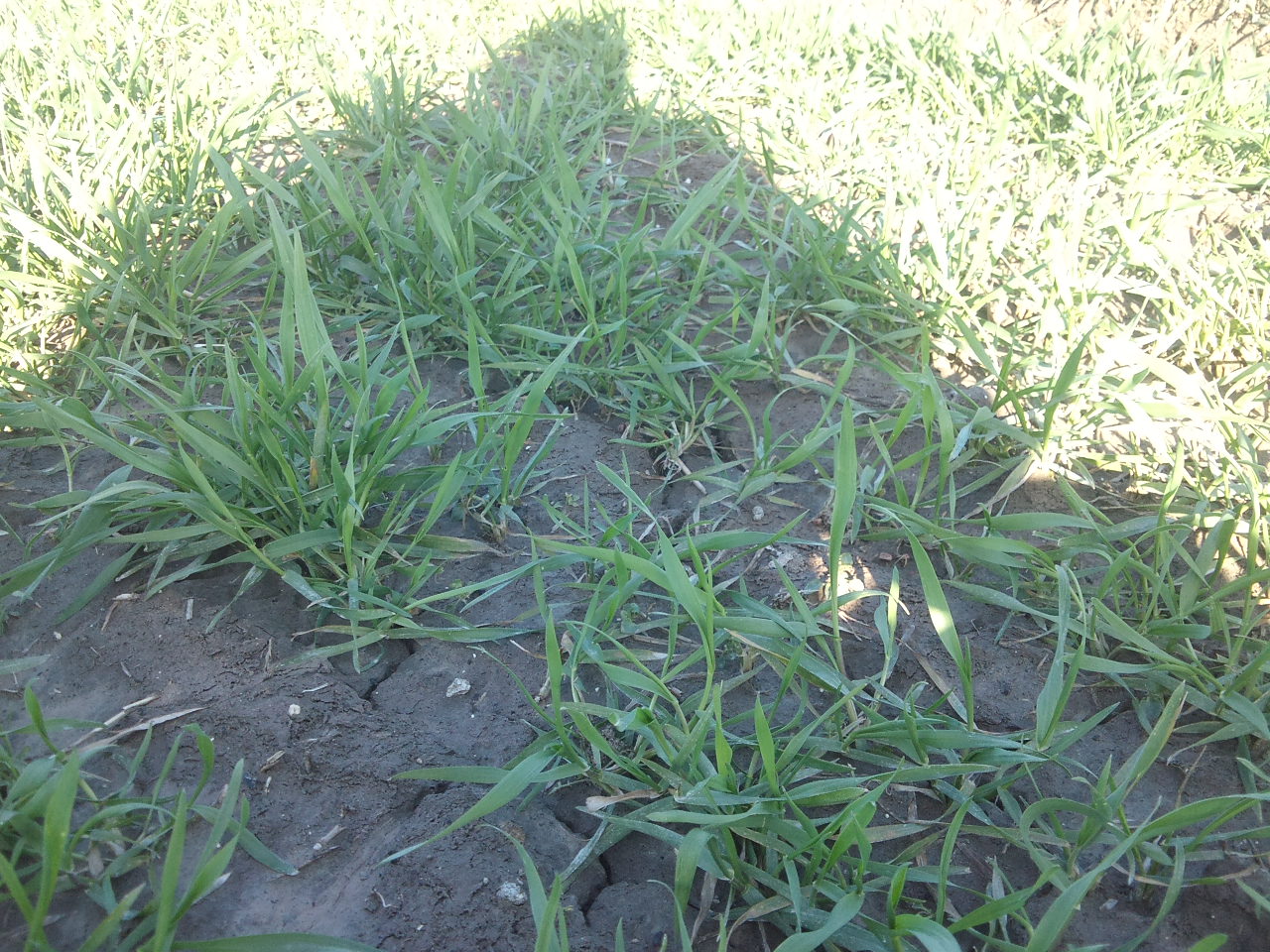

A ja dziś wjechałem z CCC na rozkrzewienie , bo tam gdzie rzadka to innego ratunku nie było.
Z Aurora poczekam niech pszenica jeszcze podrośnie i noc będzie ciepła , chociaz dziś i jutro ma być cieplutko w dzień a noce +- 5*
Taka rzadka jest na 40 ar gdzieś.
Co o tym sądzicie?
Na moje oko tu już się trzeba szykowac do skracania a nie do dokrzewiania według mnie troche sie spóźniłeś z tym dokrzewianiem.
