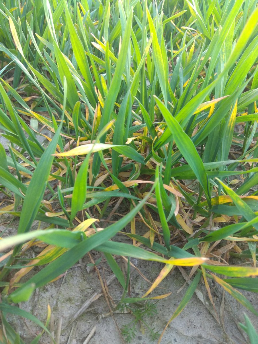

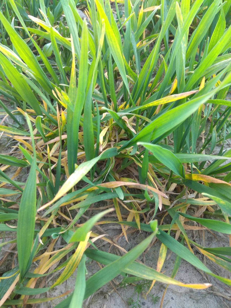

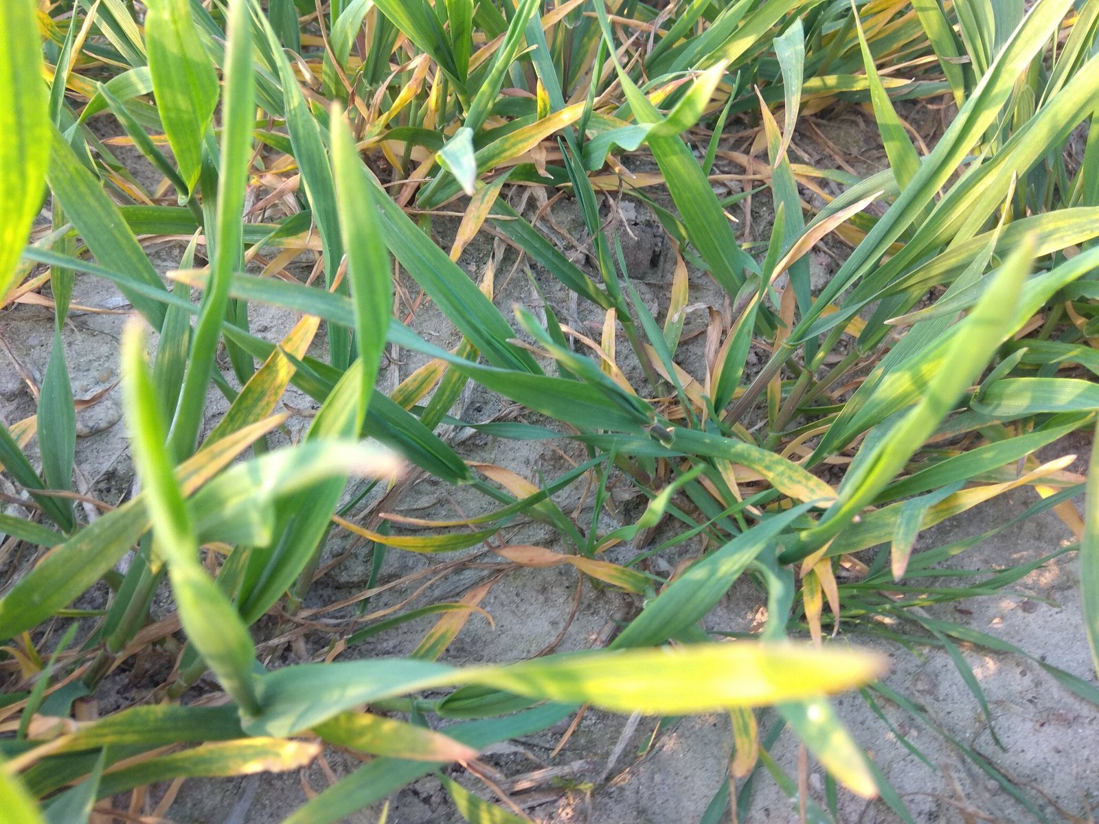

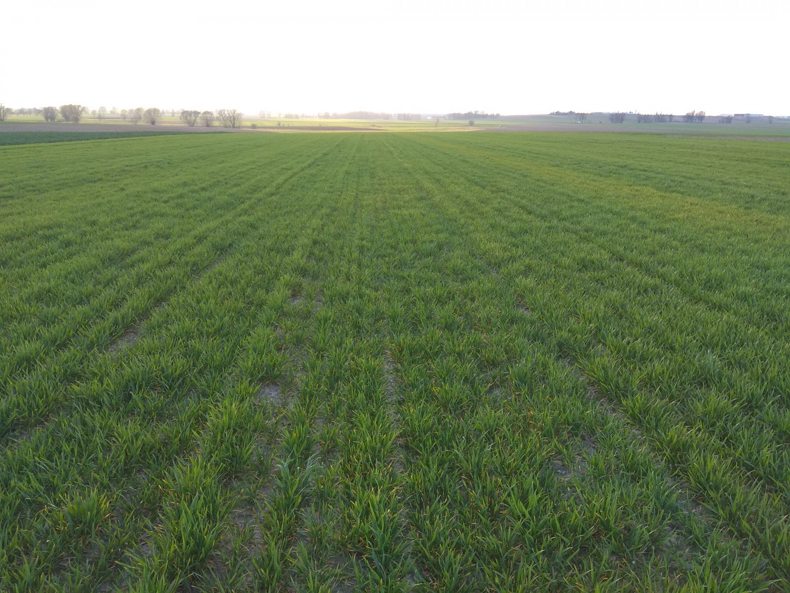

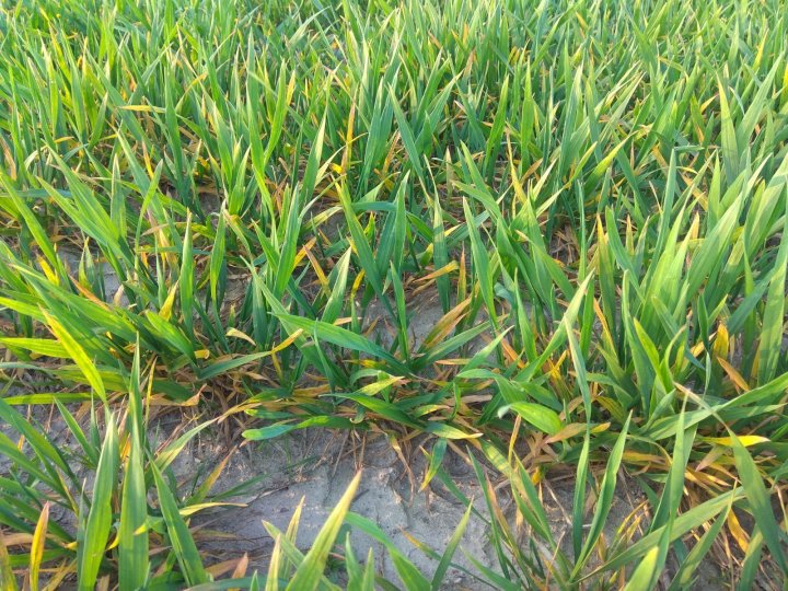

W końcu udało mi się zrobić zdjęcia. Co według Was może powodować te żółknięcie? N1 6 marca, oprócz tego jeszcze nic nie było robione. Pszenica Desamo, przedplon niestety też pszenica. Wysiana zbyt gęsto chociaż teraz jak patrzę wydaje się rzadsza niż np. dwa tygodnie temu. I jeszcze kilka  dni temu miała ciemniejszy kolor bez przebarwień. Najbardziej żółknie od dołu.

W końcu udało mi się zrobić zdjęcia. Co według Was może powodować te żółknięcie? N1 6 marca, oprócz tego jeszcze nic nie było robione. Pszenica Desamo, przedplon imageproxy.php?img=&key=2e0fe1b1adf61807niestety też pszenica. Wysiana zbyt gęsto chociaż teraz jak patrzę wydaje się rzadsza niż np. dwa tygodnie temu. I jeszcze kilka  dni temu miała ciemniejszy kolor bez przebarwień. Najbardziej żółknie od dołu.
https://polifoska.pl/porady/313-zolte-przebarwienia-zboz-ozimych
