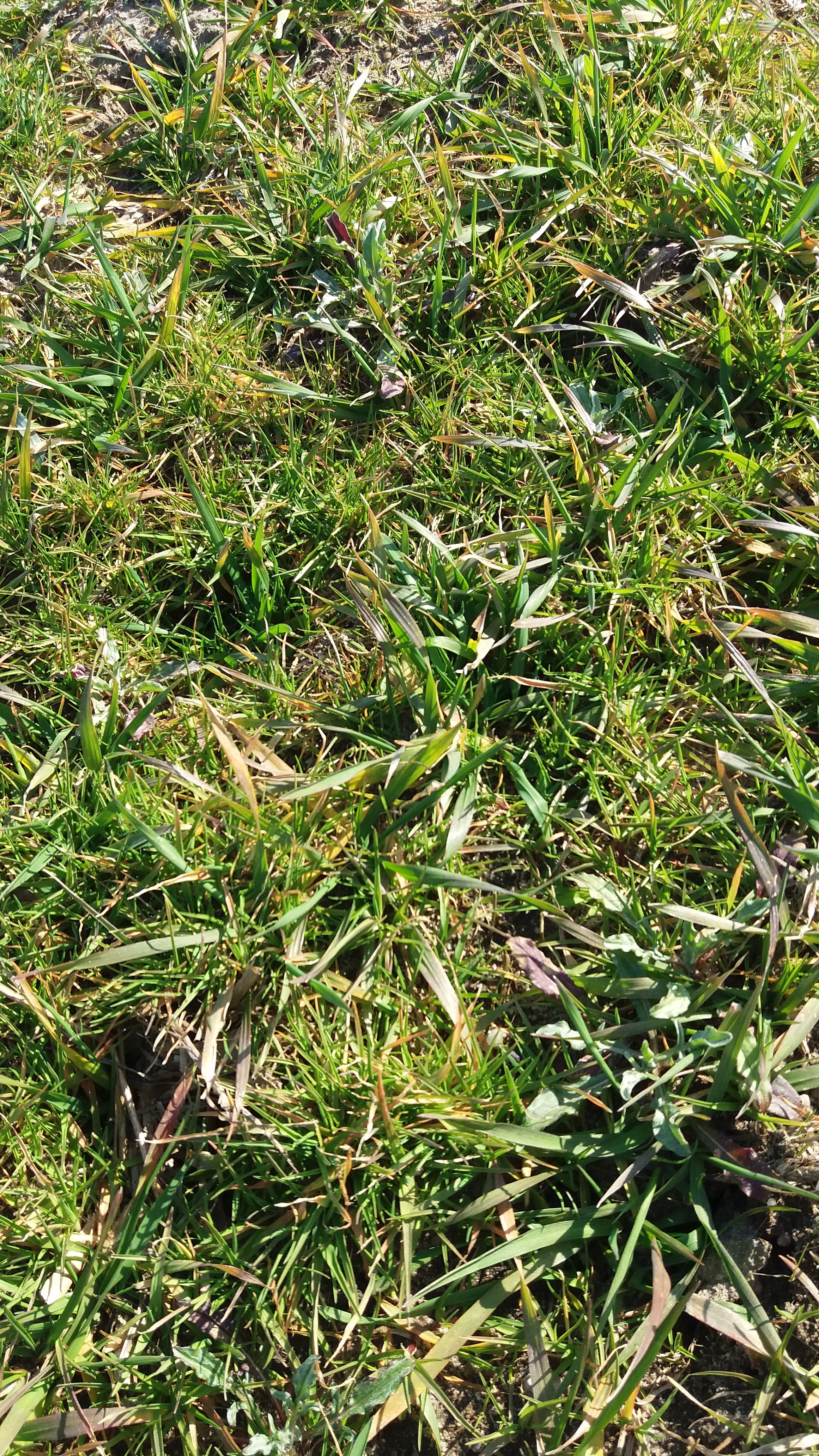

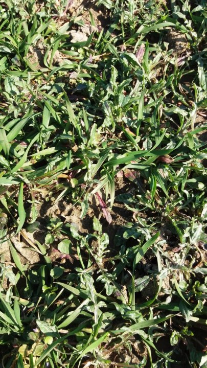

rolniczek098    15
Panowie co to za chwasty ? I co polecacie na tą trawkę ? Wapno już dwa razy było A mimo to wciąż jest pełno co roku. Pszenica Wilejka nie dostała jeszcze grama N ponieważ nie mogłem wjechać, może jutro się uda. 20190320_133738.thumb.jpg.e9eadb1eb98f3859500e8b1d1bc337b1.jpg

jahooo    9277
http://zwalczamychwasty.pl/atlas-chwastow/
warto się podszkolić samemu

rolniczek098    15
No można ale jeśli ktoś wie to czemu nie miałby się wypowiedzieć wygląda mi na chaber ale nie jestem pewien.

Macius    60
Miałem też z tą trawka problem na jednym z pól i Axial zrobił robote
