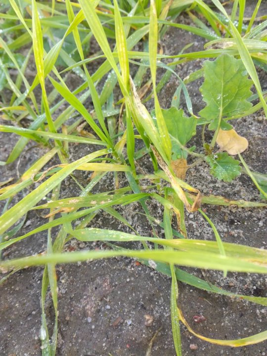

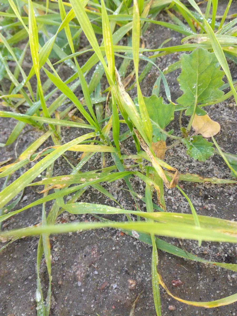

4 godziny temu, szymonidas9 napisał:
Pytanko co moze byc objawem? pH na polu jest w miare okej, wystepuje niedobor magnezu oraz potasu( z badan wynika ze dosc spora-ale na rzepaku rok wczesniei nie bylo tego az tak widac), nie byl wykonywany oprysk. Teraz pytanie czy te zolte place wynikaja wlasnie z niedoboru tych pierwiastkow czy bardziej jakiegos mikroelementu badz grzyba?
Wiem ze teraz juz za pozno ale chcialbym sie podpytac zeby wiedziec co dzialac wiosna?
Te paciorkowate jasnożółte przebarwienia i lekkie skręcenie blaszki liściowej to jak dla mnie książkowy niedobór magnezu. Ale jak jeszcze liście będą zasychać od końca (i od najstarszych) to i objaw niedoboru potasu.
Skoro w badaniach też wyszedł niedobór Mg i K to już z pewnością tak jest.
Edytowane przez Kos_pl
Niedobór magnezu na 100%, miałem tak samo w jednym miejscu na działce i rosło do puki ciągnęło składniki pokarmowe z ziarniaka jak przeszło na żywienie z gleby zamierały rośliny w tym miejscu. Musisz uzupełnić magnez tylko że tej pszenicy w tym roku już nie uratujesz nawet jak byś wysypał teraz magnez ale pod kolejną roślinę już się unormuje jeśli dasz teraz ten magnez.
Do wiosny nie ma co czekać tylko działać teraz. Oprysk siarczanem plus kizeryt pogłównie.
Dlaczego nie uratuje? Co ma zaorać?
Nie mówię żeby orał ale nie wiem w jakim stopniu jest ten niedobór magnezu, u mnie już w tym miejscu co był niedobór nie dało jej się uratować mimo oprysku siarczanem magnezu i sypania pogłównie. Dopiero pod koleiną roślinę się wyrównał niedobór i teraz w tym miejscu rośnie normalnie ale dwa lata nad tym pracowałem. Tylko że u mnie był taki kwadrat 20m na 20m a nie na całości pola.
jutro, sroda ma padac, a od czwartku temp 6/-1 wiec dzialanie teraz chyba juz mija sie z celem bo rosliny i tak tego nie pobiora czy zle mysle?
Jeszcze nie raz temperatura w okolicach plus 10 operować będzie.
Uważam, że kizeryt musisz podać już, soli potasowej też możesz sypnąć.
nie jest za sucho tam ??? czym było pryskane jak było w ogóle pryskane   a może fitotoksycznosc po opryskach ba rzepak
U mnie na bardzo ciężkiej glebie kl.4b z badań wyszło że mam bardzo niski poziom potasu i fosforu,magnez wysoki i nigdy pszenica nie wyglądała tak jak na zdęciach,może rzeczywiście brak magnezu albo innego mikro.
Nie, sucho to tam moim zdaniem nie jest, patrząc na zdjęcie, które zacytowałem. Piaszczysta gleba jest mokra.
Magnez miałeś wysoki, to pierwsza zasadnicza różnica, tak jak też zauważyłeś. Inna jeszcze rzecz - nie licząc fosforu, który ma wspólne przedziały niezależnie od kategorii agronomicznej gleby, to np. bardzo niski poziom K na glebie ciężkiej, może być jeszcze średnim poziomem na glebie bardzo lekkiej lub niskim poziomem (ale też jeszcze należącym do górnych wartości z tego przedziału) na glebie lekkiej. Podobnie jest z Mg. U @szymonidas9 na pewno nie ma ciężkiej gleby na tym polu, tylko pewnie lekka, więc jeżeli K i Mg jest na niskim lub bardzo niskim poziomie na takiej glebie, to jest to większy dramat dla roślin niż na glebie ciężkiej.
