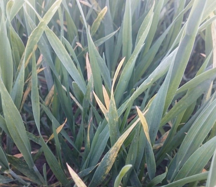

13 godzin temu, darek154 napisał:
Pszenica Jullius ma takie liście, to rdza żółta?  Doradzicie?
przyjarane opryskiem, żaden grzyb i braki.

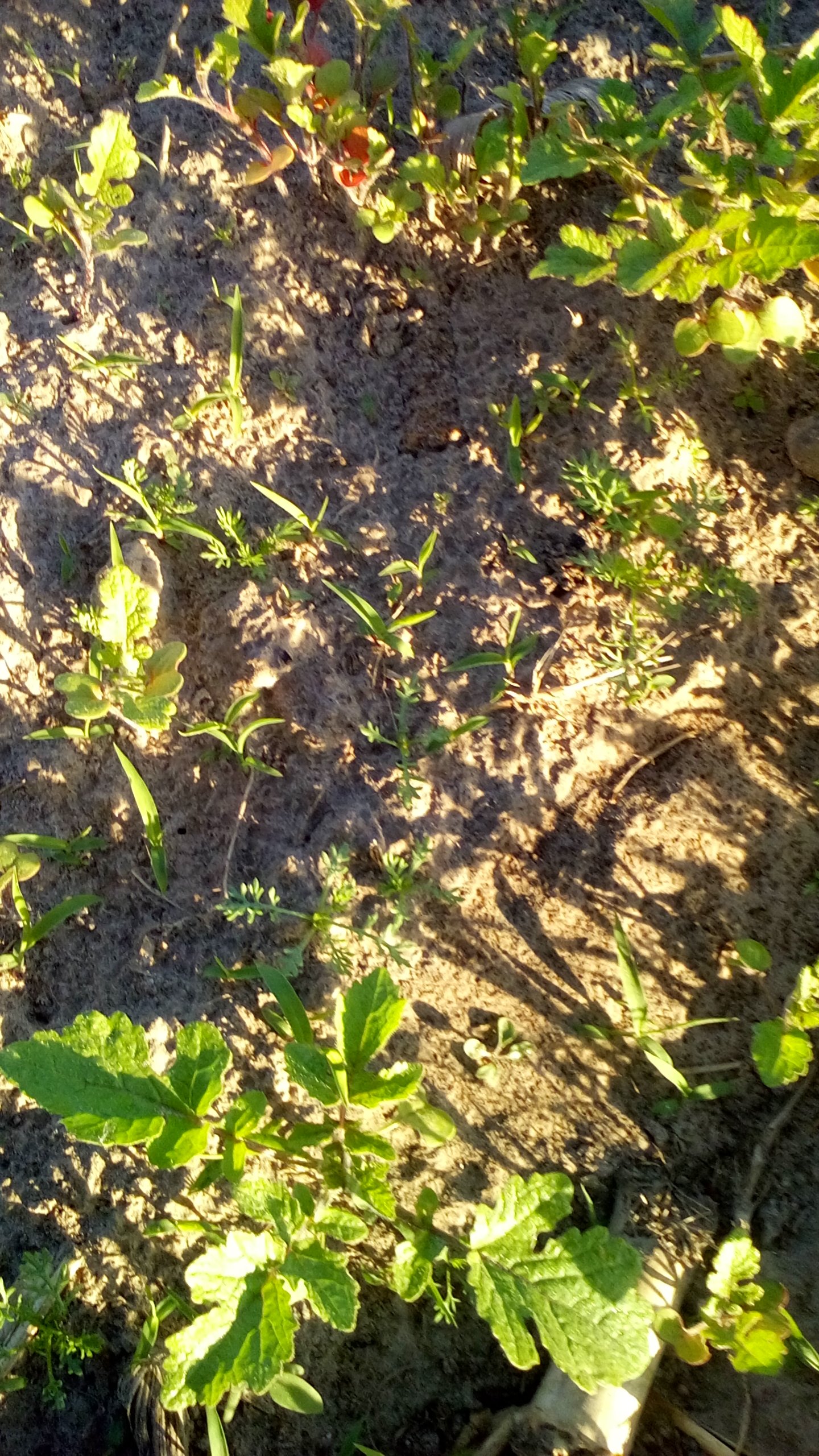

9 godzin temu, warchest napisał:

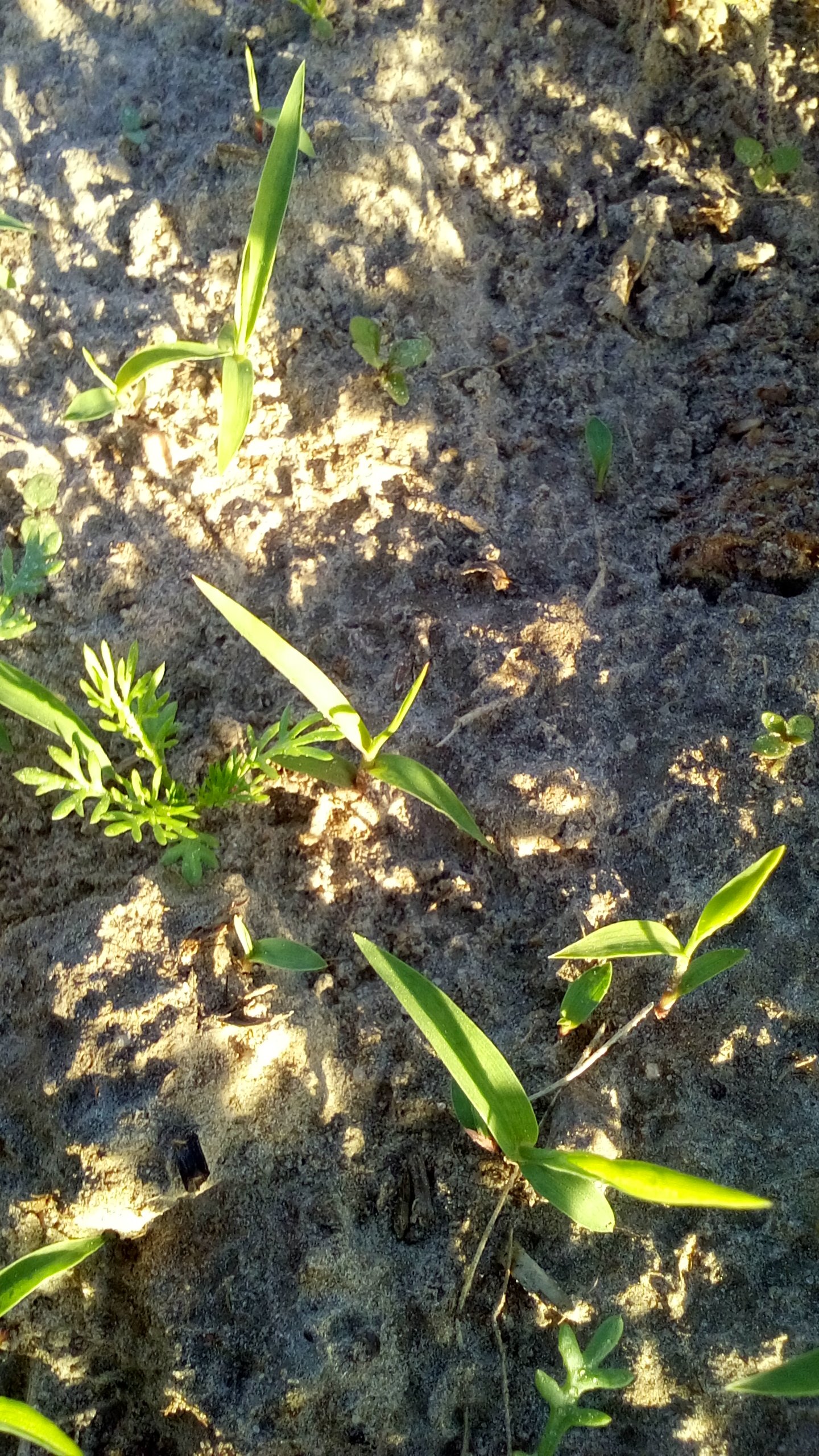

witam sory moze nie ten temat ale co to za chwasty sa ?
chwastnica jednostronna, ale mogę się mylić.

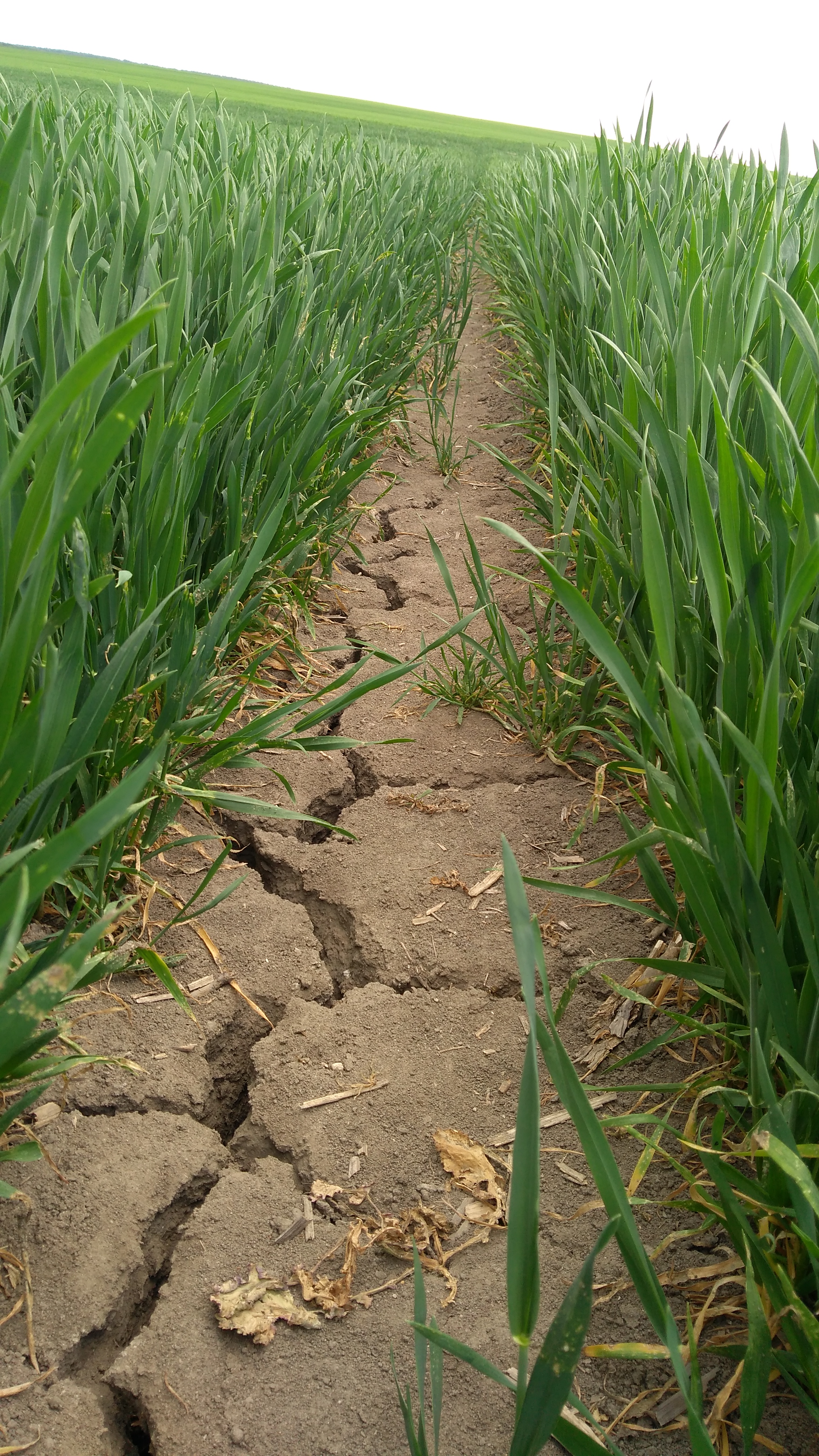

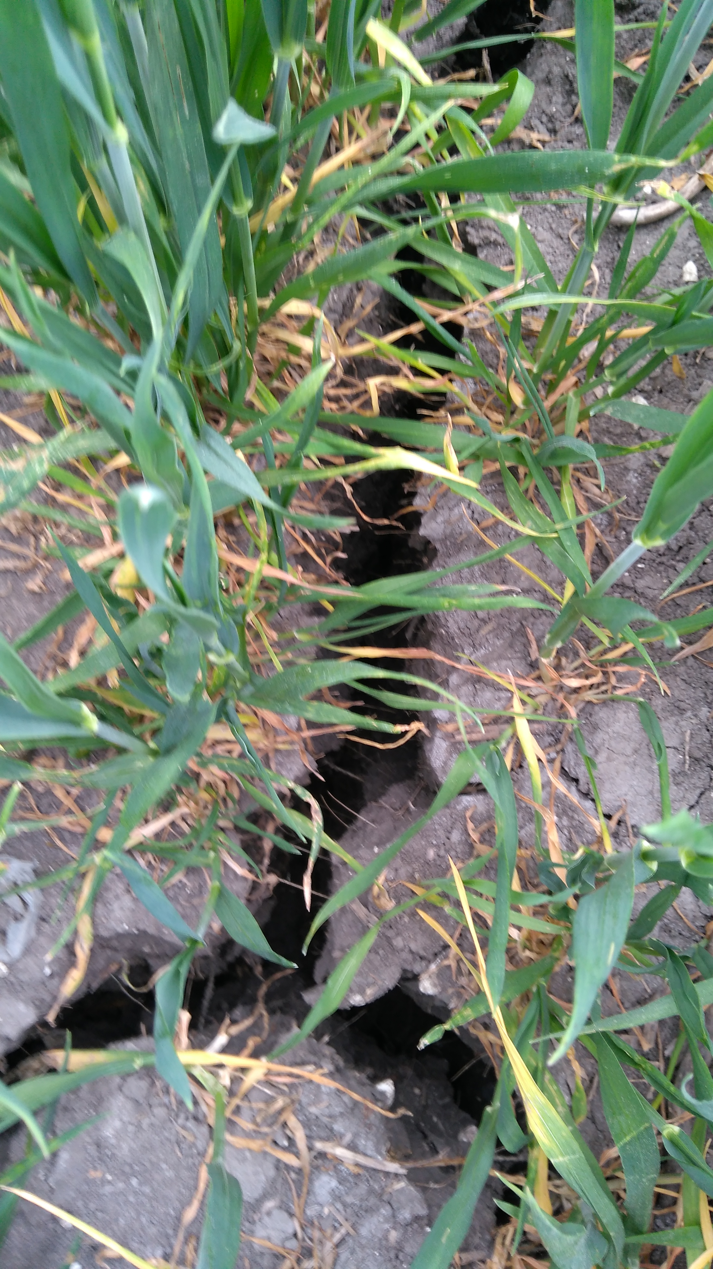

To zalezy. Czy nawadniasz ciagnikiem czy pradem. Jakie masz ujecie wody. Rzeka czy staw. Czy masz wode w okresie szuszy w stawie czy mosisz czerpac ja ze studni glebinowej lac do stawu i dopiero po nagrzaniu podlewac itp. Sprawa kosztow jest indywidalna. Ale z tego co kiedys czytalem to wacha sie od 200-400zl na ha jednorazowe 20l na m2.  Kuzyn ma na ciagnik i 300zl/ ha go kosztuje.
dajcie już spokój z tym urojonym pomysłem..
@Macius chyba jednak suszy nie masz tak jak koledzy piszą my kiedyś cwiczylismy w suszę a efekt był odwrotny po t1i pierwszej dawce azotu było to zostawić ale wtedy 1,5 miesiąca kropla wody nie spadła pszenica zimowa po 5 ton jara po 3
podlanie ze stodni glebinowej deszczownia to koszt 300zl, wiadomo ze zalezy od szybkosci zwijania deszczowni. 250-400zl generalnie wychodzi. do tego kwity co pare lat ewentualne naprawy wezy....
Czyli nawadnianie w tych kosztach jest na granicy opłacalności, według badań na glebie lekkiej podczas suszy dawka 1mm może dać ponad 20kg zboża na hektar więcej. 20mm deszczu dałoby 400kg pszenicy *0,7 zł to jest 280zł ale uwzględnić by jeszcze trzeba dodatkową wartość wyniesionego nawozu z większym plonem.
Jakby urodziło sie dzięki temu 2 tony więcej to może bym zaryzykował deszczownie. Jednak jeszcze strasznej suszy nie ma bo nawet fasola wschodzi siana tydzień temu a po oranym do wałów ziemia się lepiła. Miesiąc bez deszczu a jeszcze nie ma źle. Więc chyba to drobna nadgorliwość. Wody trzeba będzie na nalewania ziarna, więc jeszcze zdąży popadać.

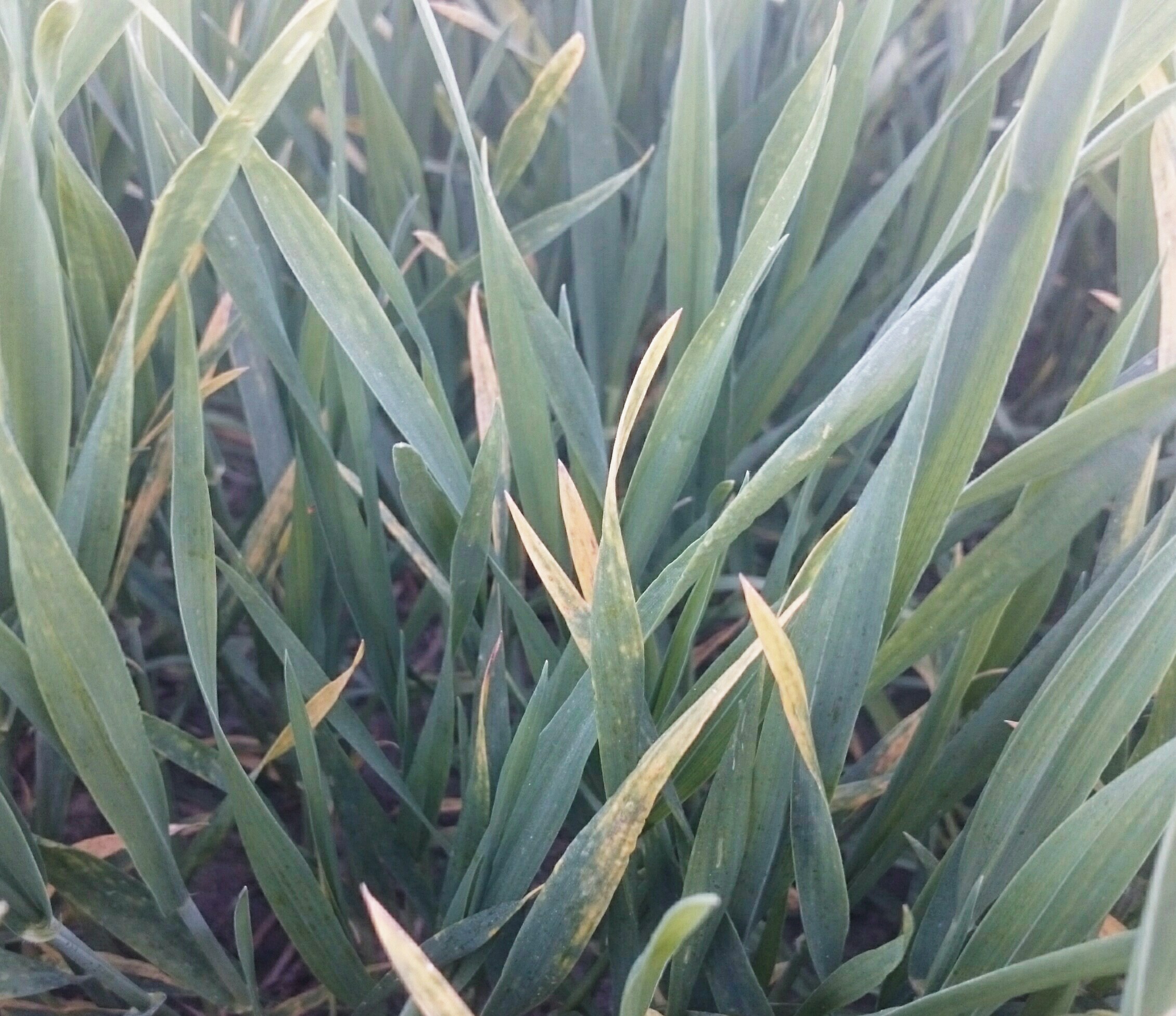

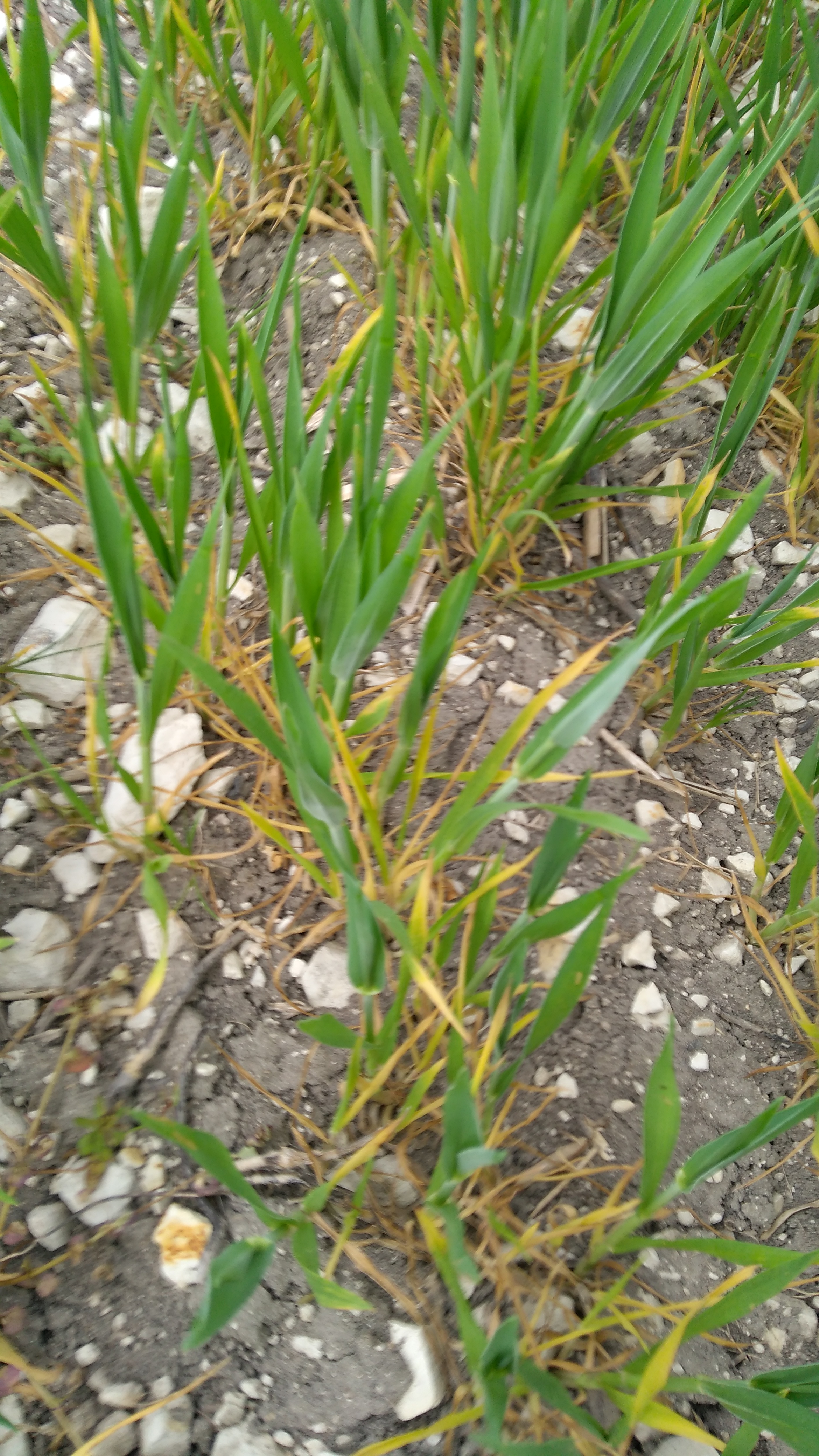

T1 było robione 3 dni temu ale według mnie to nie jest przypalenie ponieważ mam obok i na poprzeczniaku pszenżyto i na nim tego nie ma i jak robiłem T1 to niestety było już ciemno ale właśnie coś widziałem takie liście i teraz żałuję, że nie przyjrzałem się dokładnie wtedy, i uważam że to nie przypalenie a grzyb jak sądzicie?
przypalenie to nie tylko ostre środki i mocznik, ale potocznie też reakcja zboża np. na herbicyd podany wcześniej. Ja miałem podobnie po zbyt krótkim odstępie między mocnym bełtem T1 i mocnym herbicydem.  Równie dobrze może tam chorować z braku składnika i opryski dowaliły jeszcze stresu. Nie wiem jaki grzyb pali czubki w taki sposób.
Za to po głupich nadgorliwych swoich  zabiegach wiele razy widziałem coś podobnego.
