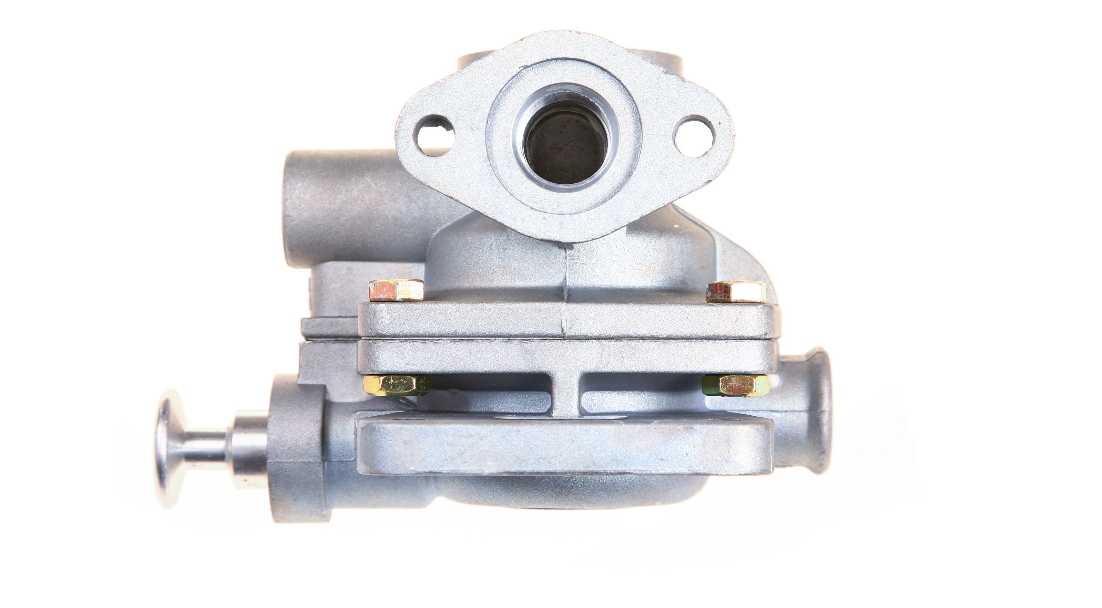

Po co jest te pokrętło w zaworze od hamulców.
Screenshot_2019-06-24 ZAWÓR STERUJĄCY HZS-2 PRZYCZEPA PRZYCZEPY D-47 D35.png
Edytowane przez Gość
2 minuty temu, Rolnik7343 napisał:
Jakie pokrętło ?
Z lewej strony na zjeciu to zawór od d47 montuje się go do ciągnika ze by mięć hamulce dwu obwodowe.
4 minuty temu, Rolnik7343 napisał:
Jak to od d-47 to, to jest grzybek który wciskasz i hamulce w przyczepie puszczają tzn.bjak np. odepniesz wąż od ciągnika wciskasz ten grzybek i przyczepa już nie hamuje
Kupiłem takie coś i u mnie jest gwint i się wkręca i wykręca.Ale dzięki już wiem o co kaman.Zrobiłem hamulce dwu obwodowe w 1614.
