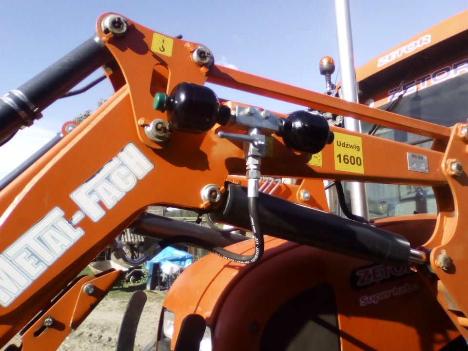

takie pytanie .... ten wąż co idzie od trójnika do amortyzacji ma być odpowietrzony ? tzn. poluźnić go przy amortyzacji i wypchnąć powietrze olejem ? jeszcze zaworu od amortyzacji nie otwierałem ;) bo sie właśnie zastanawiam czy to odpowietrzać
Jak nie ma gdzie? Wróci przewodem do ciągnika przez siłowniki.
Puścisz olej to wypchnie powietrze do rozdzielacza i tyle.
Nie wypchnie,trzeba poluzować nakrętkę od węża przy amortyzatorze z podniesionym trochę turem i ciężar tura wypchnie powietrze.
Edytowane przez Gość
Zapytam inaczej. Jak montujecie nowy siłownik to też go odpowietrzacie? 😉
W przyczepie tak,a ogólnie to nie jak jest olej w wężu.
Zrób jutro test i zobaczymy czyja racja. Podnieś opuść i poluzuj przewód. Zobaczysz czy dalej będzie powietrze.
