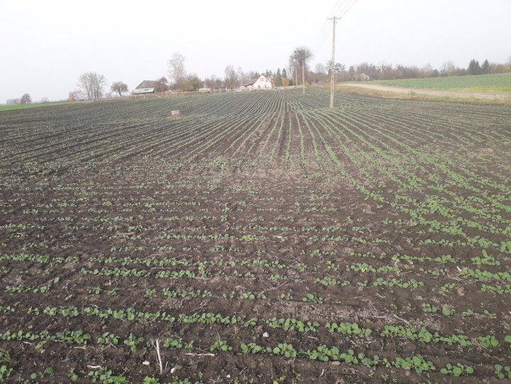

Rzepak jednego sąsiada siany 24 września ma się dobrze jednak przy tej pogodzie jeszcze coś z niego będzie, każdy się śmiał że nawet nie zejdzie i nic z tego nie będzie a jednak coś będzie przy tych temperaturach cały czas rośnie ;)
