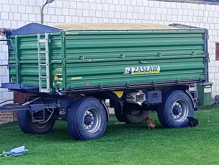

W dniu 15.08.2025 o 19:45, jajonasz napisał(a):
Poker z równego hektara, może jutro się zważy, ale myślę że szóstka jest.
Kurła dopiero dzisiaj zważyłem, na przyczepie było 7595kg 🙈
