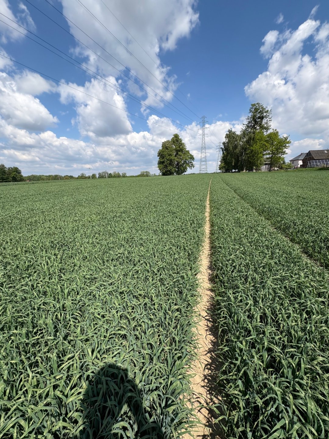

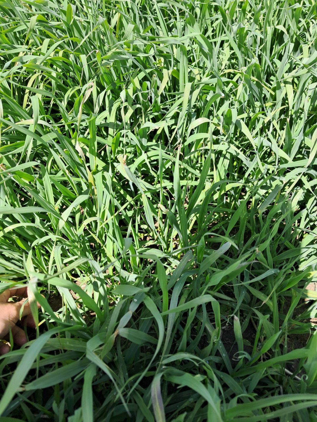

ile dajecie trineksapaku etylu? Chciałbym go trochę usztywnić bo dostał coś koło 90-100 kg N/ha, a w ostatnich dniach spadło na chwilę obecną ponad 30 litrów deszczu więc raczej będzie leżał.
u mnie w ubiegłym roku przy dawkach azotu w okolicy 90 kgN/ha sypał super tylko że leżał i dlatego muszę w tym roku go trochę usztywnić. Obecnie jest mniej więcej do połowy łydki.
Jeśli do połowy łydki to pewno już 2 kolanko masz. Chyba trochę spóźniony zabieg?
drugiego kolanka jeszcze raczej nie ma, ale u nas cały czas zimno i będzie na pewno fito po regulacji. Koniec następnego tygodnia ma już się zrobić ciepło to trzeba będzie wjechać.

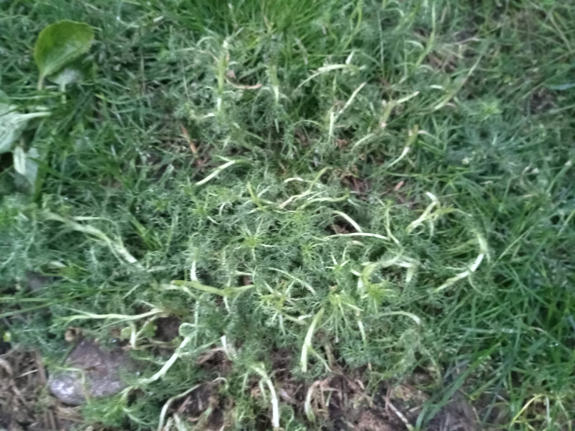

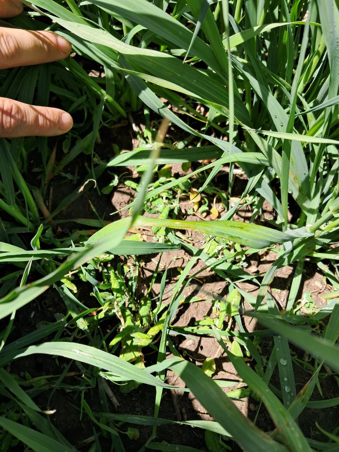

Na zdjęciu owies siany 08.03 200kg/ha i 21 dni po 1.1l gold chwasty już sie zwija ale jak się przyjrzycie to zobaczycie jak dostał owies po tyłku w mrozy + grzyb.Perwszy raz będę robił grzybowke w owsie a uprawiam go pewnie 10 lat
Temperatury zrobiły swoje. Część chwastów może żyć co żniw.
Te substancje wymagają minimum 6⁰ przez 5 dni i nocy a najlepiej 10⁰.
Mcpa minimalną temperaturę ma 10⁰ więc wyższą od fluroksypyru.
Daje bardzo fajny szybki efekt bo działa na stożek wzrostu. Ale to że skręcone nie oznacza że zwalczone.
Mowa jest o działaniu w bardzo niskich temperaturach. Działa.
Rumian i bylica gdzieś na miedzy większe sztuki tylko popieści, ale akurat ten z foto raczej umrze. Będę zdawał relację 🤭
Jak płodozmianu nie ma to i różne paskudztwo się wam mnoży, u mnie tylko komosa. A ta jaka by nie była poddaje się.
