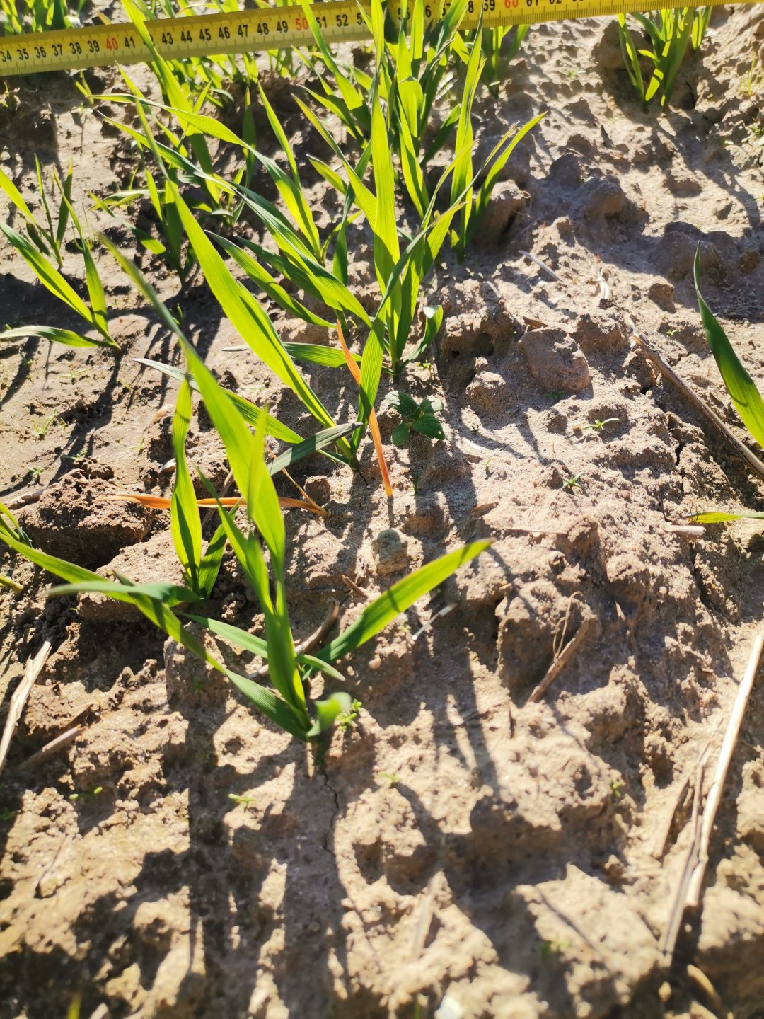

260 szt/m2 bingo sianego w pierwszej połowie marca to nie za mała obsada?
Chyba jakiś problem z siewnikien bo cześć pola sporo gęstsza.

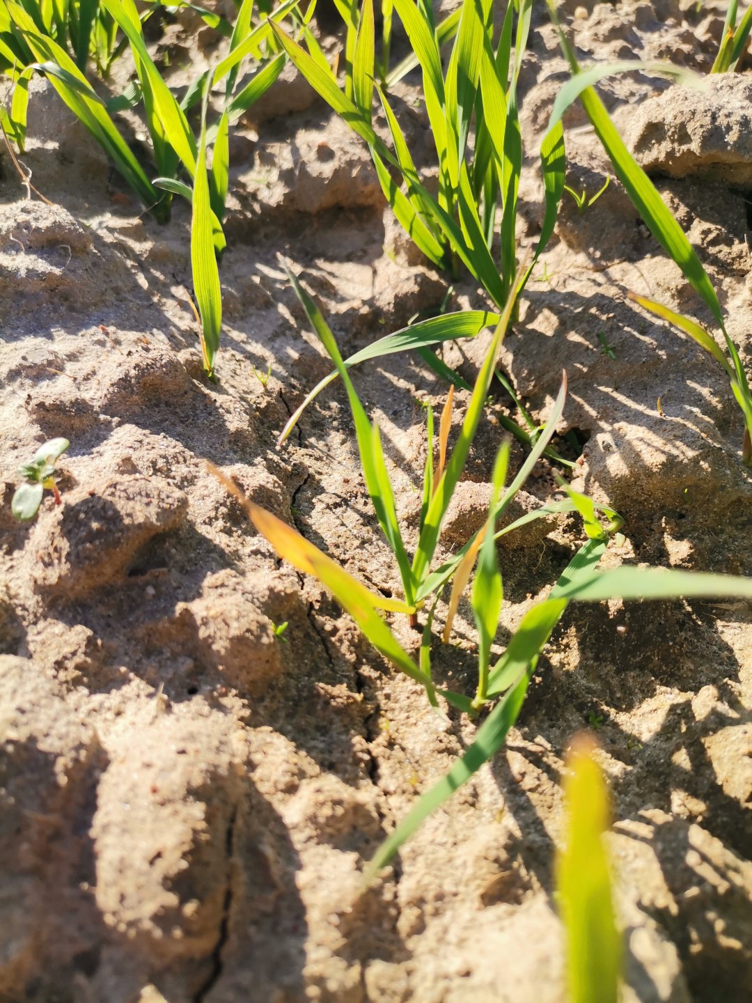

I jeszcze takie przebarwienia na lisciach- czyzby przez zimne noce?
grobsze ziarno będzie hehe a jeśli chodzi o te przebarwienia to właśnie wczoraj rozmawiałem z wujkiem co też posiał wcześnie owies bingo i wygląda identycznie ale tak jest z pierwszym pisciem kolejne które wychodzą są już ładnie zielone więc też obstawiam mróz
