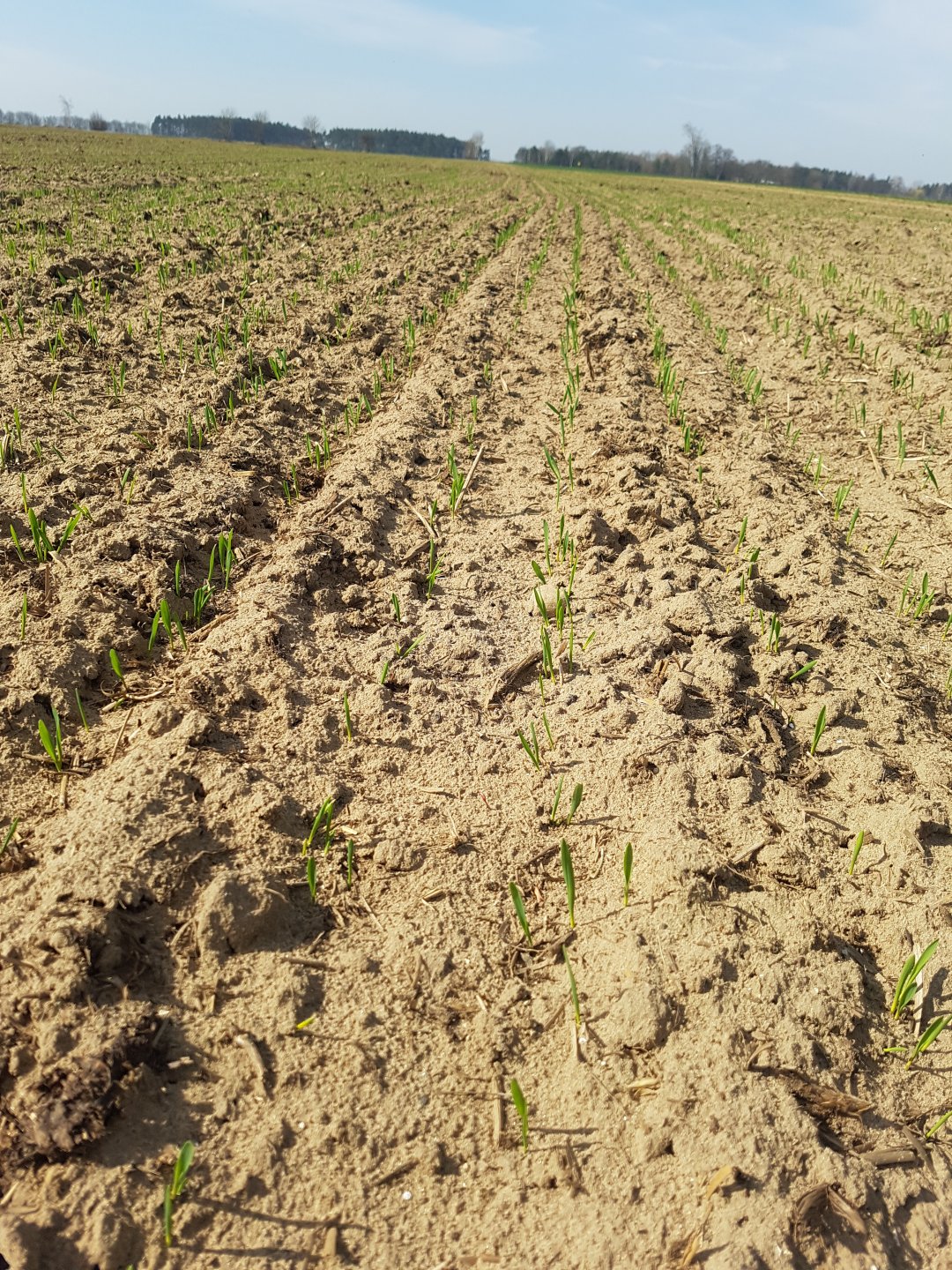

Siew 16.03. Potem kilka nocy z temperaturą do -4 i śniegu napadało ze 4 cm.
A ja dopiero trochę posiałem miejscami mokro, jutro jeszcze z 3 ha. I zostanie 5 na po świętach bo buty włażą. Wolę poczekać bo kiedyś tak siałem w błoto i później słońce zrobiło skałę i tragedia była.
szybko skiełkował. u mnie na kilku ledwie widać że dziać się coś zaczyna, a siany 16.
Ciepłe pole, ugór siany na kamieniu wapiennym ciekawe co z tego będzie

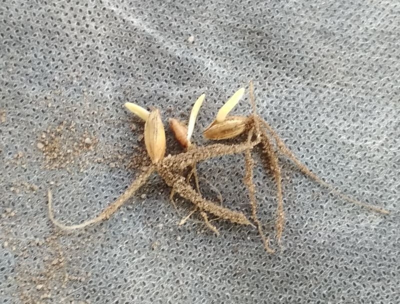

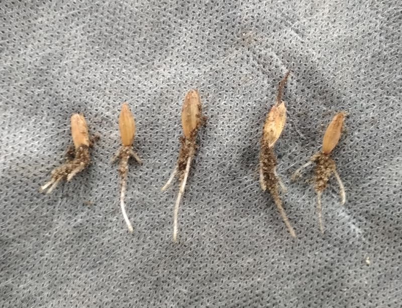

Ja 24.02 miałem siewnik w proszku, bo może bym siał jak po tym jak było te prawie +20. W sianym 9.03 jest tak:
