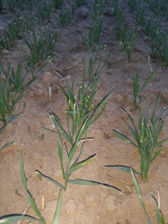

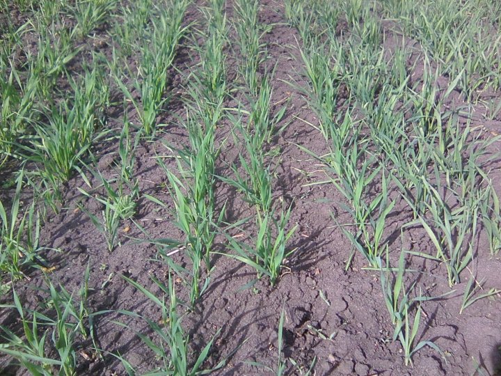

U mnie takie coś dzisiaj zauważyłem. To susza czy może przez te wiatry które tak smaliły przez dwa dni. Nawigator siany 21.03. Nawet po tygodniu mrozów do -8 wyglądał lepiej niż teraz. Padało ostatnio w niedziele i to sporo także odrobina wilgoci jeszcze jest w ziemi. Trzeba pryskać od zielska ale nie wiem czy jeszcze bardziej stresowac rośliny herbicydem.

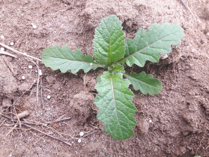

Właśnie skończyłem siać N i zauważyłem że  mam dużo tego chwastu,co to może być za chwast na zdięciu wyżej?

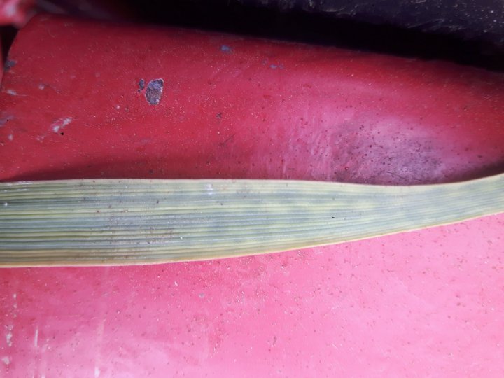

Zdjęcie poniżej przedstawia owies,czy to oznak jakieś choroby bo zaczyna żółcieć miejscami?
Jak chcecie poratować owies to polecam saletrę wapniowo i oprysk asahi. Kiedyś miałem rozrobiony huzar activ na pszenżyto i mówię do taty jedz opryskaj pszenżyto a on głuchy i usłyszał owies i opryskał owies i po trzech dniach owies żółty to ja wtedy dzwonie do sklepu i mówią asahi i pojechałem zastosowałem i jeszcze 3 tony z ha zebrałem na 6 klasie.I macie sposób na żółkniecie liści.

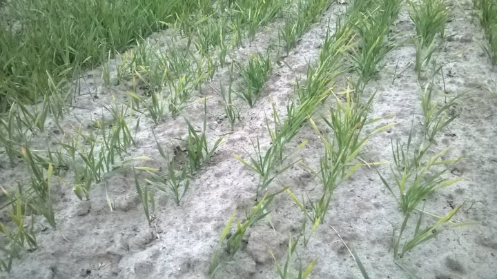

Siema, posiałem owies Romuls kwalifikat. Działka klasy 6 a,b. Nie wapnowana z 20 lat. Pod owies dałem 200 kg/h lubofoskiej. Co doradzicie dalej robić ?
Zauważyłem że owies zaczyna się żółknąć.... co mu dolega ?!
