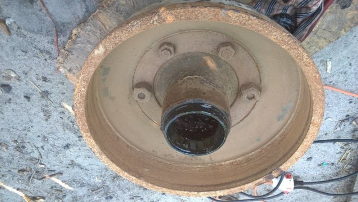

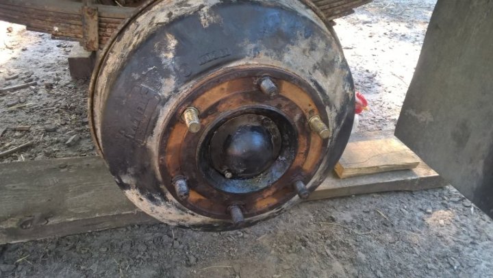

Szpilki są włożone od środka do piasty dopiero potem nałożony jest bęben i przykręcone koło. Nowe szpiilki ne mają żadnych nakrętek od środka tylko  na sobie w miejscu łączenia z piastą mają frez aby zapobiegać obracaniu się śrub przy dokręcaniu ale jak widać komuś się kręcły to cheftnął je do bębna i nie zejdzie w życiu do puki nie zetniesz śrub równo z bębnem.
No bez jaj. Są dwa rodzaje szpilek. Te które się wkłada od tyłu i trzymają się na frezie i te które wkłada się od przodu i przykręca z tyłu nakrętką. I ja mam właśnie te drugie, a to że ktoś je dla pewności hefnął to inna sprawa.
No to inaczej. Jak zdjąć piastę z bębnem? Po odkręceniu nakrętki ani drgnie a nie ma w co uderzyć.
To wychodzi na to że jak teraz to rozbiorę to w najgorszym wypadku będę musiał jeszcze części szukać.
A czy jak zostawię 4 szpilki to wytrzymają 3,5 tony?
No właśnie bez jaj!. pierwsza sprawa taka że skąd wiesz że masz nakrętki jak jeszcze bębna nie zdjąłeś? druga to taka że tak czy siak musisz odciąć te spierdolone śruby. Jakiś bezmózgowiec napaprał tam spawu nie mając pojęcia że rozhartował śruby osłabiają je co w efekcie mogło się skończyć urwaniem koła i wypadkiem na drodze. to że się nie skończyło to szczęście ii raczej chyba byś nie chciał aby kiedyś urwało się koło jakiemuś debilowi który spawał szpilki i cię  zabiło lub kogoś bliskiego...4 szpilki no tak jasne wytrzymają z pustą przyczepą a nie przy wjechaniu w dziurę. jak już rozebrałeś to zrób to konkretnie a nie jak papracz. próbuj młotem przez kawałek deski walić w ten bęben musi zejść...
widać po szpilce że są skręcane  <_<
ja nadal obstawiam że bęben trzyma się na czymś od środka, bo jak już pisałem i widać po moich zdjęciach piasta jest duża, a nie jak kolega wyżej zaznaczył
A czy jest możliwe że nie ma osobnej piasty tylko wszystko jest jednym elementem tak jak na zdjęciu?
Czekam do weekendu, organizuję prowizoryczny ściągacz w postaci kawałka porządnego płaskownika skręcanego dwoma szpilkami do piasty a środkiem opartego o oś + porządny młot i opukiwanie. Może pójdzie. Szpilki na pewno są skręcane bo mają taki kołnierzyk i to właśnie kołnierzykami są pospawane.
Bęben i piasta nie mogą ze sobą łączyć jednego elementu ponieważ bębny się wycierają i co gdy cza wymieniać a piasta dobra? To co powyżej to wszystko elementy łączone śrubowo. piasta musi być połączona z bębnem dość stabilnie inaczej by obcieło śruby przy ostrym hamowaniu. W każdym samochodzie jest piasta na to nachodzi bęben lub tarcza i dopiero koło. Tutaj powyżej może to być też tak zrobione że od środka jest włożona piasta a od zewnątrz pierścień centrujący w którym jest wycięcie pod śruby z rantem i wszystko skręcone razem od środka a bęben trzyma się w środku i tak by pasowało najbardziiej. ale tak czy siak zrób ten ściągacz i 2 obroty i popukać znów 2 obroty i puknąć i musi zejsć a i dzień przed spryskaj konkretnie wd 40 po tym łożysku.
No i wychodzi na to że tak właśnie jest. Aby dostać się do środka trzeba zdjąć bęben razem z piastą gdyż są skręcone razem szpilkami.
Nie trzeba było nic obcinać, wystarczył prosty ściągasz i lekko opukiwać. Nie chciało zejść bo zewnętrzne łożysko jest na osi dość mocno pasowane. Bęben zdjęty, szpilki wymienione, można spokojnie żniwować.
Dziękuję bardzo za pomoc wszystkim co mają wiedzę i doświadczenie, i tym co nie mają a się udzielają też.
