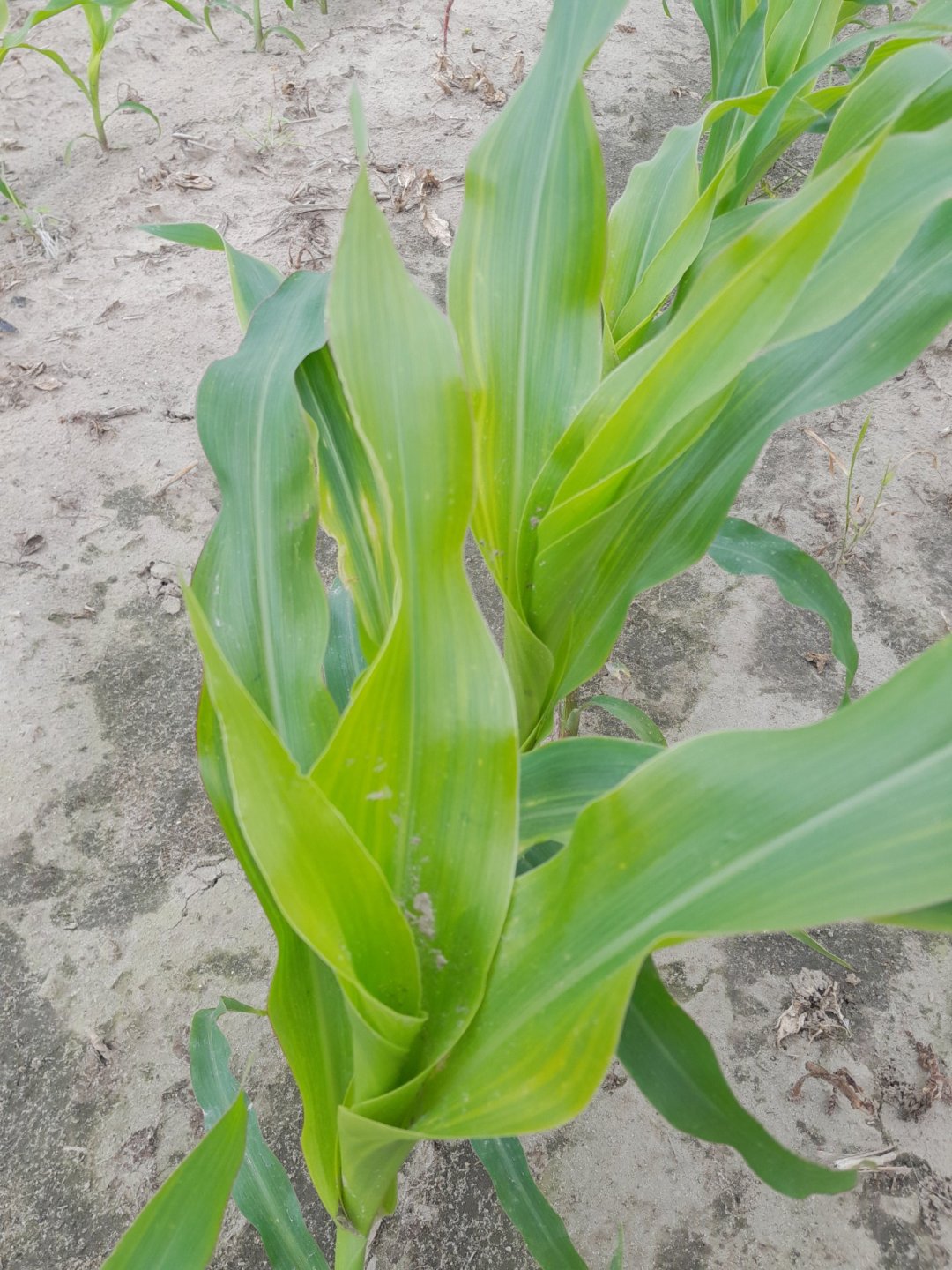

1 godzinę temu, Rahl93 napisał(a):
Ja pojadę w sobotę druga dawkę. Kukurydza w podobnej fazie.
Pójdzie:
1,5 l cynku
1 l boru
1 l potasu
1l manganu
1 l molibdenu
Zostały mi jeszcze jakieś aminokwasy to 0,5 kg rzucę
I 5 kg siarczanu magnezu
Na zdjęciach kukurydza na 6 klasie
To coś blada jak na tyle smakołyków co podałeś.
Chyba widać duże niedobory cynku

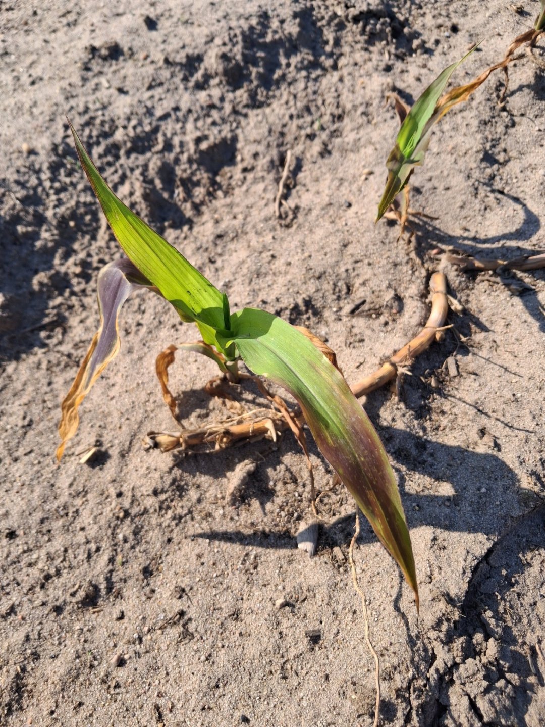

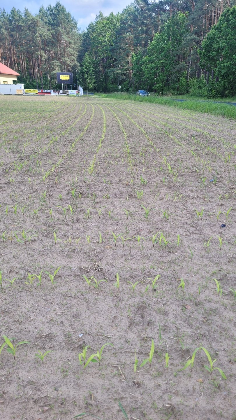

Wydaje się blade liście kolejne. Odmiana amavit. Co jej może brakować?
Przed siewem dostała 15t kurzaka, 160kg soli, 160kg polidp, 200kg saletry. W poniedziałek robiłem dr.gren kukurydza  2kg na ha, plus siarczan i mocznik.
I u mnie większość takiej kukurydzy nwm co jej może dolegać co roku praktycznie te same nawożenie i jakoś blado wyglądają w tym roku. Myślę że to przez pogodę
3 minuty temu, pedro2 napisał(a):
Niedobory ciepła przede wszystkim
Lepsze ziemie niewyględna
A na 6kl bez kropli odżywki
ładny kolor ma, moja taka,
na tym dolnym zdjęciu po prawo widać gdzie poszło 200 kg polidapu a gdzie 100
