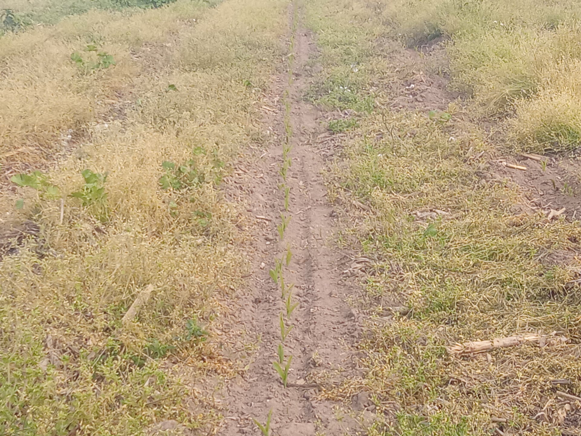

2 godziny temu, zetorr6441 napisał(a):
Na ciężkiej ziemi tylko pożółkły
Na piachu leży plackiem siana na 5cm , mam nadzieje ze stożek wzrostu cały i odbije
Miejmy nadzieje.
Znajomy co sieje kuku mówił że już zaczynają przesiewać ci co sieli 15-20 kwietnia i przymrozek tracił ja kilka razy.

Godzinę temu, szymon09875 napisał(a):
Wina operatora że nie patrzył co się dzieje za siewnikiem ino hektary hektary....
No możliwe mógł wyjść zobaczyć że coś jest nie tak i trochę podnieść do góry. Jestem Tylko ciekaw czy wyjdzie na wierzch
Te co zmarzły to nwm czy odżyją za długo te mrozy trwają żeby to raz tylko przywaliło i ciepło to prędzej ale one za długo już trwają
Widać jak Ciebie to obchodzi , przyjedzie usługodawca siać , trzeba z nim uzgodnić ile nawozu , ile nasion , jak głębko, ba trzeba być i kontrolować , jak przyjedzie kombajn Ci kosić , też nie sprawdzasz jak domłaca , czy nie gubi
najlepiej jak sieje u ludzi pytam się głębiej płycej jakie ustawienia a ci oczy jak 5 zł xD niesamowite
Dokładnie. Na każdym polu chodzę sam i sprawdzam każdą sekcję głębokość.
Na jednym polu kamyk zablokował kółko, które idzie z boku redlicy wysiewajacej i garnęło przez co szło ziarno na jakieś 2cm.
Samemu trzeba pilnować.
To jak ktoś sieje usługowo to już uprawnia go do odjebania fuszerki na polu bo ktoś nie dopytał? Pierwszy i ostatni raz siał by u mnie taki kutas jeszcze by zjebe dostał i opinia na okolice by poszła.
Chłopak co u mnie sieje zawsze robi to z największą starannością. nie ruszam się z podwórka.sypiemy nawóz mówię ile chce żeby wysiać i siedzę czekam aż przyjedzie żeby sypać kolejną porcję.
Dokładnie. Nigdy się nie godzę na takie coś, siej pan jak u wszystkich. Ma sprawdzić i powiedzieć czy mu pasuje. Nie każe mu kopać w ziemi ale niech będzie przy ustawieniu siewnika i powie że odpowiada
Nie, ale uwierz że ile gospodarstw tyle innych opinii na temat tego jak powinno być ustawione
jak się powinno prawidłowo określić głębokość siewu od powierzchni do górnej krawędzi ziarniaka czy do jego dolnej? U mnie przeważnie zeby było 4- 4,5 nad ziarniakiem, że wschodami problemów nie miałem ale w tym roku może być różnie to jedna schodzi i żółta z zimna a druga czeka, te sianie pierwsze już ładnie wyskoczyły ale one widziały ciepło.
