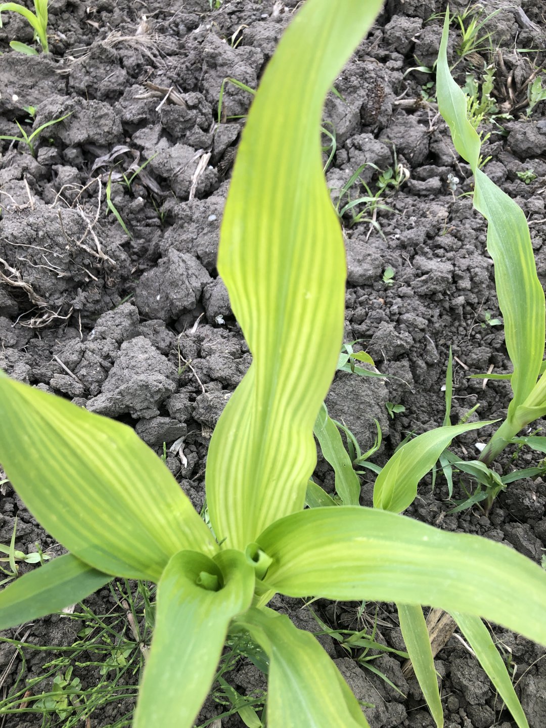

panowie mam problem w kukurydzy uprawiam ją dopiero 2 rok i za bardzo nie mam pojęcia co może być nie tak na środku pola mam 4 rzędy słabe 2 dobre i potem znowu 4 słabe kukurydza jest niska i żółta a w tych dobrych sięga prawie do kolana, co to może być, nie potrafię tutaj zdjęcia wstawić żeby wam to pokazać
