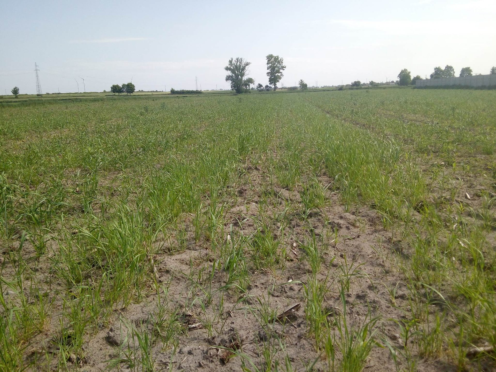

Przeżyje w tym stanie zabieg 2,7 Lumax + 40g Nikosulfuron? Bo miejscami na polu łąka zaczyna się robić.
I nie wiem czy wjeżdżać z opryskiem jutro czy odpuścić i Lumax na przyszły rok zostanie...
Na zdjęciu chwastów nie ma bo na piachu robione żeby dobrze było qq widać. Ale na cięższej ziemi już mnogo ziela wyszło.
w każdej fazie a jak chwasty małe podziel dawkę na pół i dodaj olej ja dodaje mezotrion i adengo lumax i nikosulfuron - ale trzeba mieć odwagę i odpowiedzialnośc
