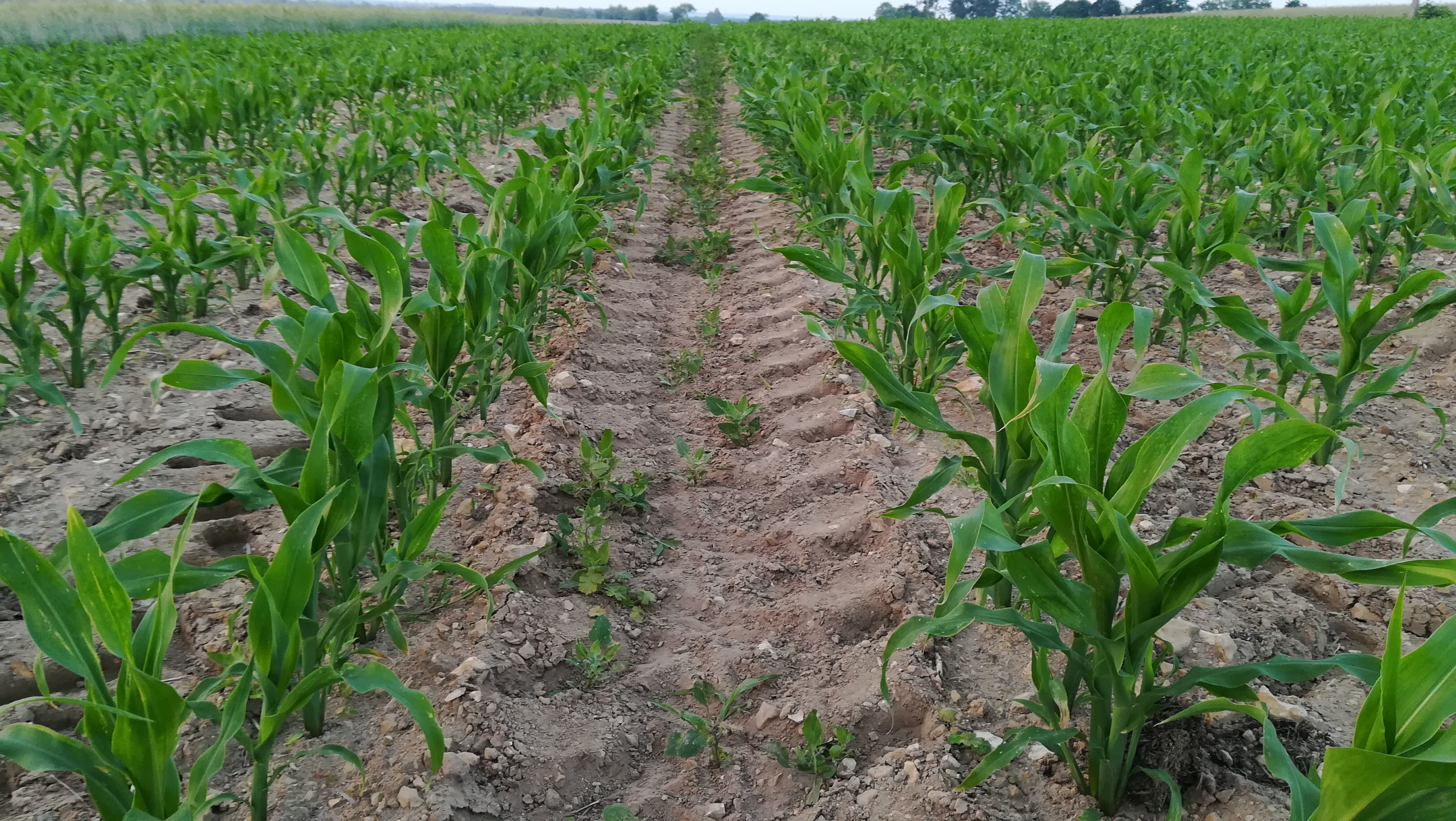

2 godziny temu, Thomas2135 napisał:
Po czym tyle przebarwień?
Szczerze to nie wiem kilka dni temu było dopiero popryskane od chwasta nikosulfuron +daneva 1l i tyle nawożenie tylko przedsiewne.
Ogólnie wygląda na zdrową jak się przyjrzy to jednak coś jest;/
A ja zauważyłem że jak sucho yo podsiewacz gowno daje w początkowej fazie.
ja zauwazylem po swojej kukurydzy I sasiadach ze siana z nawozem w podsiewacz ma lepszy start na poczatku

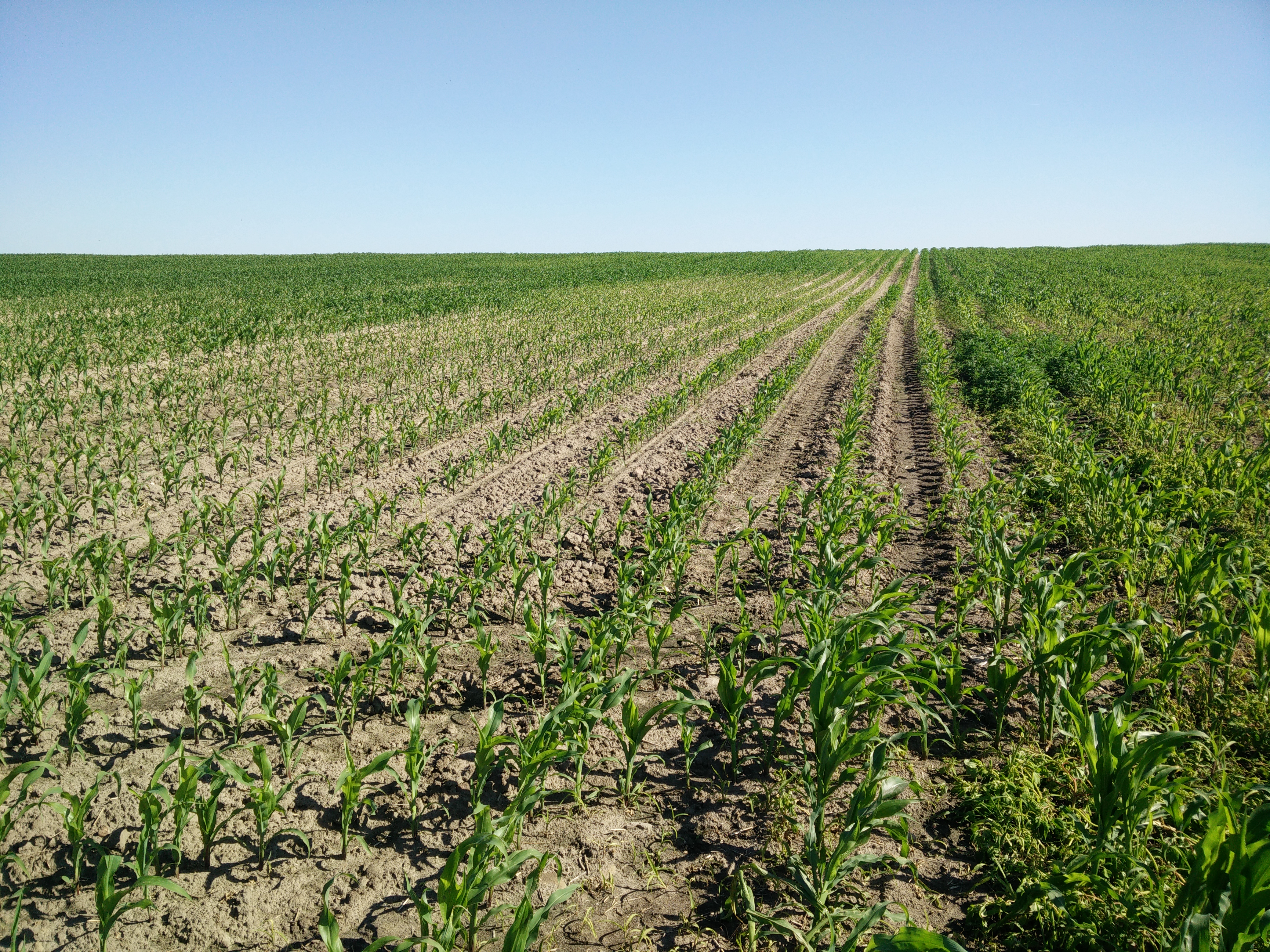

Albo miał redlice nawozową bliżej rzadka kukurydzy przy tej jednej albo tamte nie miały odopowiedniej głębokości zachowanej. Jeden u nas sieje podjechanym siewnikiem to gdzie twardziej to nawóz na wierzchu.
Powodów może być wiele np. jedna sekcja była płyciej lub głębiej , może sekcje była wsypana inna odmiana lub z drugiego worka co też różnie bywało , może ta jedna sekcja szła po kole ciągnika i przez lepsze uwilgotnienie szybciej zeszła . Zależy czy równo wszystko wzeszło a teraz kuku szybciej rośnie czy po prostu ten jeden rządek szybciej powschodził a reszta go goni .
Wschody były równe. Odmiana ta sama bo z jednego worka a tak jest na całym polu. Widać że słabsze ma braki potasu ( fioletowe liście) a w tej jednej nic.
Pojadę jeszcze do znajomego, który miał siane przede mną i czy ma takie same objawy.

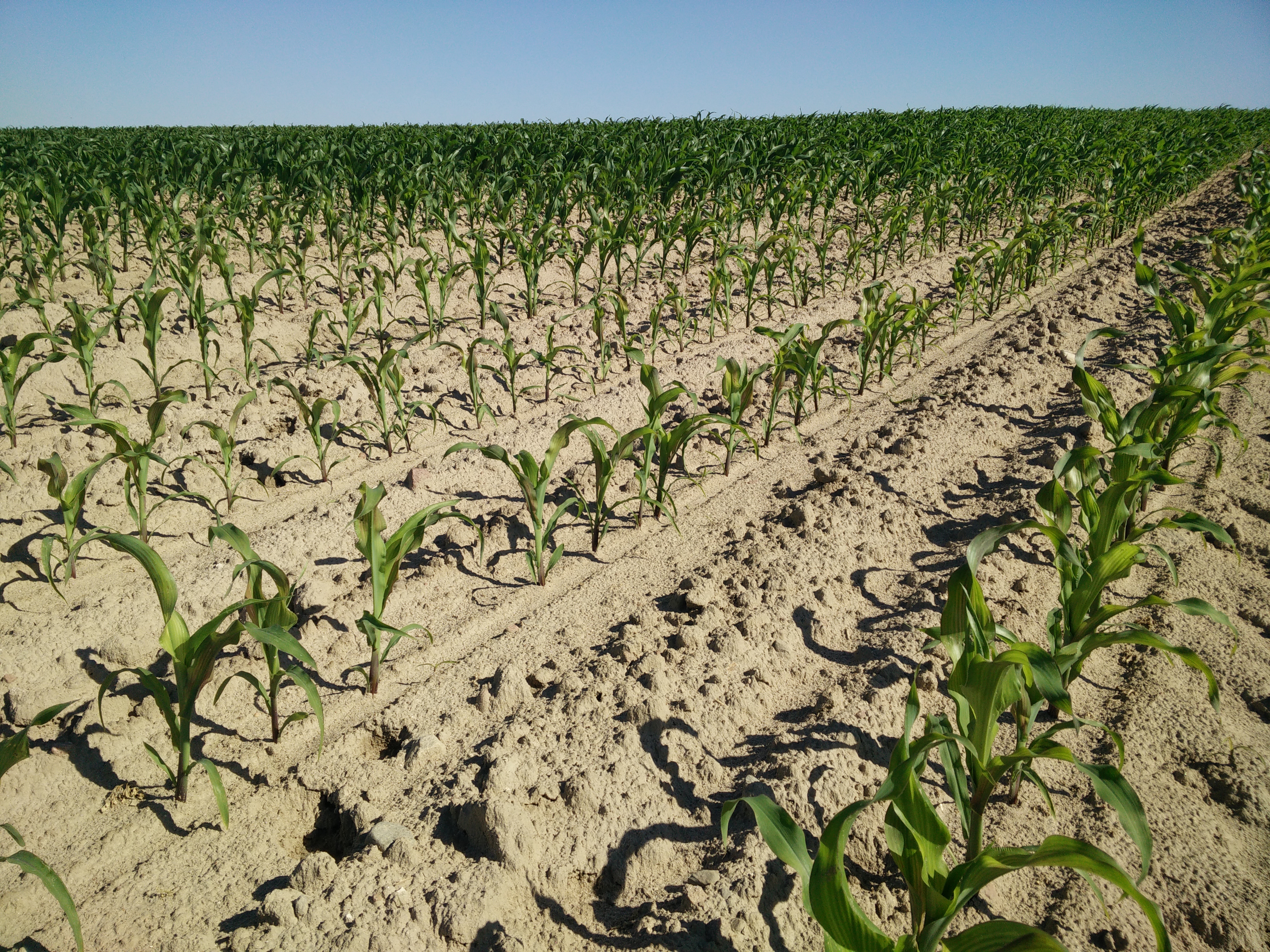

Fioletowe to braki fosforu. Jak dawałeś w podsiewacz jakiś fosfor to ewidentnie coś poszło nie tak z tym podsiewem.
@rex15 Pierwszy raz na tym polu w tych miejscach takie słabsze rośliny widzisz? Może pas jakieś słabszej ziemi, le to chyba już widział byś w wcześniejszych latach.

31 minut temu, rex15 napisał:
Koledzy, od czego to może być? Takich miejsc na polu jest niestety sporo :/
