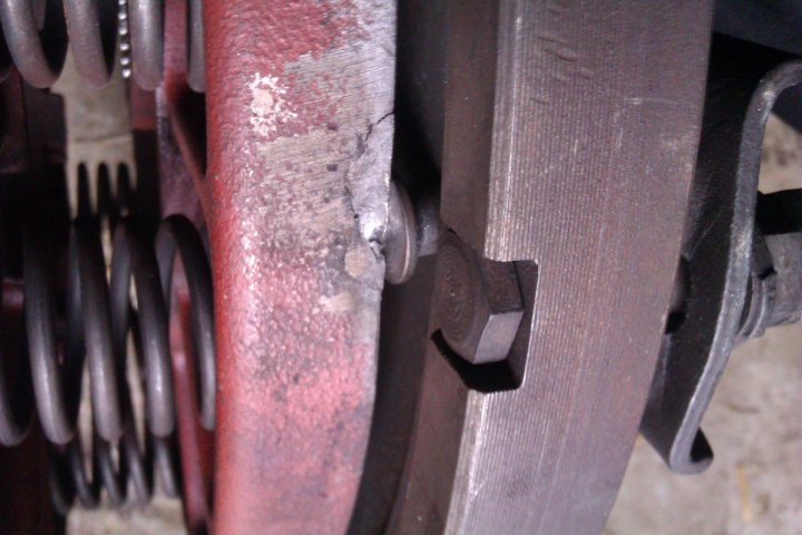

Witam. Chciałbym kupić sprzęgło przeciążeniowe do rębaka. Producent podaje, że zalecana moc ciągnika powinna wynosić 35kM i sprzęgło przeciążeniowe powinno mieć wartość 1000Nm. Na forum znalazłem temat w jaki sposób można wyliczyć wartość w Nm wałka wom w ciągniku. I w moim przypadku wychodzi tak:
W ciągniku maksymalny moment obrotowy silnika wynosi 160Nm przy 1500obr/min.
I teraz 1500:540=2,77
160x2,77=443Nm Tyle wynosi u mnie w ciągniku moment obrotowy wałka WOM.
Czyli, żeby nie uszkodzić czegoś w ciągniku powinienem zastosować sprzęgło wom o wartości mniejszej niż 443Nm ? Bo jak wstawię sprzęgło 1000Nm to ciągnik po prostu zdechnie, ponieważ nie będzie miał takiej siły, żeby zadziałało sprzęgło ?
Mam zamiar kupić sprzęgło przeciążeniowe cierne, myślę, że to by był najlepszy wybór. Czekam na odpowiedź kogoś kto się w tym orientuje.
A obliczenia wziąłem z tego tematu:
