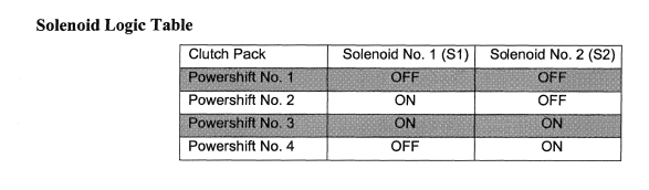

11 godzin temu, Rowan napisał:
Z tego co kojarze to normalnie one sie zamieniają, bo jedne wersje byly z siatką, a inne bez. Biegi dzisłają tak:
1- 0,0
2- 0,1
3- 1,0
4- 1,1
Wydaje mi sie ze jest tak:
1- 0,0
2- 1,0
3- 1,1
4- 0,1

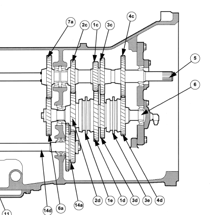

Z instrukcji:
Dnia 29.12.2021 o 22:22, szymekb napisał:
Panowie stawiam litr dobrej gorzały dla tego kto powie mi jak przerobić skrzynie  50 na godz. Co prawda mam. Mccornika mtx . Ale to podobno to samo co case mx poza silnikiem, jest na YouTube kilka filmików    gdzie czarny mx pędzi ponad 50 ,w komentarzach piszą że są pozmieniane tryby , tylko  które  ?
Między głównymi biegami a powershiftem masz 2 tryby (6a i 7a), które wymianiając zmieniasz prędkość max. Ciągniki wychodziły z max prędkością 30 i 40km/h i różniły się właśnie tymi trybami.
