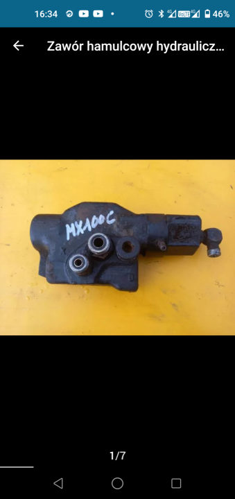

Na zaworze hamulcowym jest śruba z kontrą, którą regulujesz ciśnienie jakie idzie na wyjście. Tylko delikatnie nią kręć, bo nawet pół obrotu mocno zmienia ciśnienie.
Wydaje mi sie ze wszystko dobrze odpowietrzylem
W ktorym miejscu jest ta sruba bo u mnie nic takiego nie widze
Mam dokladnie taki zawor

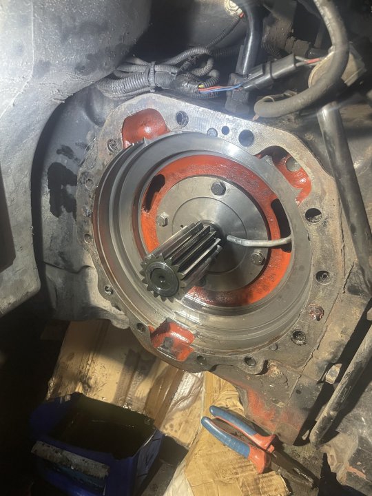

Tarcze ok, uszczelnienia wymieniam bo mi olej ze zbiorniczka chodził, co ciekawe uszczelnienia też są jak nowe (nie mogłem tłoka sciągnąć bez odkrecenia odpowietrznika tak trzymały oringi, wymieniałem wcześniej pompki hamulcowe, nie wiem już gdzie szukać problemu. Jedyne co znalazłem przy okazji to wyszczerbiony ząb na jednej satelicie w zwolnicy. Wygląda jakby coś wpadło ale znowu nic nie znalazłem. Co do hamulców to już nie wiem co robić
