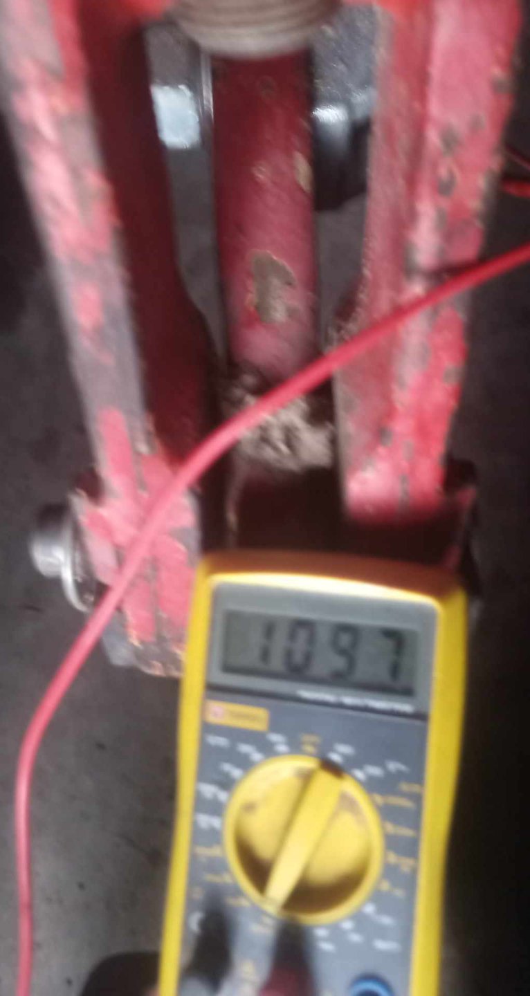

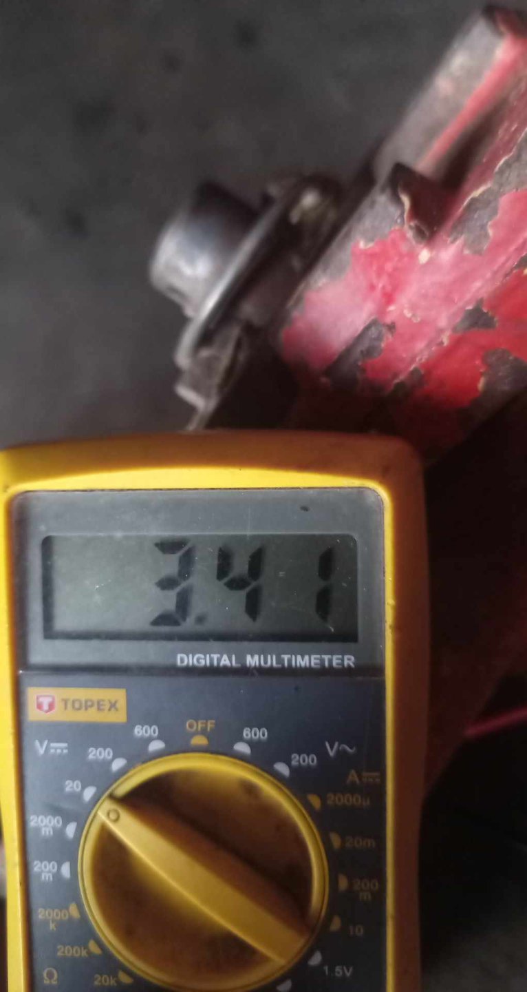

U mnie po wymianie czujnika nie trzeba bylo nic kalibrowac ani usuwac bledow, walek od razu pracowal prawidlowo. Tak wiec najpierw radze sprawdzic ten czujnik i okablowanie a bledami i kalibracja zajac sie na sam koniec.
Edytowane przez Krystian86
58 minut temu, peewee1984 napisał:
według instrukcji wartość 2700-3300 ohmów to uszkodzony czujnik, a napięcie we wtyczce powinno być 12v, a u Ciebie jest 4,4...
Stary pokazuję 1,115 a nowy 1,173 kOM. Przed chwilą pomierzylem. Napięcie w pinie z żółtym kablem 4.94. Napięcie mierzone na zgaszonym ciągniku ale przekręconym kluczyku
Wychodzi na to za za małe jest napięcie z tego co napisał kolega wyżej.
Teraz pytanie dlaczego. Przetarł się gdzieś przewód czy co może być innego ? Może.ktos.ogarnia dobrze elektronikę i podpowie
Tak sie teraz zastanawiam jakby zrobic taki baypass i jeden kabel pociagnac od aku z napięciem 12v a druga zyle podlaczyc pod oryginalny kabel sygnałowy ale to może niech sie wypowiedza bardziej obeznani z temacie

Mógłby ktoś sprawdzić u siebie w ciągniku czy jest napięcie we wtyczce od czujnika prędkości wom ? U mnie w mc jest a dziś sprawdzalem w case i nie było. Tyle że to był trochę inny czujnik

Dnia 3.12.2023 o 14:32, krzychu121 napisał:
Według instrukcji wszystko co nie mieści sie w podanych parametrach oznacza uszkodzony czujnik.
Edytowane przez Ziel
@ZielA czy przypadkiem wartości 2,7-3,3 koM to nie są wartości uszkodzonego czujnika?
Jakby komuś się chciało zmierzyć rezystancję tego czujnika i napięcie we wtyczce u siebie w ciągniku to sprawa by się wyjaśniła.
Wydałem prawie 700 zł na nowy czujnik i ma tylko trochę lepsze parametry niż stary. I sam nie wiem czy obydwa są zepsute czy dobre
Edytowane przez krzychu121
Parametry z tego screena pochodzą z instrukcji napraw którą też posiadam, wartość 2700-3300 ohm oznacza prawidłowy odczyt. Wystarczy przetłumaczyć co oznacza kolejna rubryka z napisem bad speed sensor, a oznacza że wszystkie inne odczyty niż podany po lewej oznaczają uszkodzony sensor. Jaki masz multimetr i jak go ustawiasz, tanie chińskie multimetry pokazują głupoty.
