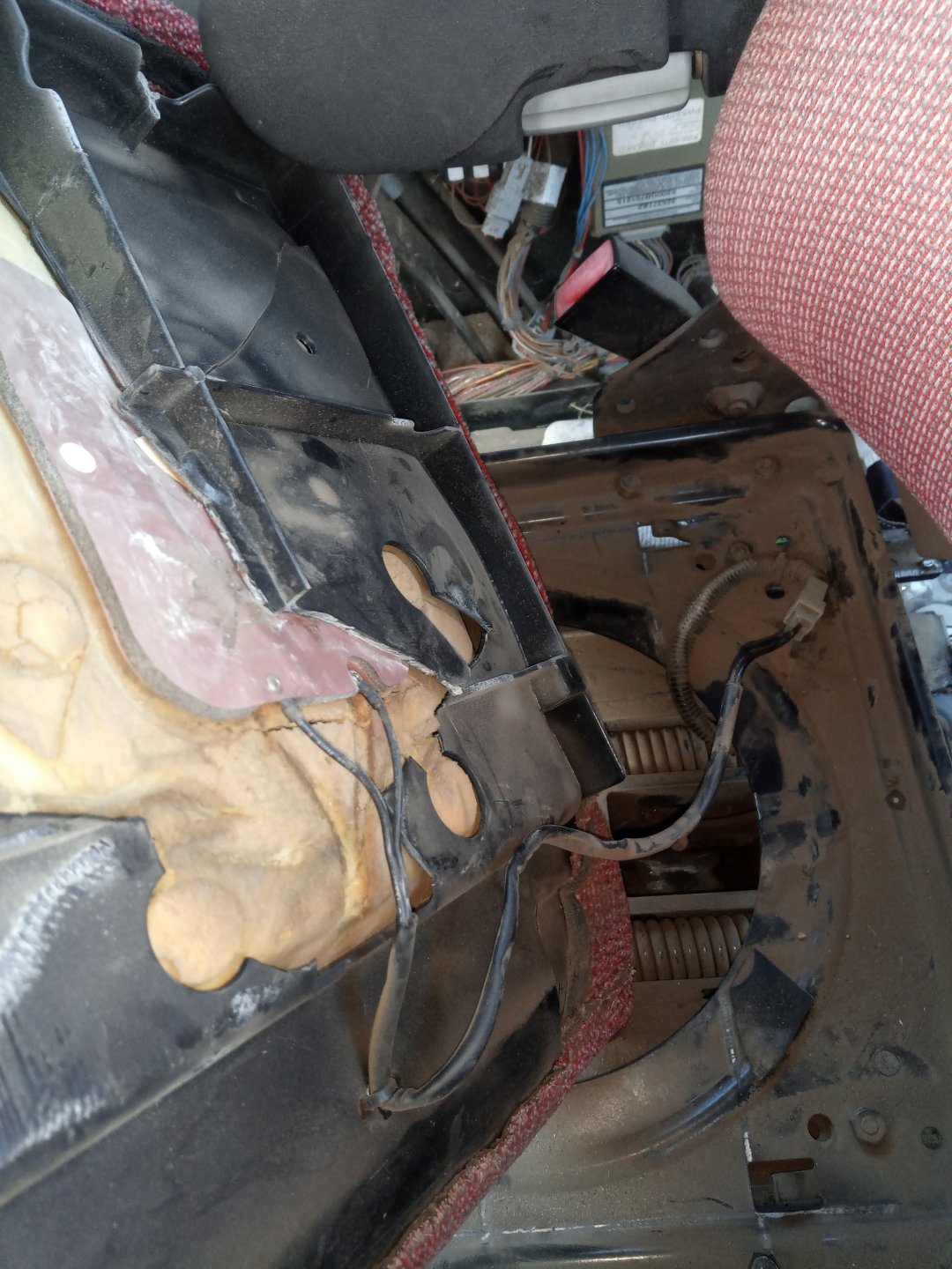

W czym może być problem ze nie mogę wejść w tryb diagnostyczny wom. Czujnik od siedzenia jest podpięty. Nigdzie  nie znalazłem żeby coś było zakombinowane. Czujnik niby jest podpięty a mogę bez problemu z siedzenia wstać i włączyć wom lub rewers. Przynajmniej do niedawna tak było bo teraz wom włącza się na 5-6 sekund i się wyłącza nie pokazując przy tym obrotów na wyświetlaczu. Czujnik wysiadł w siedzeniu czy gdzie jeszcze może być usterka że wszystko działa normalnie i nie trzeba obciążać siedzenia . Mogę nawet ten czujnik odłączyć od siedzenia i wszystko działa . Edit. Jak odepne wtyczkę od siedzenia to już nie ruszę. Wyskakuję N i mruga. Czyli czujnik jest podłączony i działa

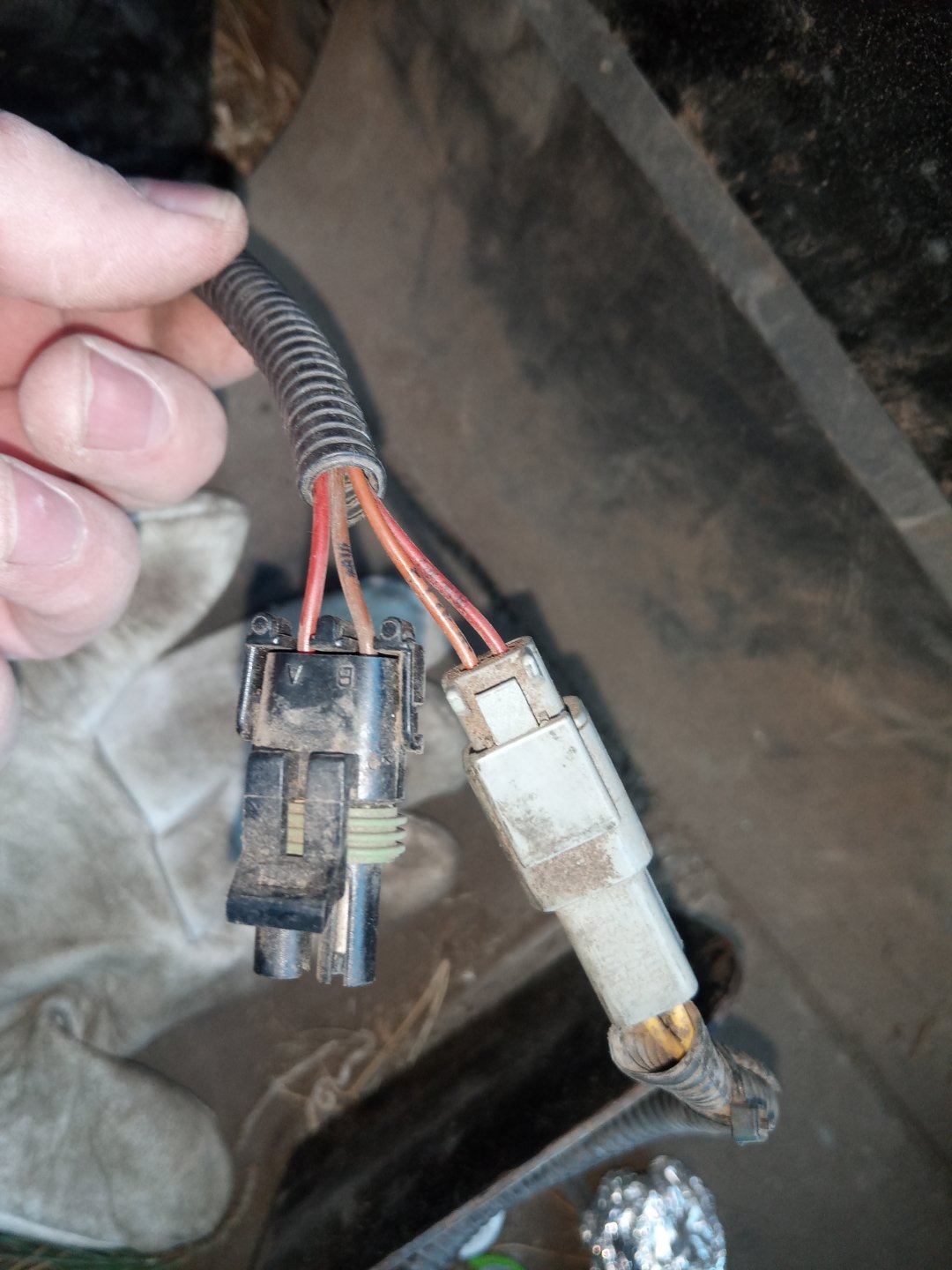

Od czego ta druga wtyczka ?
Ten czujnik ma by tak włożony czy poprzedni właściciel to tak zrobił?

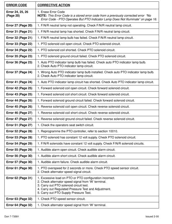

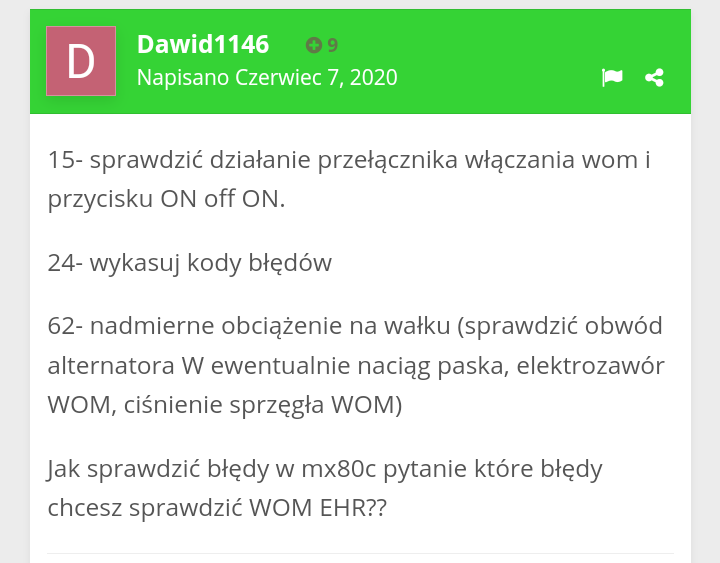

Dobra udalo się ogarnąć. Wyskakują błędy 15 i 62. Usunięcie ich nic nie dało. Kalibracji nie chce przejsc. Jest tak samo jak wcześniej. Czyli wałek się włączy na 5-6 sekund i się wyłącza i mruga jednostajnie
Pasek niby wydaje się ok. Przełącznik chyba też ok skoro się włącza. Pozostaje ten elektrozawór. Gdzie on się znajduję? Ciśnienie sprzęgła wom to chyba raczej nie ?
Edytowane przez krzychu121

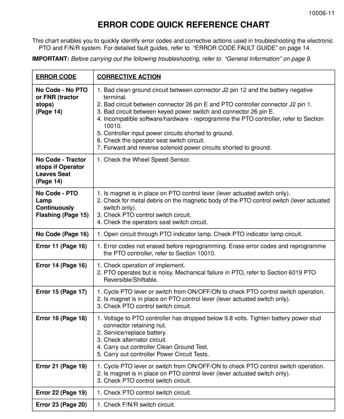

No dobra. Sam dodałeś… 15 to może być włącznik, czyli do sprawdzenia. Mówisz, że kalibracja nic nie daje… A czy w momencie jak się kręci, to normalnie Ci pokazuje obroty wałka i obroty silnika?

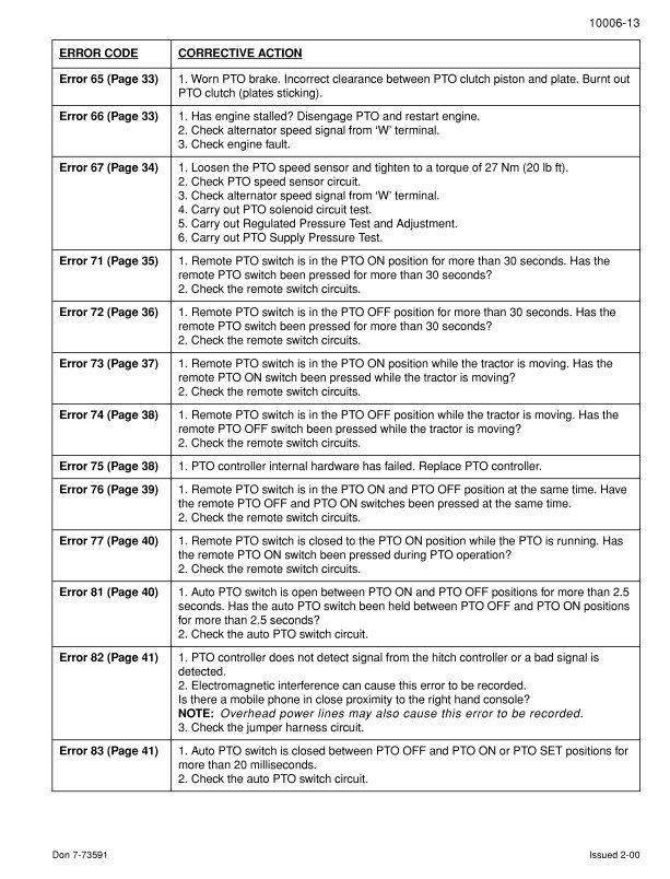

Kalibracji nie chce przejsc bo nie pokazuje prędkości wom. Po ponownym zczytaniu błędów pokazuje tylko błąd 63. Czyli sprawdzić obwód czujnika wom. Rowan miałeś od początku rację że coś z tym czujnikiem nie tak.
To jest ten czujnik zaraz za elektrozaworem?
Zamawiać w ciemno nowy czy idzie go jakoś sprawdzić czy jest dobry ? Szukam miernika i zaraz sprawdzę czy prąd do niego dochodzi.
Umiejscowienie tego czujnika jest za***iste. Miejsca tyle żeby kluczem podjesc że ręce można poomykac.
