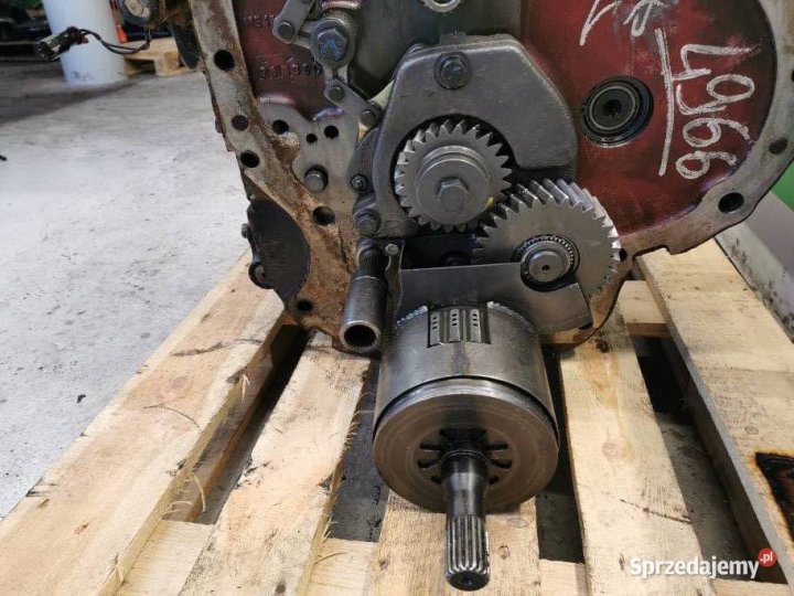

Spotkał się ktoś z takim problemem że przy pracy z ładowaczem przedni napęd nie działa w 100%? Przykładowo nabieram w łyżkę piachu i bez przedniego napędu tył ciągnika zaczyna się grzebać gdy jest coraz więcej towary w łyżce. Włączam przedni napęd i czuć że ciągnik ,,idzie '' lepiej bo nabieram łyżkę do pełna. Ale pod sam koniec nabierania znowu zaczyna grzebać tylko sam tył mimo włączonego przedniego napędu. A np gdy ciągnę jakieś przyczepy lub wyciągałem ciężarówkę to normalnie ciągnik grzebie się równomiernie na 4 koła. Tyle że przy takich sytuacjach nie używam ładowacza. Myślę że problem powstaje podczas używania ładowacza tylko od czego najpierw zacząć
Tylko dlaczego przedni napęd przestaje działać przy dociążeniu przodu. Tak jak pisałem. Wyciągałem ciężarówkę i normalnie kopał na wszystkie koła. A przy nabieraniu piachu w łyżkę i dociążeniu przodu do ziemi nie ,,kopie" ale czuć że coś ciągnie do przodu bo jak się wyłączy przedni napęd to czuć charakterystyczne stuknięcie i wtedy od razu zaczyna tył mielić.
Ślizga się i tyle co tu rozmyślać, nawet przy wpełni sprawnym sprzęgle przy tak mocnym obciążeniu może się ślizgnąć, choć u mnie kiedyś w 5150 pekły te spreżyny talerzowe i tak się zachowywał
Edytowane przez JD1052
No to w takim razie trzeba się dostać do kosza przedniego napędu i sprawdzić sprężyny. Na upartego to rewizją od superreduktora i endoskopem się to powinno zobaczyć. Chyba, że osłona kosza będzie zasłaniać… Sam nie wiem.
Taa 😄
Tamte odpowiadają za automatyczną blokadę :P
Kosz sprzęgłowy od załączania przedniego napędu jest w skrzyni,

4 godziny temu, Ziel napisał:
Zużyte tarczki blokady w przednim moście.
Wiesz na jakiej zasadzie działa ten mechanizm? Widziałeś je kiedyś zużyte? Zaznacze tylko, że one pracują przy kołach na wprost.
2 godziny temu, Pigmei napisał:
Taa 😄
Skrzynia biegów Case MX 120 Wilkowo - Sprzedajemy.pl
O widzisz😀
Czyli endoskopem się powinno zobaczyć czy sprężyny całe. A przynajmniej jedna ta zewnętrzna.
