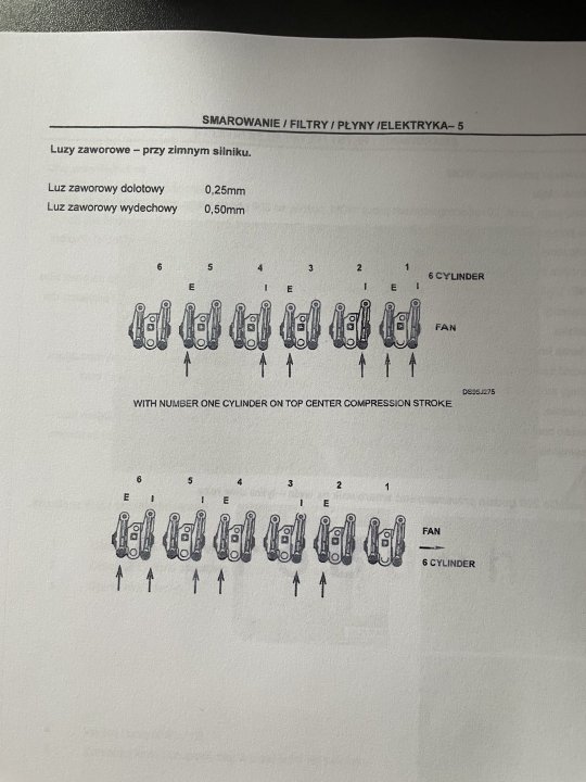

Weź klucz 24 i krec alternatorem, pod pompa wtryskową masz zapadkę na wcisk. Tylko bardzo uważaj , bo jest plastikowa i jak za mocno przekrecisz to ją zlamiesz. Kolejnosc i wartości znasz?
