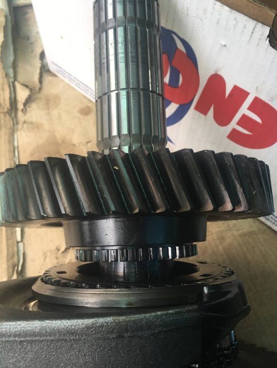

Poddałem się z rozbieraniem tego wałka, koło zębate nie do ściągniecia, pod nim widać ślady zatarcia, obstawiam holowanie u poprzedniego właściciela. Aby to rozmontować trzeba ciąć 😔
Z serwisu nowego wałka i trybów nie kupię, cena poza logiką, sam  wałek i koło ataku na dzień wczorajszy z trójką na początku i to netto 🤯
Nie da się lekko podgrzać i wtedy zbić? historii tego ciągnika nikt nie zna.
Jakieś 1,5 cm dało sie przesunąć i ściągacze się poddały a powinno to się zsunąć beż żadnego oporu, wystarczy spojrzeć na stn frezów na części pod trybem i porównać do reszty wałka, wszystko  na focie  warte 1,1/kg  czyli złom. Chciałbym chociaż synchronizator i całą flanszę  z łożyskiem oszczędzić.
 Jak mi ktoś kiedyś powie że MXy są tanie w naprawie to  wyślę go do serwisu 🤐  wiem zamienniki też istnieją ale z jakością może być różnie.

2,5  roku  temu za koło z  atakiem dałem 6 tyś, i tak przepłaciłem bo  w sklepie  koło mnie za 5400 chcieli mi ściągnąć. Ceny brutto. a serwis 18  netto.
 Ja  w necie zamówiłem a potem spytałem w sklepie.
 Koło 4, te najmniejsze pierwsze na wałku,  kupiłem używkę za 1000 zł a za atak używkę chciał 4 tyś wolałem nowy
 Ja po zatarciu silnika holowałem, niestety nie wybiłem biegu i po 20 metrach zatarł się. dokładnie zespawało koło 4 z wałkiem. rozebrałem i  dałem do mechaników  z serwisu, bardzo dużymi ściagaczami to zerwali wałek i koło dali do przeszlifowania w  profesjonalnym zakładzie, zrobili to fachowo, i po 200 godzinach wałek pękł dokładnie tym miejscu.
Z tego co sie w tedy dowiedziałem są 2 firmy w Europie co produkuję te wałki.
Ale to są felery tych ciągników , pękające te wałki.
 Przeleć od razu półbiegi i rewers.
 I uwierz że to są jedne z najtańszych  ciagników, za pompę wodną do Fendta w  tamtym roku dałem 5400 bez marży sklepu co mi ściągał, Fendt 920 na Manie z 2004 r. Niby tani. Tu było moje duże zdziwienie. Zamówiona za 4600 w sklepie, a hurtownia sama w dniu wysyłki podniosła na 5400. Sklep prowizji nie skasował bo sam sie wkurzył na taką sytuacje.
Na czas obecny  z  pomocą Kolegi @Rowan znalazłem części używane w dobrym stanie, mój wałek z kołem talerzowym wyjdzie mnie  6k netto, z mojego wałka nic się nie wyczaruje, ceny katalogowej  nowego wałka z kołem talerzowym w kartoniku CNH i z serwisu  celowo nie podam, istny kosmos.
Tomek jak możesz to sprawdź ile kosztuje komplet ataku do twojego  Fendta a odpiszę czy masz tańszy czy droższy od tego co mi podali w serwisie do MXa
Tak nawiasem w 2020r jak robiłem kosz satelit to kupowałem uszczelkę plecaka za 242 netto,  teraz x2 różnica dosłownie kilku zł
