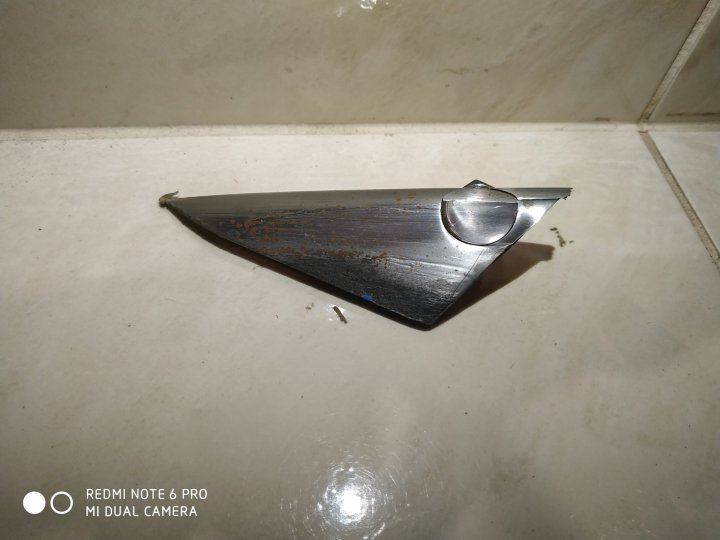

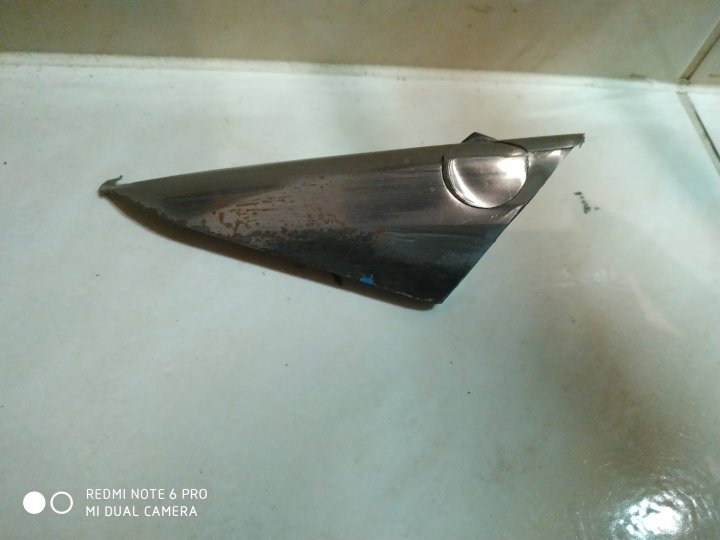

Witam, potrzebuje dostać takie elementy do pługa LEMKEN korpus NBU 1B. Jest to element do płozy, który trzyma lemiesz. Nie ma żadnych wybitych numerów, a w internecie nie mogę tego znaleźć

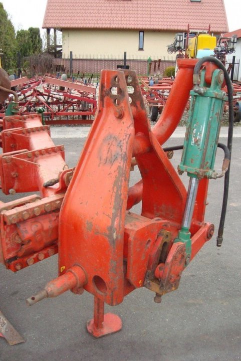

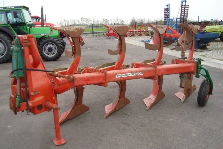

Witam, ma ktoś pomysł jak ustawić punkt ciągu w starym kvernie jak na zdj? Na starych lemieszach orał idealnie, nic nie ściągało, po wymianie na nowe z unirolu pług ściąga w strone niezaoranego. Oczywistym jest aby wyregulować punkt ciągu tylko z tego co widze nie ma takiej możliwości w tych starych kvernelandach i co teraz zrobić? Obrotnica jak na zdj.
Zdj. z neta, w tych pługach nie ma tak jak we wszystkich innych, ze rama z obrotnica łączy się na "zawiasie", równoległoboku, pantografie czy jak tam zwał, jest na sztywno przykręcona i tu jest problem.
Pług Staltech u170jh 4 skibowy jednobelkowy z regulacją szerokości orki 28-40cm rozstawiony na 40cm ciągany Renault 113.14,  problem polega na tym że pług strasznie ściąga w stronę nie zaoranego, jak temu zaradzić? Punkt uciągu? bo to chyba właśnie punkt uciągu ustawia sie tymi 6 śrubami z przodu ciągnika prawda?
Pług kupiony jeszcze z farbą na odkładniach od jakiegoś dziadka który ciągał go ursusem 914, 40x4 = 160cm w teori a był tak skręcony że brał ponad 180 a korpusy były pod takim kontem  |/ względem bruzdy a powinny być równolegle prawda?
linię ciągu ustawia się raczej tą śrubą rzymską nad pierwszym korpusem. Jak sciąga w nieorane to trzeba ją rozkręcać. Nie mam pojęcia do czego jest regulacja na tej płycie z otworami a tą srubą rzymska na przodzie reguluje się szerokość pierwszej skiby.
Na tej płycie reguluje się zgrubnie pług do rozstawu kół, bo ta śruba rzymska ma ograniczony zakres regulacji belki zaczepowej, jak braknie , to przesuwa się płytę względem pługa na śrubach odpowiednio w stronę zaoranego lub calizny.

Dobra dzięki panowie będę dalej próbował z ustawieniem pługa

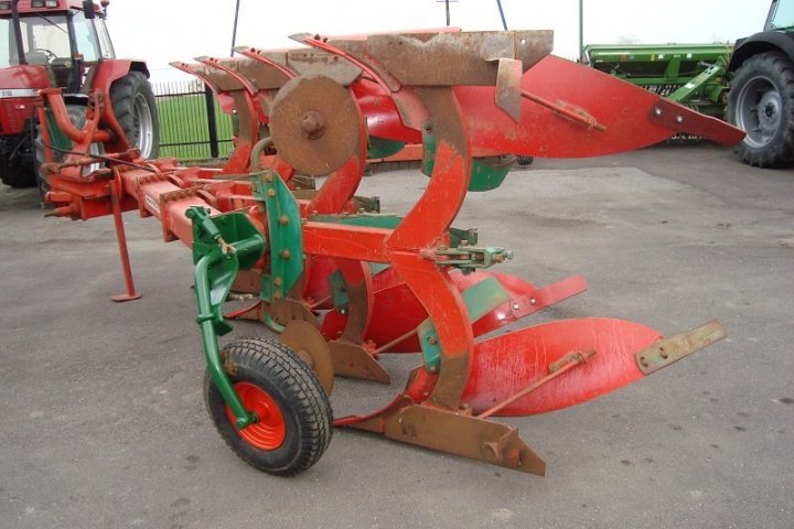

Ustawiał ktoś coś takiego ? Obie śruby poprzecznie i jedna oddziaływuje na druga i nie umiem sobie z tym poradzić, jak ustawiłem linie ciągu i niby pasowało w jedna stronę to w druga już lini ciągu nie było i w jedną stronę bierze plyciej a w druga szerzej
Z przodu brakuje ci jednej śruby ograniczającej.
U mnie też jest taki układ. Po ustawieniu przednią śrubą, bliżej ciągnika, szerokości pierwszej skiby, tą dalej od wieżyczki ustawiasz napór płozy, czyli linię ciągu.
Po każdej zmianie szerokości  pierwszej skiby trzeba korygować drugą śrubą. Dla jednego ciągnika szerokość pierwszej skiby ustawia się zazwyczaj raz, więc teraz zabawa z linią ciągu.
Masz równe ramiona podnośnika ? Na pewno są równo względem gleby  (czasem mimo równej długości ramion końce nie są na takiej samej wysokości, np wygięta listwa albo ramię) ? Pług jest wypionowany na obie strony tak samo ?
