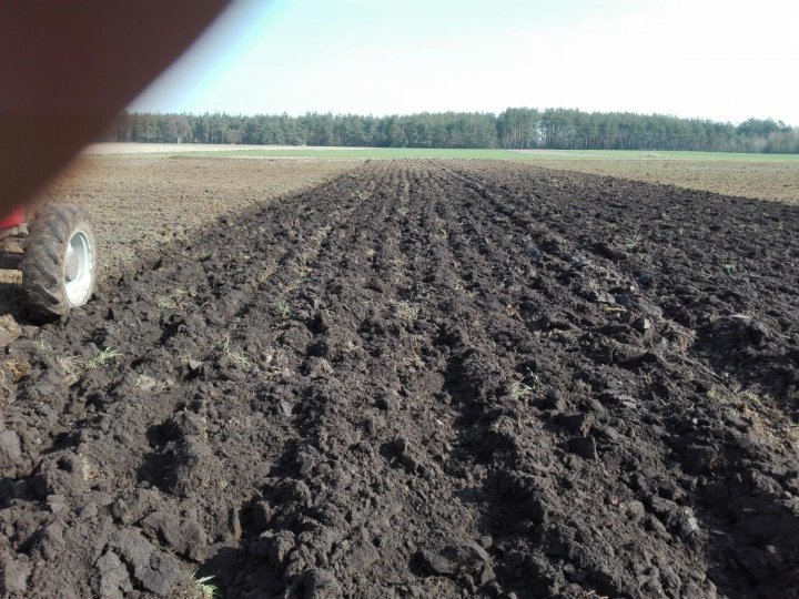

ten mój staltech u 170 jest tragiczny. no nie da sie nawet rzyska przykryć. bierze tą ziemię i zamiast ladnie odwrócić i chociażby rozsypac tą ziemię to on jedyne co to przesówa tą ziemię i tworzy kopiec jakby redliło sie ziemniaki i wszystkie resztki na wierzchu. już nawet i większą prędkością chialem robić i nic tak samo opuszczenie scinaczy i zwiększenie glebokosci orki nie pomaga.
mam ustawiony na 36cm na skibe, może na 40cm lepiej by to szło ?
Opisz problem bardziej szczegółowo.
Co z ustawieniami pługa? Czy dokonywałeś ustawień: poprzeczne, wzdłużne, pierwszej skiby i linii ciągu?
A więc zacznę od początku. Kupiłem pług staltech u-170jh z 2016roku. Pierwsza jego praca na jesieni to było przyoranie poplonu. Piewszy przejazd był kontrolny w drugim już po wjechaniu w bruzdę pług wypoziomowałem, pierwszą skibe ustawiłem aby nie brała za dużo i dobrze dorzucała do sladu po kole tak samo ustawiłem punkt ciągu, nie sciagało już w żadną stronę, plug prowadziłem jak chciałem. No ale poplon nie jest przykryty, przez całą długość pola wystaje. Ziemia nie rozsypuje sie ładnie na równo tylko tworzy sie pagórek i idealnie widac każdą skibe. Taka orka zimowa choć tego nie chce. Przechylałem plug bardziej w prawo i nic prawie ze nie pomogło. Tak samo opusciłem scinacze żeby wczesniej zakrecały ziemię. Nakrecilem odkladnie bardziej do przodu bo podobno to ma tez pomagać w lepszym przykryciu ale tez nic nie dało. Zwiekszenie predkosci i głębokości też nie daje rezultatu. Nawet obornika nie mogę przyorac bo wystaje na wierzchu. Tak jakby te wszystkie resztki dokladal do poprzedniej skiby a nie wrzucal na dno bruzdy. Już nawet starym ug2 lepiej bym to zaoral.post-210583-0-17983400-1491590469_thumb.jpg Zdjecie zrobione w trakcie orki
Edytowane przez massey87
Odniosę się do tego w poniedziałek, teraz jestem w podróży...
Dzięki za odpowiedź i zdjęcie.
Po lekturze zdjęcia mogę stwierdzić, że coś ewidentnie jest nie tak z tą orką, zaś po przeczytaniu tego, co napisałeś można dojść do wniosku, że już nic nie da się zrobić, aby pług poprawnie orał – a to jest nieprawda.
Gdzie leży problem? Są trzy możliwości: w konstrukcji pługa, w ustawieniach lub w prędkości orki. W każdym z tych trzech aspektów można dokonać zmian lub choćby korekt tak iż orka będzie wyglądać dobrze zarówno wizualnie, jak również jakościowo.
Odpowiedz jeszcze na pytania:
Jaka to klasa i rodzaj gleby?
Z jaką prędkością orzesz? (jaka była prędkość orki na zdjęciu)
Jaka jest moc ciągnika? (KM) Czy ciągnik ma problemy z orką?
Na jaką głębokość orzesz?
Jaka część ziemi trafia na ścinacz? („mała”)
Czy wsporniki boczne są luźne?
Na zakończenie: nie widziałem na własne oczy, jak pług ustawiony jest podczas orki, dlatego byłoby dobrze, gdyś podesłał parę zdjęć: (z tyłu pługa w linii prostej z ostatnią płozą z wysokości 50 cm od ziemi, drugie podobne z wysokości 10 cm nad belką /oba zdjęcia oddalone od pługa o pół metra aparat równolegle do ziemi/, trzecie także z tyłu zza pługa z odległości 2 m i wysokości 1,5m, ale w osi ciągnika, aparat skierowany na środek pługa).
Edytowane przez AlaCapone

@AlaCapone wracając do mojego problemu niestety ale będzie problem z dostarczeniem zdjec pług w trakcie orki gdyż każdy najmniejszy kawałek mam już zmordowany i nie bedzie najprawdopodobniej teraz mozliwosci przedstawienia go w pracy. Jedynie mógłbym zrobic zdjecie np. pochylenia odkladnic jeśli było by to potrzebne czy tam ogólnie pługa.
Odpowiadając na pytania.
Stabilizatory boczne mają wolny zakres ruchu. Ziemia idzie mniej więcej na 3/4 scinacza. Głębokość orki jakies 23-25 cm gdyż głębiej nawet nie mam mozliwosci bo na wiekszosci dokopał bym sie do piasków. Ziemia tutaj na zdjeciu klasy 3 dołem a górą pewnie jakaś 5 klasa gdyż jest znaczna różnica ziemi ale jakość orki zbytnio sie nie zmienia pomimo ze jest lzejsza ziemia. Predkosc orki utrzymywana w granicach 8km/h.
Plug ma jakoś przecież wyprofilowane te odkladnie ale jak sie patrzy niektorzy ale innymi plugami bez scinaczy, same odkadnie i im ladnie odwracają ziemie a u mnie to by wzięło tą ziemię i postawiło w pionie.
Napisz w takim razie pod jakim kątem idą płozy pługa podczas orki? Czy idą równolegle do kierunku jazdy, czy tylna część płóz opiera się bardziej o bruzdę niż czub lemiesza?
Poproszę w takim razie o zdjęcie pługa z boku z dobrze widocznymi dwoma ostatnimi płozami oraz drugie z dobrze widoczną odkładnicą ze ścinaczem, najlepiej na ostatnim korpusie z widocznymi śladami wytarcia po ziemi.
