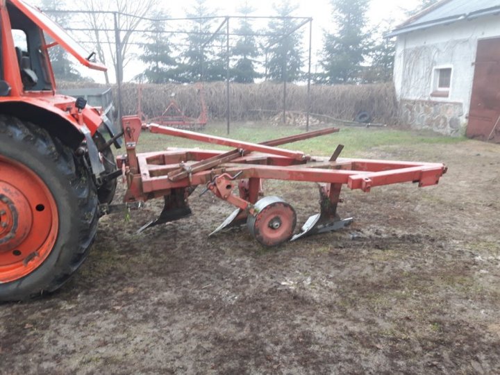

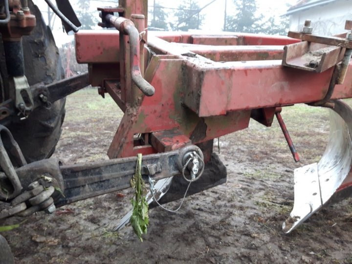

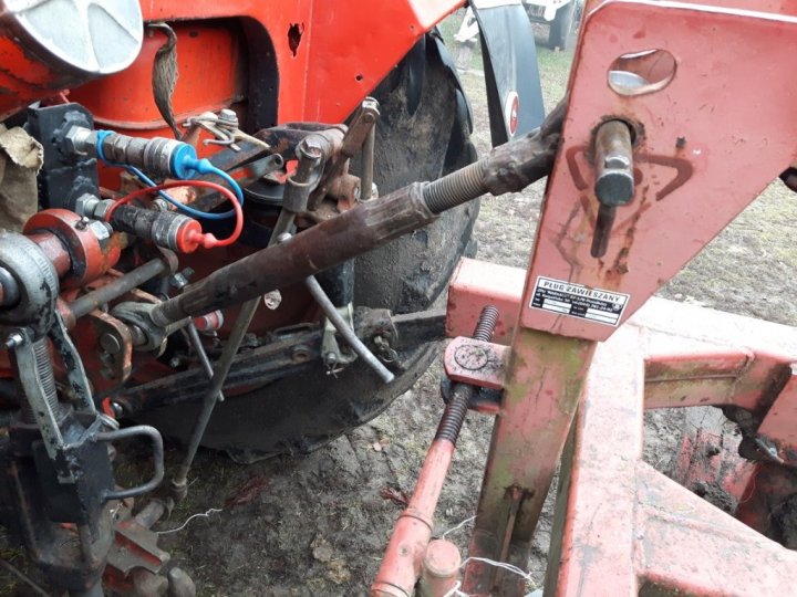

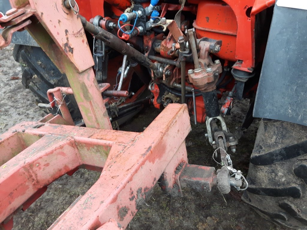

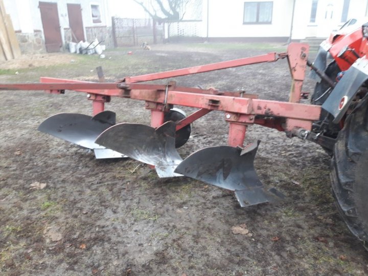

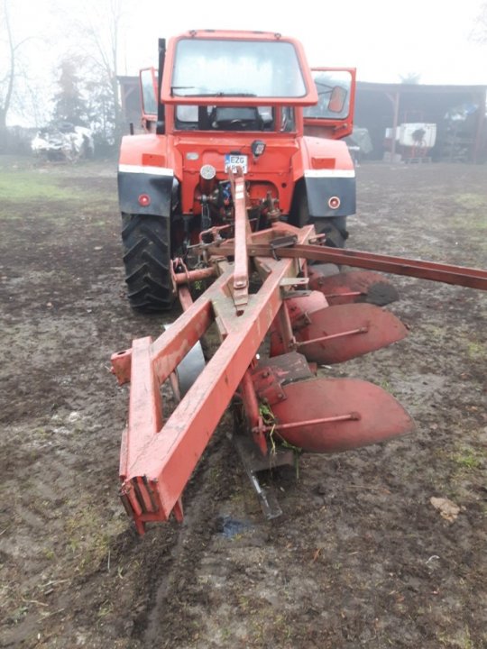

Witam
Mam problem wypoziomowaniem pługa AWEMAK U128 (4X40CM). Ten stary model (kupiłem go używanego) nie ma wykorbienia na belce zaczepowej, jest to zwykły płaskownik z bolcami pod cięgła.
Problem polega na wypoziomowaniu poprzecznym pługa. Poradziłem sobie z tym ustawiając lewy wieszak na max (545 mm) a prawy na min (405 mm). Takie ustawienie jednak skutkuje zmianą geometrii TUZ, a mianowicie belka zaczepowa jest ustawiona skośnie (patrząc od góry ciągnika). Pług niby równo orze ale pierwsza skiba idzie i tak za głęboko oraz płozy boczne nie dotykają boku bruzdy (lekko ściąga i stawia duże opory). Obecnie pług pracuje na 3 skibach.

Moim zdaniem w tym pługu jest regulacja
http://static.mascus.com/image/product/large/abgroup/awemak-plough-plug-zawieszany,3076655_5.jpg
otwór z lewej strony jest podłużny, co wskazuje, że lewą stronę belki można przestawiać o kilka cm. Dobrze obejrzyj, czy nie ma tam jakiejś śruby czy podkładek którymi można przestawić tę belkę
Ej no , mistrzu, sam wrzuciłeś fotkę jakiej szukałem. A ta śruba z przetyczką z tyłu ?
Edytowane przez jahooo
Tak zgodzę się z Tobą, jednak w kierunku "płozy do calizny" regulacja już się skończyła. Kręcąc w drugą stronę sytuacja się pogarsza.
Juz nawet myślałem żeby kupić (bądz dorobić) taka wykorbioną belkę i ja wspawać w miejsce starej.
Teraz zdaje się w nowych MAK-ach to zmienili. Lipa robili straszną :( Masz jakieś inne pomysły? :)
Edytowane przez adamson330
Hol,,,...a nie zwróciłem uwagi na lasze w moim są regulowane a tu w całości tylko zawiesie podobne ,
dobra to inaczej utni ten sworzeń ,a w jego miejsce przyspawaj za belką nowy ,bo jest na to miejsce ,zyskasz pare cm.
Drugi temat to kolega ma pług ustawiony ,na ostrą skibę tylko według mnie troche za mocno

Wyjaśnienie:
Wraz ze zmianą długości wieszaków nastąpiło skrócenie prawego ramienia dolnego a wydłużenie lewego, co wymusiło przemieszczenie tyłu pługa w prawą stronę, płozy nie mają oparcia o bruzdę – dlatego dalsza regulacja linii ciągu jest niemożliwa (przynajmniej w świecie realnym), gdyż doszła do krańca. Aby temu przeciwdziałać należałoby jeszcze bardziej skrócić śrubę regulacyjną odpowiedzialną za linię ciągu co jest już niemożliwe.
Przy obecnym stanie pługa orka jest bezcelowa.
Możliwe rozwiązanie:
Jednym, choć nie jedynym z sensownych rozwiązań jest przekonstruowanie belki zaczepowej na taką, aby prawe ucho belki (bolec) było niżej. Taką belkę ma obecnie Agro-Masz jednobelkowy (PJ) a wcześniej także zagonowy (PZ). Jeśli nie wiesz, jak to wygląda postaram się zamieścić już dziś zdjęcie w mojej galerii.
Nie musisz dokonywać zakupu nowej belki tylko wykonać ją samemu na wzór tamtej. Jeśli jednak swoje zdolności oceniasz na niewystarczające odkręć belkę i zleć robotę spawaczowi. Prawy bolec należy obniżyć o 10 cm od stanu obecnego. Dodatkowo wskazane byłoby umieszczenie prawego (bolca) ucha belki o 2-3 cm bliżej ciągnika niż obecnie – to wymusi wypchanie pługa w caliznę, przyczyni się ku lepszemu prowadzeniu pługa i sprawi, że ustawienie linii ciągu stanie się w końcu możliwe. Pamiętaj o zachowaniu długości belki.
Oczywiście decyzja, jak to wykonasz należy do Ciebie.
Edytowane przez AlaCapone
Do MTZ-ta można kupić krótsze końcówki do lasz, ale jakoś nie moge zrozumieć, dlaczego płozy nie mogą utrzymać pługa
Owszem można założyć krótsze "lasze", tylko że obecna różnica długości patrząc z góry to ponad 100 mm. O ile są one krótsze?
Natomiast płozy nie mogą utrzymać pługa bo nie dotykają boku bruzdy. Skiba ryje tylko czubkiem, tzn. lemieszem i piersią odkładnicy.
Tomasz78 pomysł z przeróbka belki też rozważam, np na coś takiego  (Sworzeń pod belką, co pozwoli wydłużyć prawy wieszak)
Na tych ustawieniach pług nawet ładnie kryje, trudno tylko utrzymać prostoliniowość orki (4x4, blokada, a i tak prowadza po polu)
masz odp ,,podpowiedziałem swoja wersję a kolega Alacapone jeszcze bardziej to sprecyzował ,kombinacje z lagami sa kopotliwe w użytkowaniu  jeśli nie ma regulacji tak jak w nowych Belarusach ,lepiej przerobić pług i miec spokój na  lata
