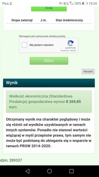

11 minut temu, Rolnik1973 napisał:
To co mam zaplanowane na 2019 to tak wyszło
Powierzchnia 14.74 ha
To do ilu trzeba by się dociągnąć so
Do min 10 tys euro a wzrost ma stanowic 20 %
