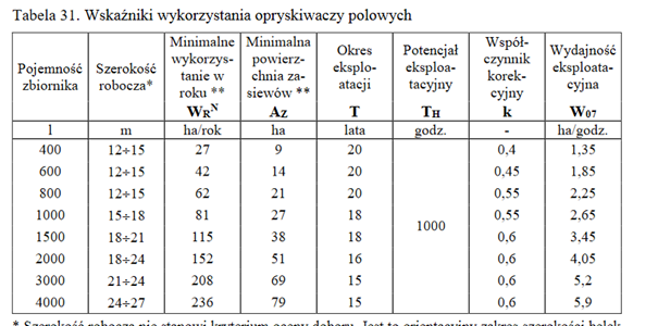

szwagier w tamtym roku składał wniosek i przeszedł mu biardzki 1500l ciągany na 6 ha wszystko zależy od osoby rozpatrującej wniosek , mi na 15 ha pani z agencji powiedziała max 1000 litrów , loteria jak w totolotku
Wystarczyło same rozpisanie zabiegów czy jeszcze jakieś dodatkowe argumenty ? Mam podobną sytuację a na 15h z tabeli wychodzi 600l czyli co rozpisać że pryskam 6 razy żeby dostać 1000l lub 8 razy na 1500l przejdzie taka ilość xd :) ?
Rozpisz tak zabiegi według upraw, które masz w roku docelowym, aby wyszła Ci przybliżona wartość hekatrów do pryskania wynikająca z tabeli. Jak będziesz miał rzepak posiany to i 10 zabiegów na ha Ci wyjdzie :) Ja rozpisywałem i przeszło, tylko że na 600l opryskiwacz ;)
