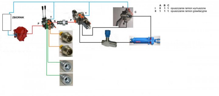

No to git. Być może jeśli powywalasz wszystko z regulatorem siłowym na czele to może będzie konieczne założenie dodatkowego dławika i tu rozmiar trzeba dopasować już do węży od siłownika. W sumie na opuszczanie to ten z wydatkiem max 30L/min to i tak spory przepływ .
Bamb14, są przecież rozdzielacze z dowolną ilością sekcji pływających i zwykłych. Poszukaj na allegro jakiegoś sklepu z rozdzielaczami i zadzwoń do nich to Ci skonfigurują rozdzielacz jaki tylko będziesz chciał a nie zawsze wszystkie dostępne wystawiają na necie. Tylko jak coś to szukaj rozdzielacza 80l. I ten zawór dławiący załóż 1/2 cala co najmniej.
ten zawór jest dobry bo pozwala na regulacje opadania maszyny dla każdej może być ustawione inaczej. i nie wpływa na prędkość podnoszenia. Materiały potrzebne do tego projektu kupiłem właśnie u tego sprzedawcy. Podłączone są w ten sposób
Edytowane przez myharry
Tamten zawór jest trójdrożny ,więc albo ustawiasz go na wolny przepływ i wtedy masz pozycję pływającą , albo ustawiasz go na rozdzielacz i wtedy masz docisk na ramionach podnośnika.
Źle rozumujesz. ramiona podnosisz i opuszczasz rozdzielaczem, a ten zawór tylko zmienia sposób ich opuszczania i tyle. Jak chcesz pozycję pływającą to tak ustawiasz zawór i sterujesz później rozdzielaczem , jeśli chcesz z dociskiem to przestawiasz zawór i znowu sterujesz rozdzielaczem.
