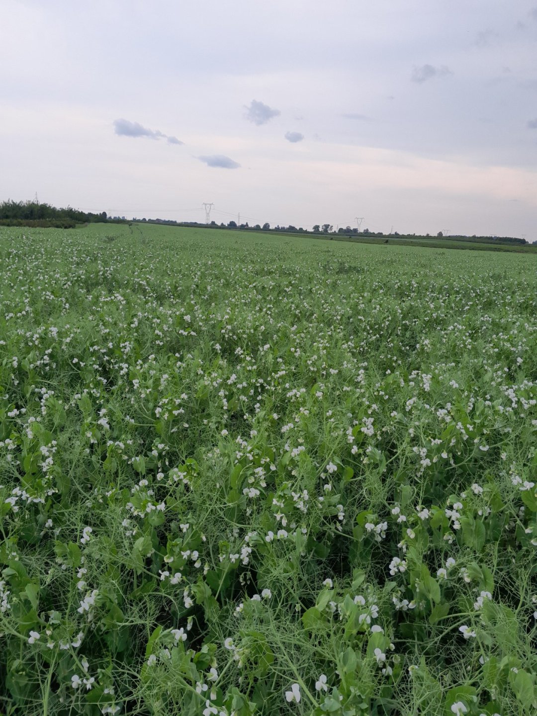

A groch przy tej pogodzie ma turbowrgetację. Już masa strąków a zaczął 5 dni temu kwitnienie.

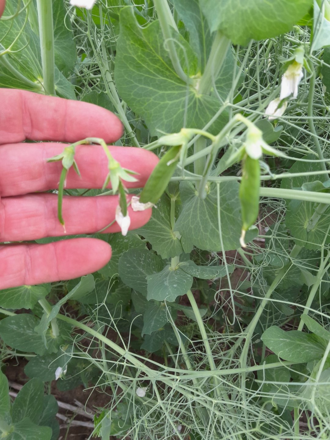

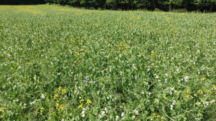

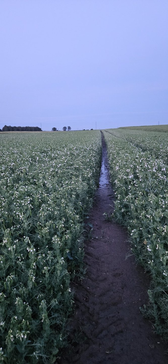

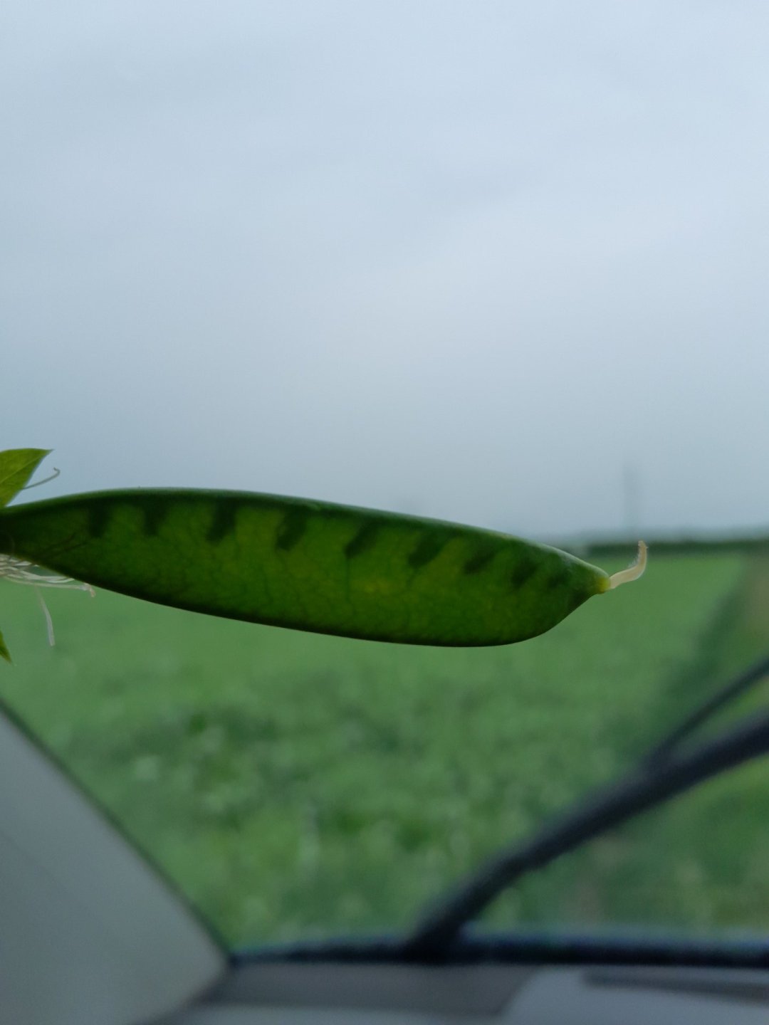

Macie jakieś dane własne jaką ilość strąków zawiązuje u Was groch przy jakiej obsadzie powschodowej, po ile ziaren w strąku i jaki wówczas plon z hektara?
Lata grochu nie miałem i wychodził kiepsko. A w tym na dobrej glebie ma już po 12 kwiatów. Obsada bardzo niska , realnie średnio bliżej 50szt, i patrząc na niego to wcale nie musi być gorzej jak przy 110 szt
W łubinie dziś byłem. Strasznie negatywne zaskoczenie. Warunki ideał a on kończy kwitnienie. I zawiązane po 3-5 strąków, i to po tylko 3 ziarna. Ale to na poprzeczniaku gdzie obsada znacząco za wysoka a gleba słaba. Dalej gdzie rzadki już 7 strąków, góra kwitnie i boczne rozgałęzienia zaczynają kwitnienie. Ale już widzę że zachwasxczrnie wtórne go załatwi
A wracając do grochu to większość podaje obsadę 100-110szt, a gdzieś dla Astronaute znalazłem 85szt
To chyba nie realne by tyle zawiązał. 5szt już byłoby  rewelacyjnie?

ja na tych największych strąkach rok temu miałem po 7 ziarniaków
To już bogato.
Ale kalkulator hipotetycznie pokazuje że może i przy 50szt/m² wyjść sensowny plon. O ile da się to później zebrać, bo nie wiem czy taki rzadki nie wyłoży się i usługa przejedzie po nim łapiąc po jednym strąku
po 3 latach doświadczeń z grochem zauważyłem że: 1. strąki z najwcześniejszych kwiatów są największe i dają największe ziarno. 2. strąki z późniejszych kwiatów są mniejsze i dużo słabiej nalewają ziarniaki 3. jak jest bardzo sucho to część praktycznie jest płaska staram się celować w obsadę 100+ żeby jednak tych pierwszych strąków była istotna ilość
