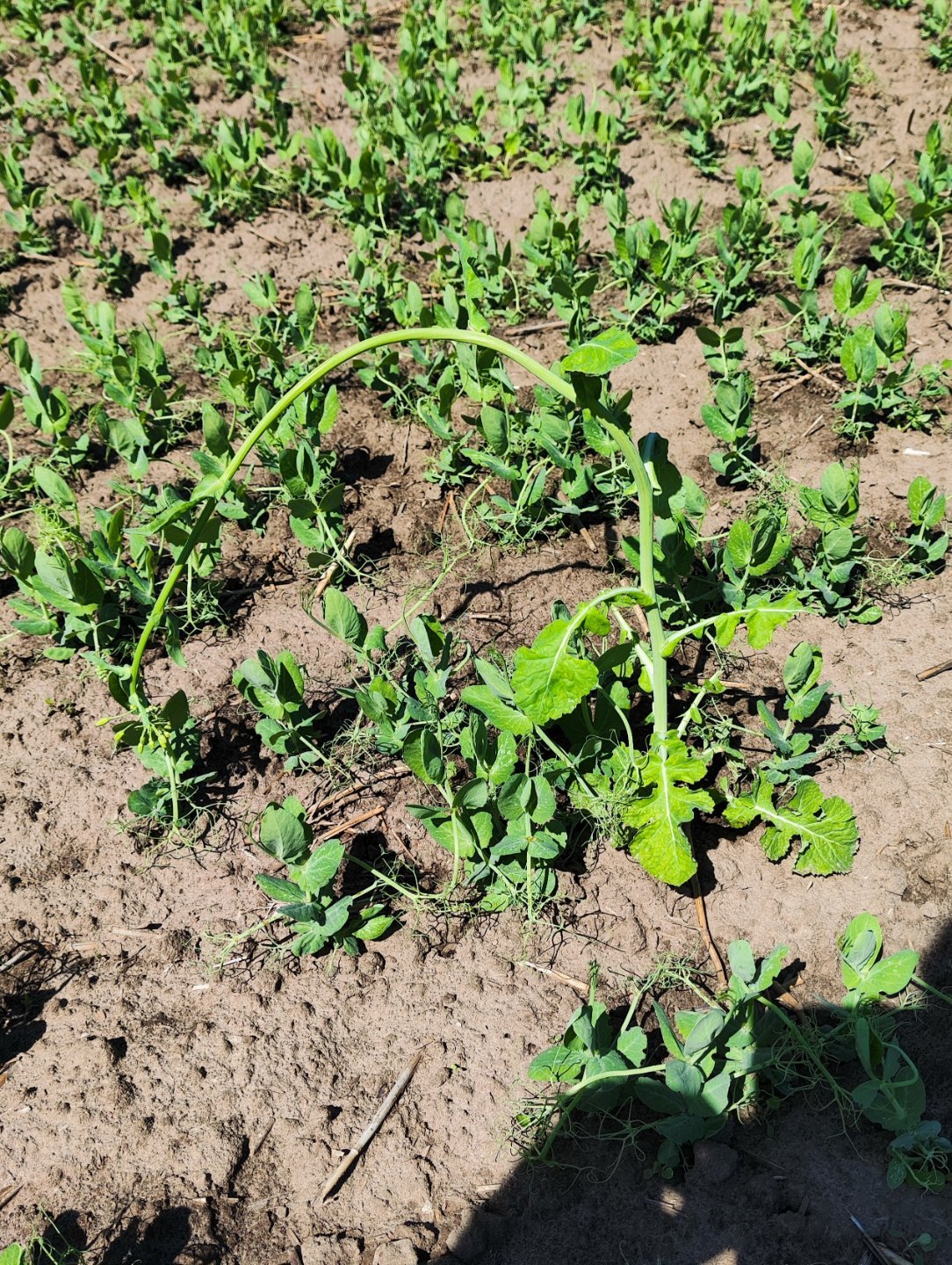

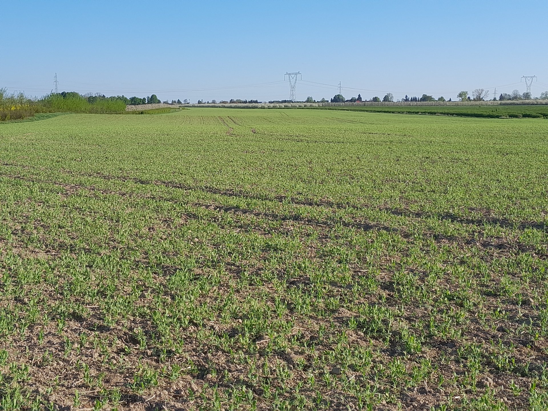

U mnie chyba będzie pokutować bezorka. Duży poplon dwa razy stalerzowany i w to zasiane. Niby kolejne liście i wąsy idą zdrowe tylko za wolno według mnie.
Fakt że dopiero w piątek spadło 9mm deszczu a zdjęcie z soboty.
I zimno. Może ruszy po majówce
Na zdjeciu nie wyglada na jakis mocno maly. Groch tak dziwnie rosnie. Jak powschodzi to do tych 10cm.idzie dosc szybko. Potem sie zatrzymuje i czeka na jakies oklaski i przed kwitnieniem znowu wyrywa z kopyta i wtedy to w oczach daje
Teraz, kamil800 napisał(a):
Daj mu jakies aminokwasy i z pol dawki jakichs micro. Cynku mozna dac wiecej. Groch bardzo dobrze reaguje na takie "odzyweczki"
Oj nie namówisz mnie. Dziękuję. Już wystarczy tych błędów podjętych w ubiegłym roku przy wypełnianiu wniosku.
Zrobię robsla i tyle
No te 10cm praktycznie ma. Dwie pary wąsów
