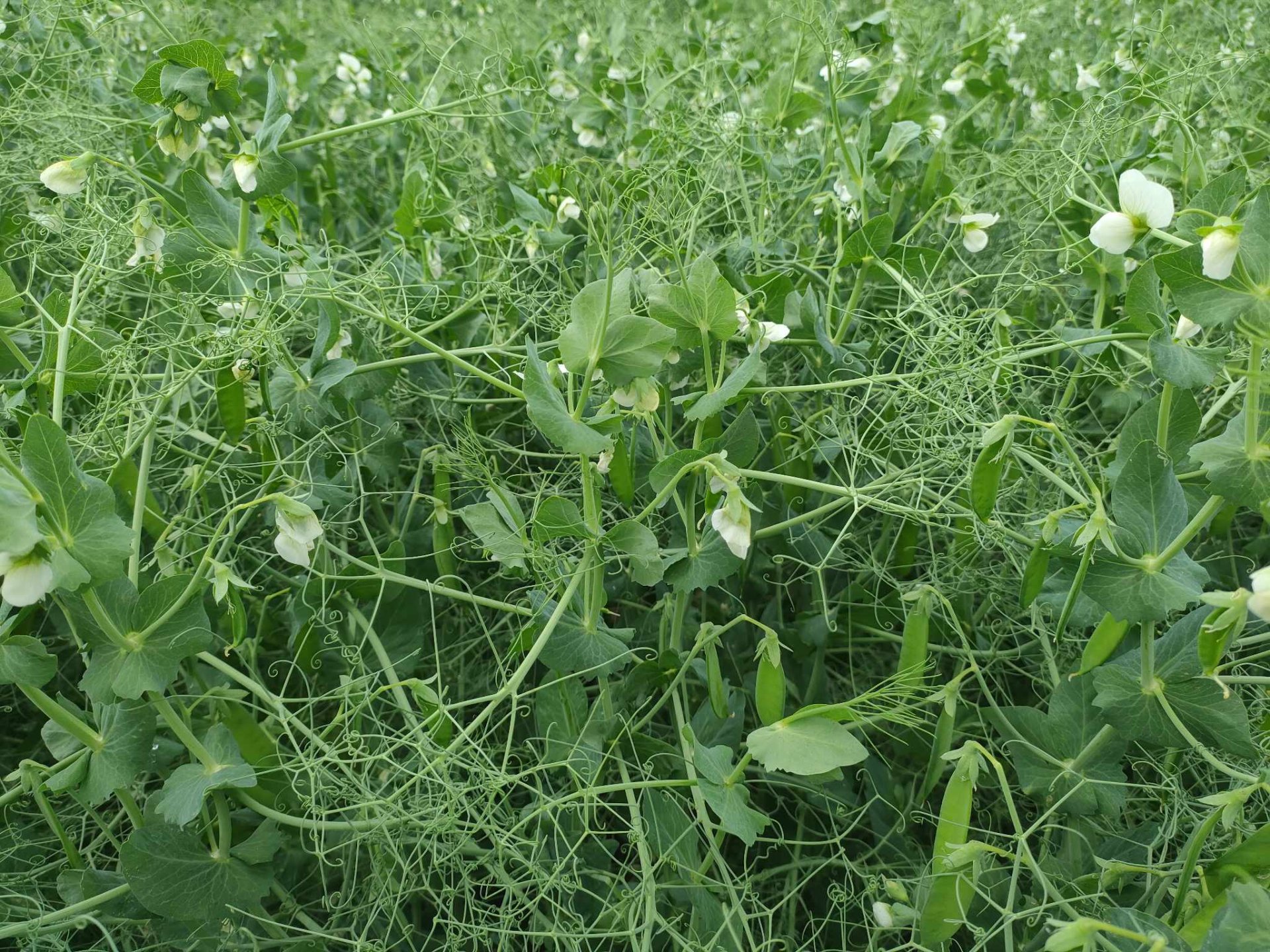

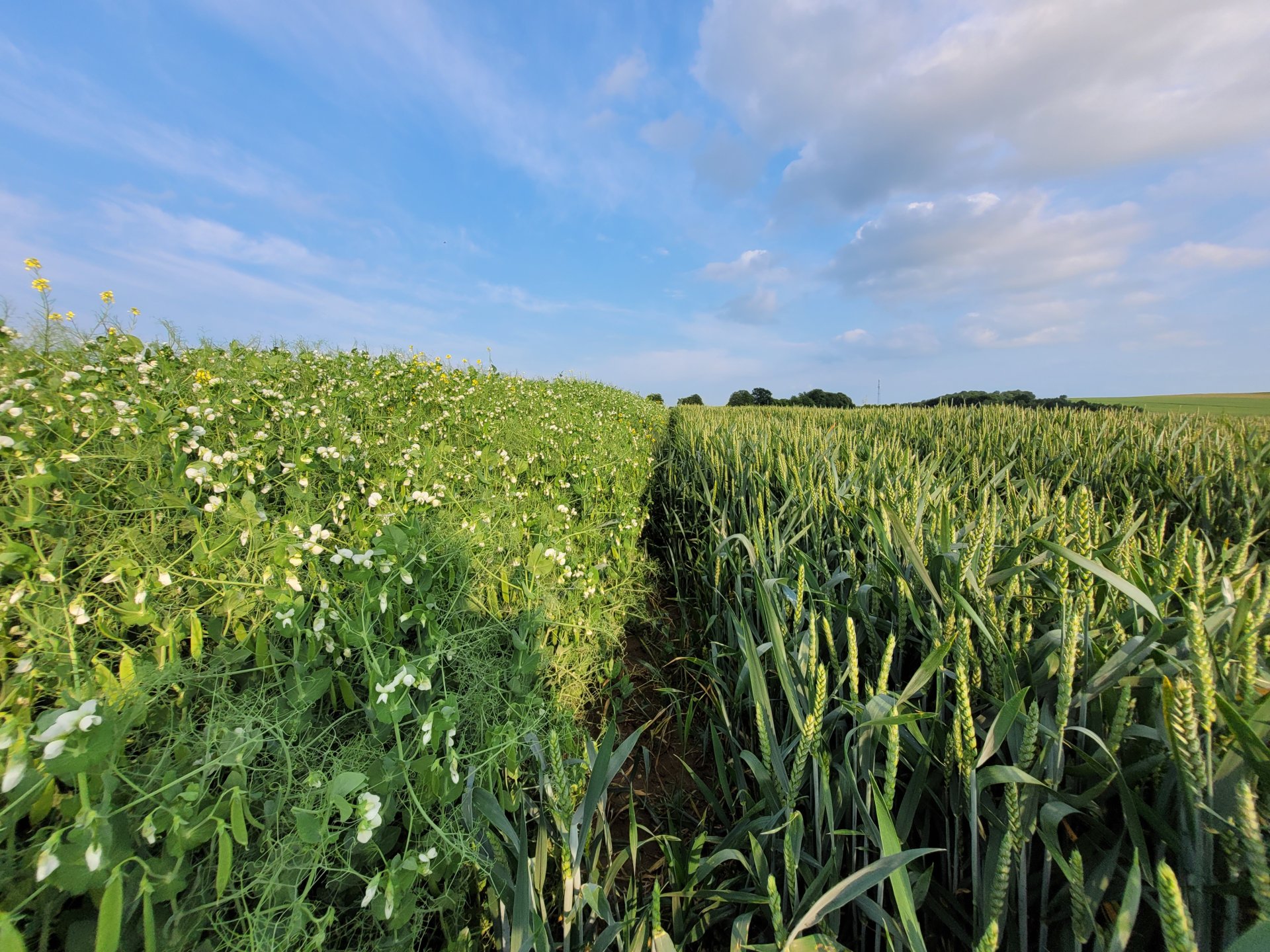

U mnie deszcz poszedl w ostatniej chwili i uratowal go. Groch juz kwitnie z 2 tyg. I jak widac jeszcze nie zamierza konczyc. Ciagle puszcza w gore nowe wasy i zakwita😂
Edytowane przez kamil800
Widać,że strąków zatrzęsienie. Jaka odmiana?

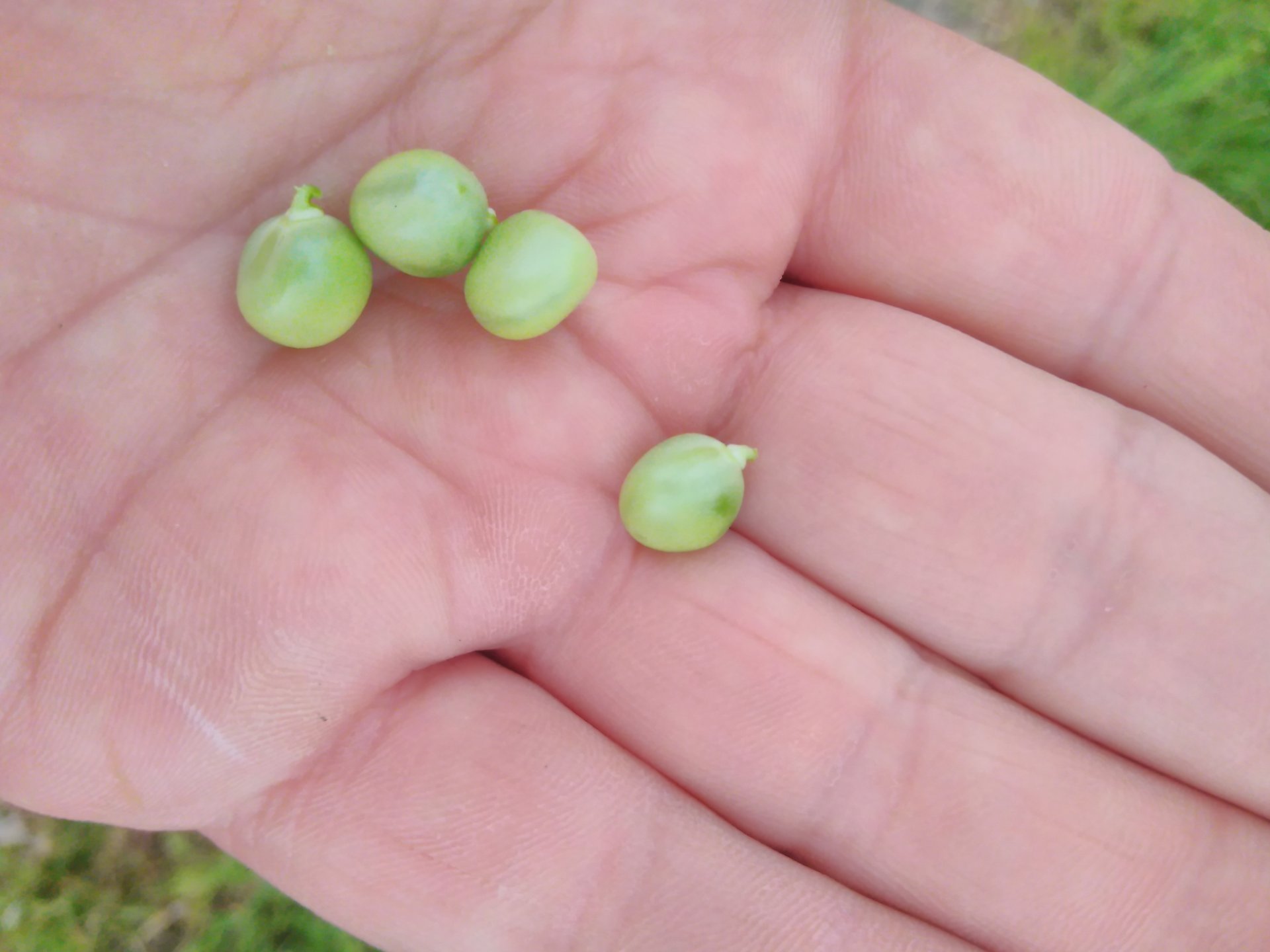

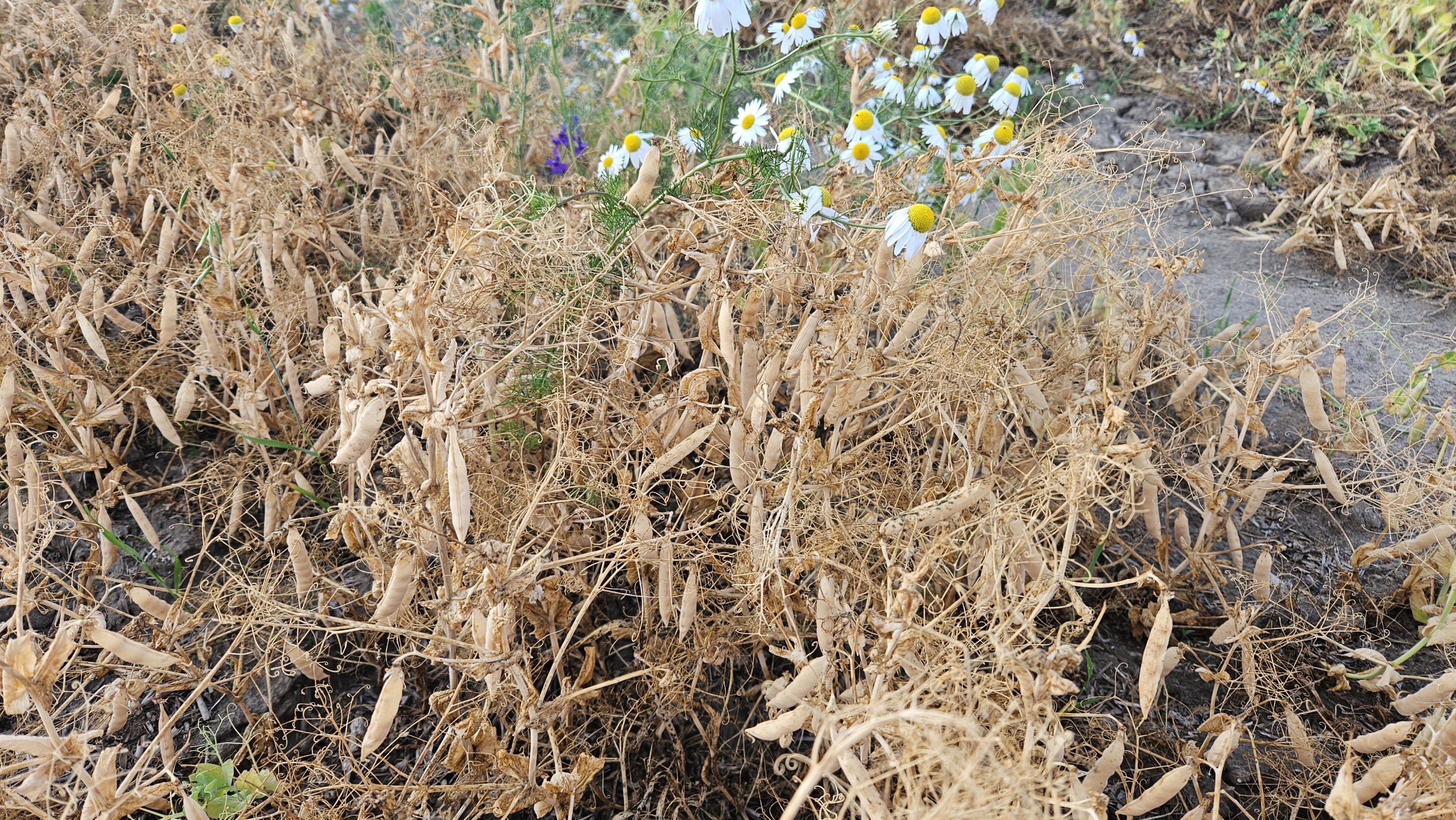

Poprawiacie zabieg na insekty w grochu? Tydzień temu pryskałem min. cyperkilem w soliiiidnej dawce. Teraz widzę że dalej jest dość dużo mszycy grochowej, a zapasy środków jeszcze mam

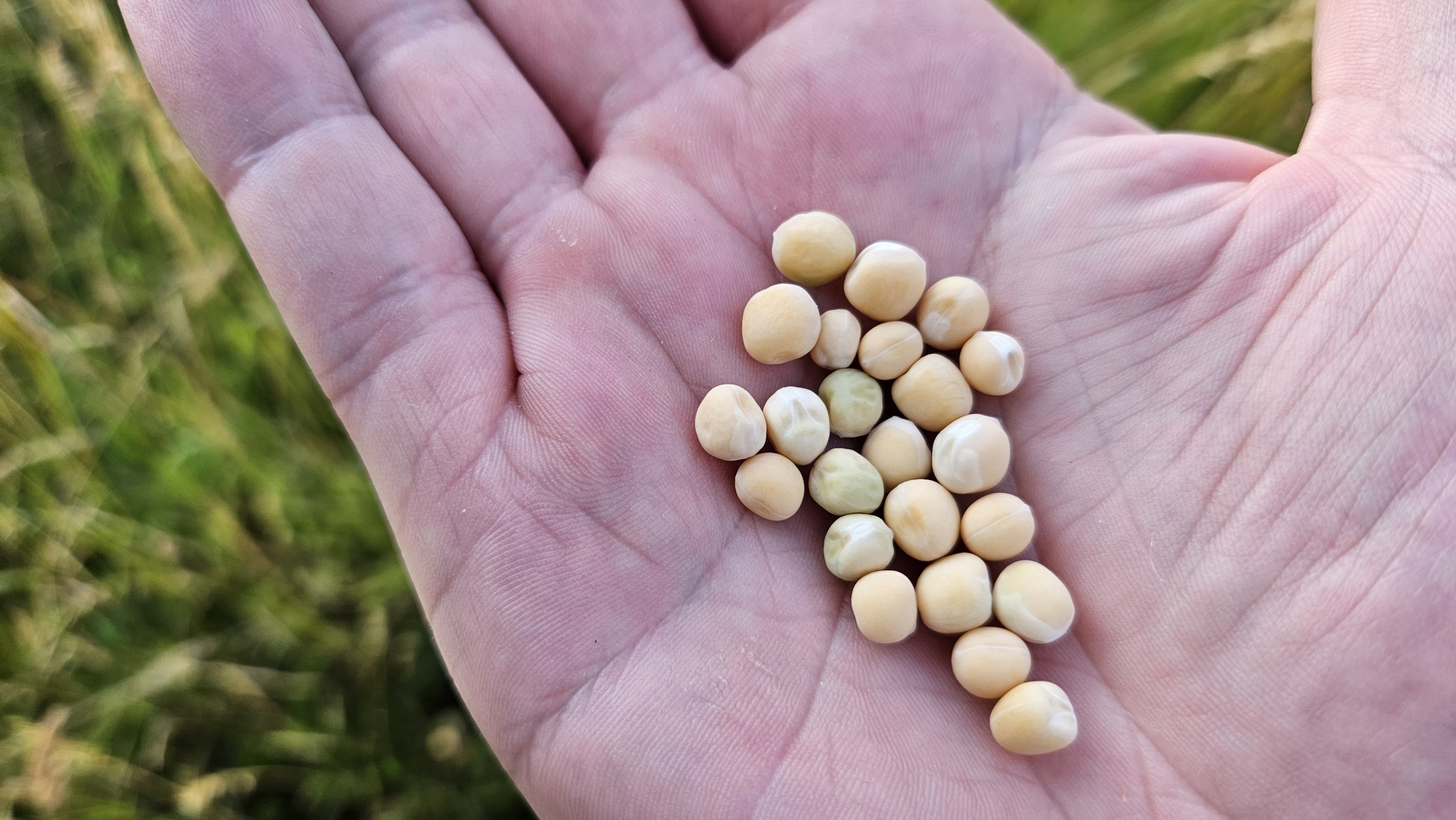

Juz na polu. Wierci dziury i wpieprza a co nie da rady to siedzi w ziarku i jak go wymlocisz i bedziesz przechowywał to dalej bedzie opierdzielal
Raz tylko mlocilem mocno pogryziony groch u takiego dziadka, ze jak sypalem na przyczepe to wiatr normalnie lupiny zwiewal. Az bialo usypalo na polu. Pewnie pol na pol wpierniczyl. I wlasnie mowil, ze nie pryskal od robala. A tak to zazwyczaj sie trafiaja ziarka z dziurkami. Wszystko zalezy od tego jak duzy byl nalot. Im wiecej grochu w okolicy to i robala powinno byc mniej,

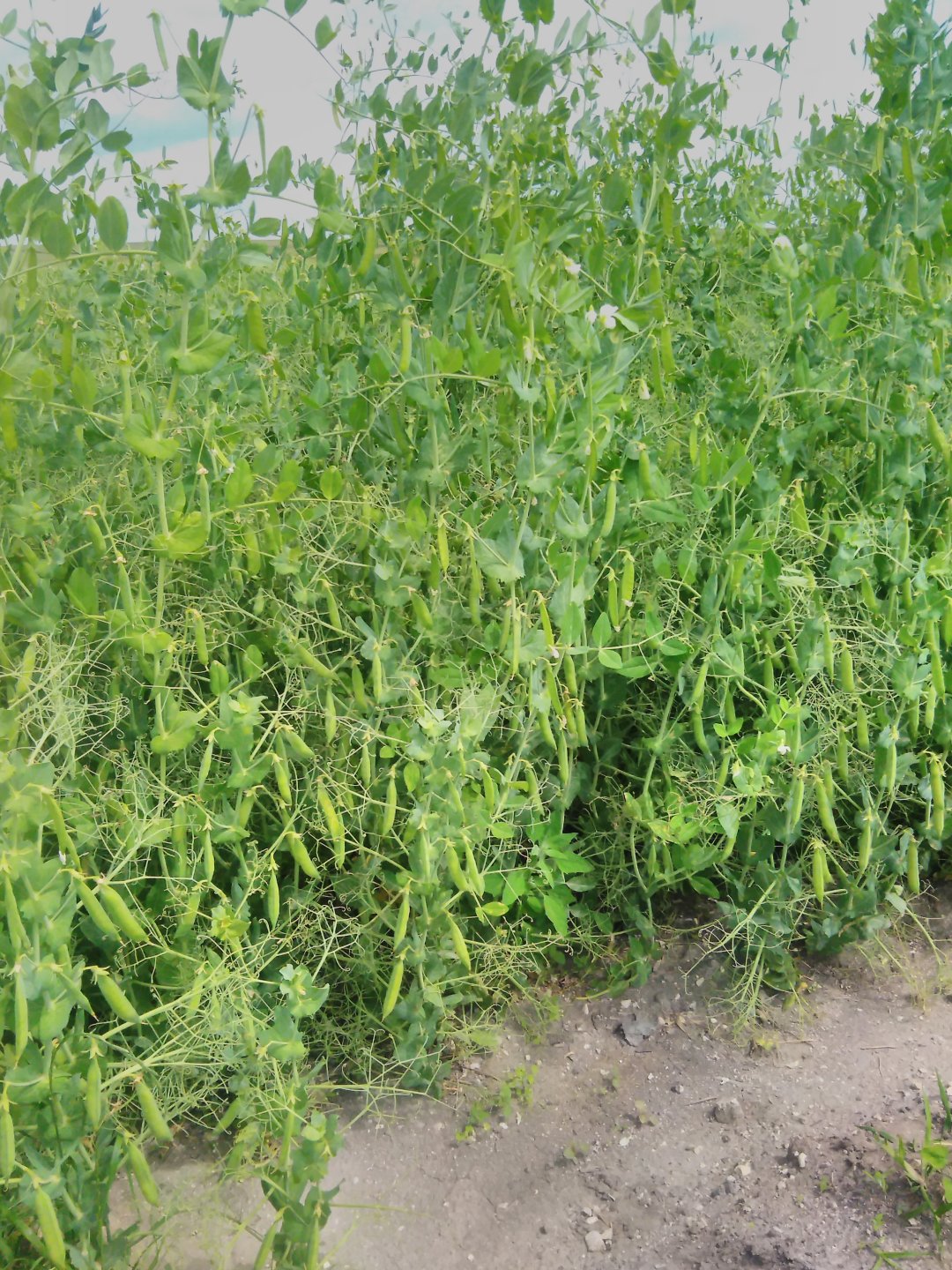

Dokładnie jak piszesz , początek zawiązywania strąków jest kluczowym terminem na strączkowca , fajnie działał u mnie Proteus . Osobiście już grochu nie uprawiam ,ale kolega w tym roku będzie dawał Sivanto na próbę.Mszyca i strączkowiec to trzeba obowiązkowo zwalczać ,bo potem w magazynie można się zdziwić.
Ta proteus to byl jeden zabieg i juz sie nie zachodzilo na pole. Teraz trzeci rok robie acetamipryd tylko troche w wiekszej dawce. 2 lata nie widzialem po ziarkach duzych szkod. Wiec wychodzi, ze tez w miare dziala. Tylko nie w tych ich zalecanych dawkach. Ja tam oddaje w zniwa na przechowanie do skupu wiec nie musze chodzic i sprawdzac w magazynie czy juz wpierniczyl czy nie 😁
Dnia 24.06.2023 o 09:38, kamil800 napisał:
Nie da sie tak odpowiedziec. Wszystko zalezy jaki byl nalot. Moze byc tak, ze nic ci nie pogryza bo ich nie było a moze byc tak, ze bedziesz mial wiecej pustych łupin niz zarek grochu
Jak piszesz, 3 tygodnie temu przeleciałem tylko cyperkil  jak zaczynał kwitnąć i trafiało się trochę strąkowca , i do tej pory jak chodzę i patrzę to następnych nie widać, więc dałem już spokój z opryskami , choć tak teraz myślę że z tydzień temu trzeba było profilaktycznie przelecieć

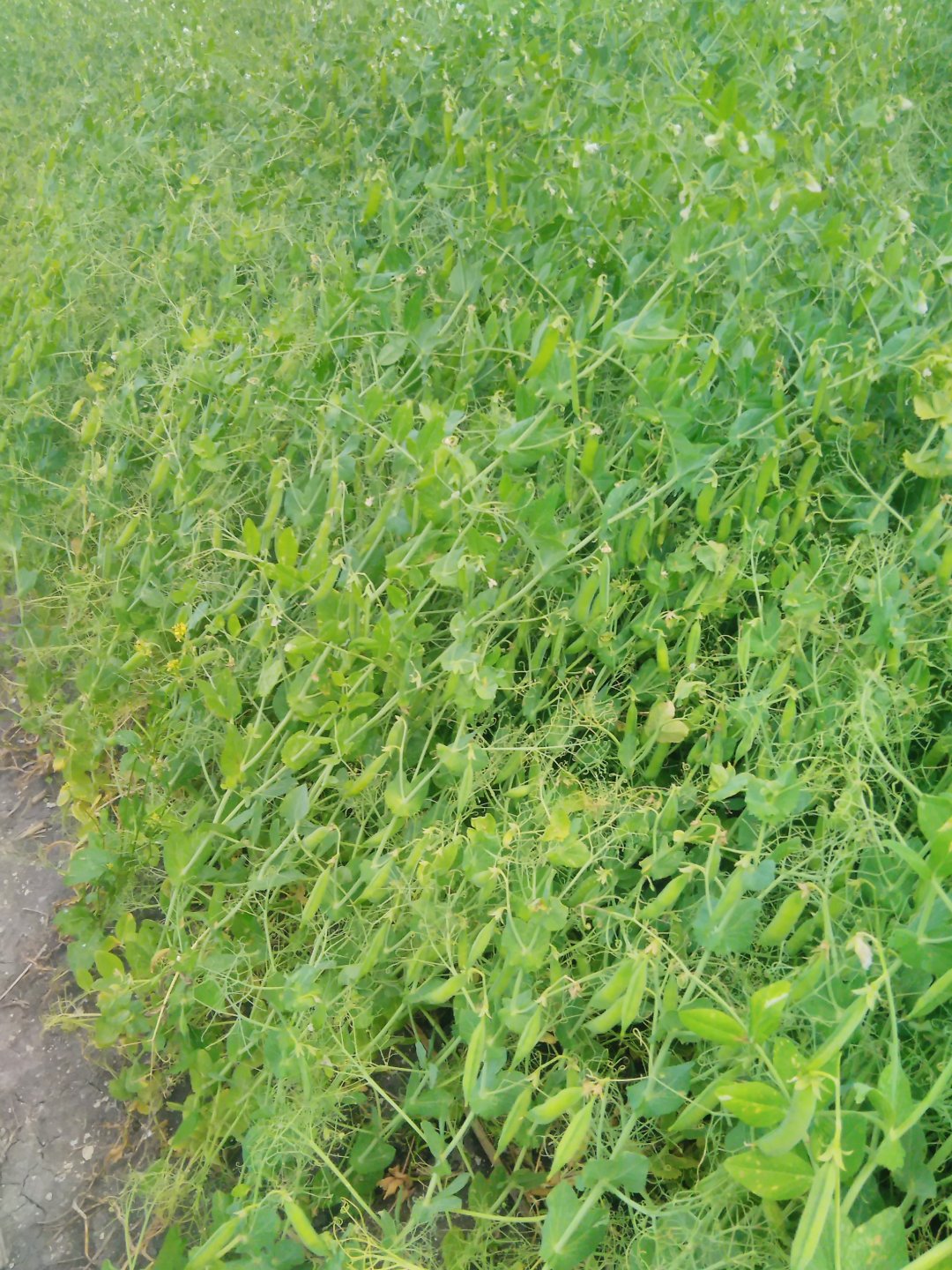

Dnia 29.06.2023 o 16:04, Fugeo napisał:
Równo tydzień temu robiłem robaka Inazuma, nie było jeszcze żadnych strączków. Drugi zabieg zrobić jak całkowicie zakończy kwitnienie i będą same strączki?
Batuta
U mnie również to tak wyglądało. Zabieg wykonany 10 dni temu Inazumą. Groch już powoli kończy kwitnąć. Na strąkach nie widać objawów wgryzania się larw strąkowca i zastanawiam się czy nie odpuścić zabiegu.

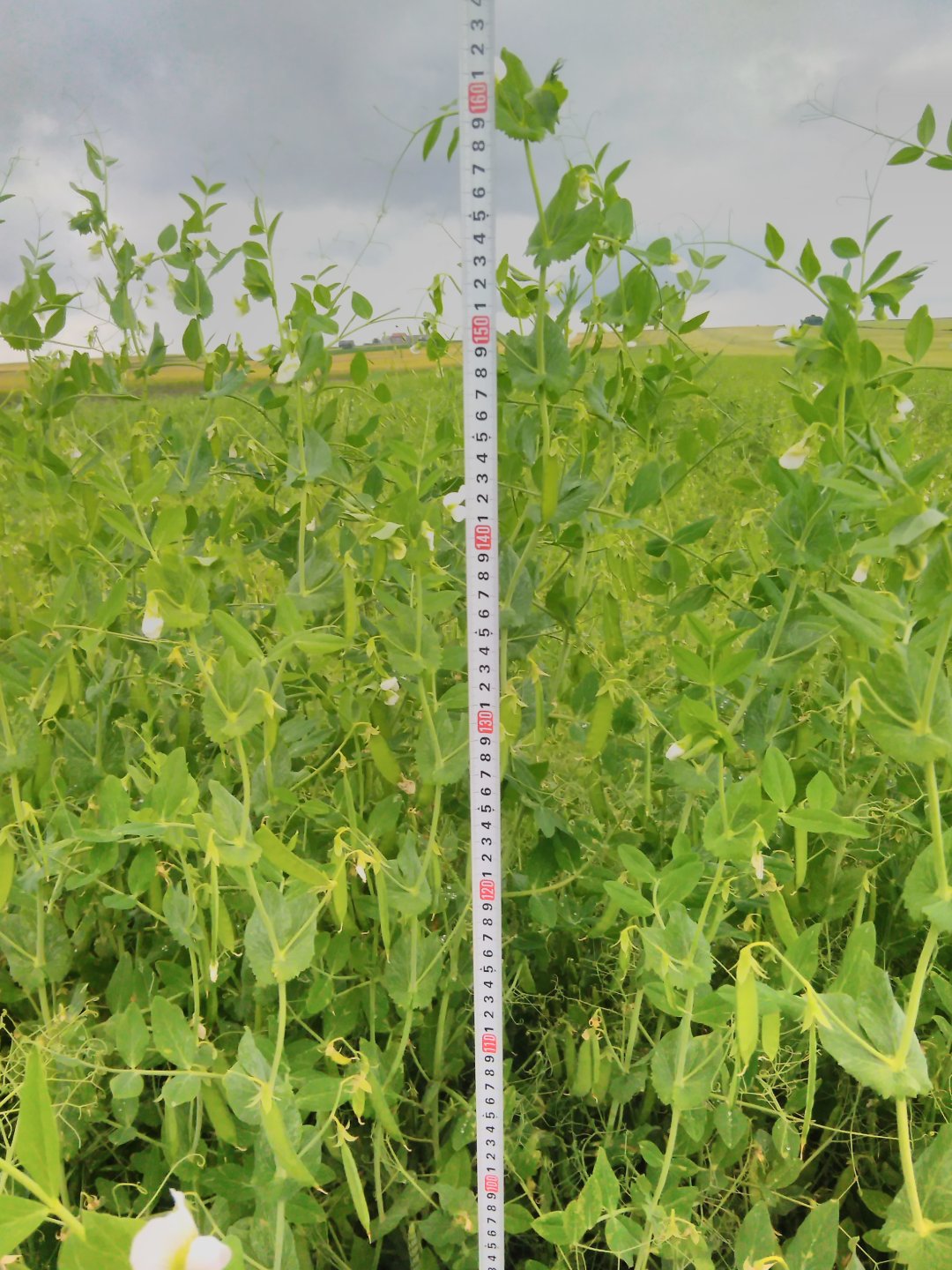

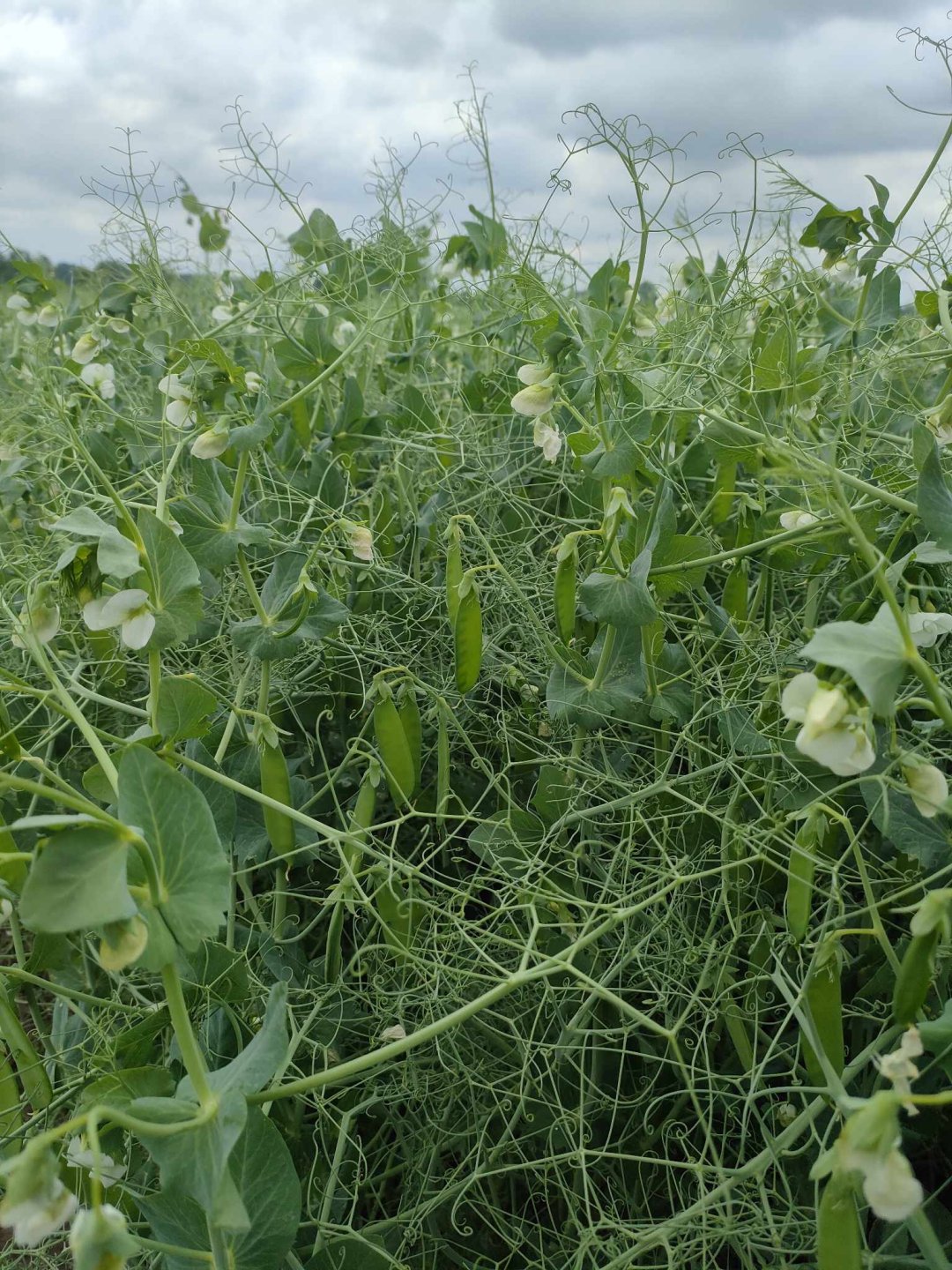

U was też tak grochy wywaliły do góry?  Dwie trzecie łanu ma tak że 100 -120 cm , a w tym są takie wystrzały na 170-180 cm i cały czas mają chęć do dalszego rośnięcia bo dalej zawiązuje strąki ,co chyba nie jest za bardzo wskazane, bo z dołu groch taki ,a góra jeszcze zawiązuje strąki i ciągle idą nowe kwiatki
4 godziny temu, Grzechooo napisał:
Jaka odmiana? u mnie między batutą a astronaute jest ok 20cm równicy
Salamanca kwalifikat  ten sam groch na tym samym polu w jednym łanie ok 60-70% ma 100-120cm , a reszta ma ok 170cm , i na całym polu wygląda jak by miał 170cm. Pytałem kolegi kilka wsi dalej to nie zależnie od odmiany , mówi ze ma to samo ale nie na wszystkich działkach, bo na niektórych ma równy ok 100cm , a na innych działkach tak jak u mnie w jednym łanie połowa  ok 100cm a reszta ponad 150 cm wysokości
